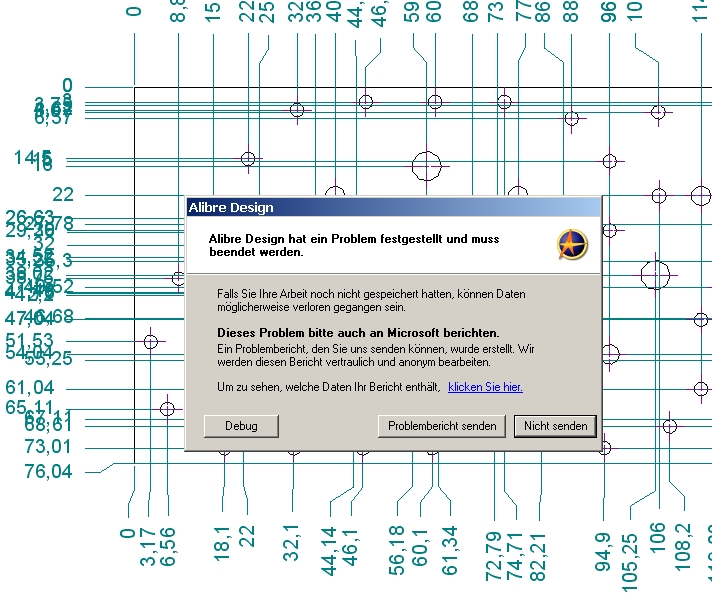

Obschon ich gerne mit Alibre arbeite, habe ich dennoch oft Abstürze, die bis zum automatischen neu booten des PCs führen, gelegentlich verabschiedet sich Alibe einfach auch. Aber auch beim Vermassen im 2-D Bereich kommt regelmässig die angehängte Fehlermeldung.
Ich habe die neuste Version Alibre Proffesional
Nvidia FX 540 Grafikkarte
3Ghz Dual Core
2GB RAM
Alle Treiber aktuell.
Mich würde interessieren, ob ich da einfach eine ungünstige Hard/Software konstellation habe, oder ob solche Probleme
generell mit Alibre einfach vorkommen. Nebenbei arbeite ich auch
viel mit AutoCAD und da habe ich äusserst selten Abstürze, dafür auch
keinen Support.
Ich hoffe ich bin da eine Ausnahme mit solchen Problemen.
Besten Dank für Eure Erfahrungen
Gruss Chris

hmm, hab ich nicht aber:
- Auslagerungsdatei wuerd ich wenn nicht schon gemacht
  auf 4GB Groesse (fix) festlegen (ist max. fuer single File)
- in der boot.ini den /3GB Switch einbauen damit stehen
dem Programm statt ca. 1,75 dann ca. 2,8 GB virtueller Speicher
zur Verfuegung.
Wenn's erst mit 9.1 auftrat --> Graka Treiber ggf. mal
sehen ob's da eine neue Version gibt.
Virenchecker --> abschalten
Ansonsten: ????

Das hatte ich auch und ich habe fast vom Balkon gestürzt!
Alle anderen Programm liefen relativ stabil und ich vermutete den Fehler auch bei Alibre.
Bis... ja bis ich das Motherboard wechseln musste. Von da an lief Alibre absolut stabil  . Da war irgend wo der Wurm drin. Wohl nur im Detail, aber da ein CAD-Programm halt intensiv auf die Hardware zugreifft muss alles stimmen sonst kracht's.
Zum Testen würde ich Alibre mal auf einem anderen PC installieren.
Höchstwahrscheinlich ist an der Hardware da was faul.

Das mit der Hardware vermute ich eben auch. Ich habe jetzt einmal den virtuellen Arbeitsspeicher auf 4GB erweitert. Der Virenchecker ist beim Server aktiv, jedenfalls kann ich da nicht darauf zugreifen. Ebenfalls habe ich einen grossen Lüfter an das offene Gehäuse gestellt, was das Problem leider auch nicht eliminiert. Ansonsten gibt es auch Zeiten da läuft alles relativ stabil, aber eben oft in den 2-D Ableitungen ist der Wurm drin.
Jedenfalls beruhigt mich, dass es bei euch beiden stabil läuft.

Das könnte durchaus am Grafikkarten-Treiber liegen. Da brauchts nicht immer unbedingt die neuste Version zu sein!
Ich kann mich erinnern, dass ich mal Probleme mit einer Nvidia-Karte mit aktuellstem Treiber und Alibre hatte (auch dauernd Abstürze).
Das Problem konnte ich dann zuverlässig beheben indem ich eben gerad eine ältere Treiber-Version für die GraKa installierte.
