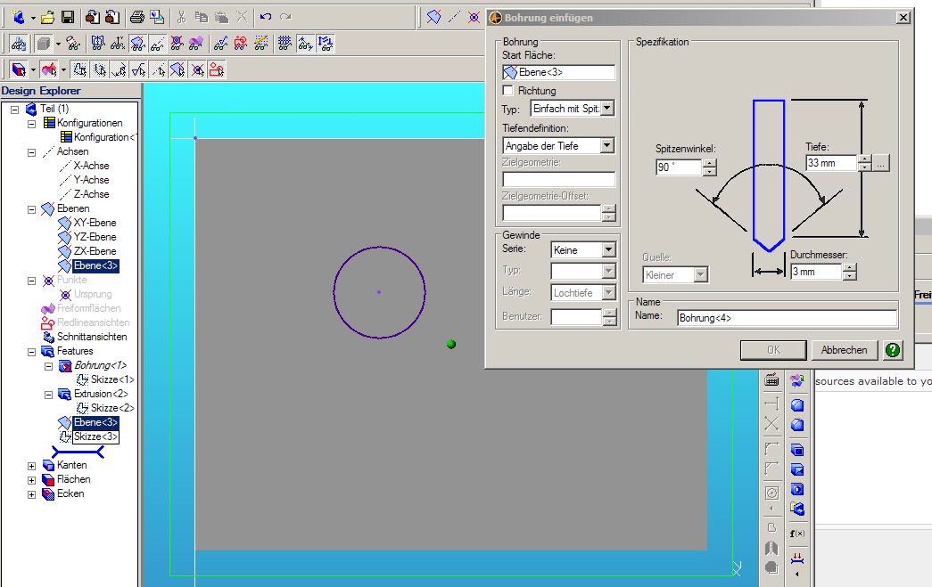

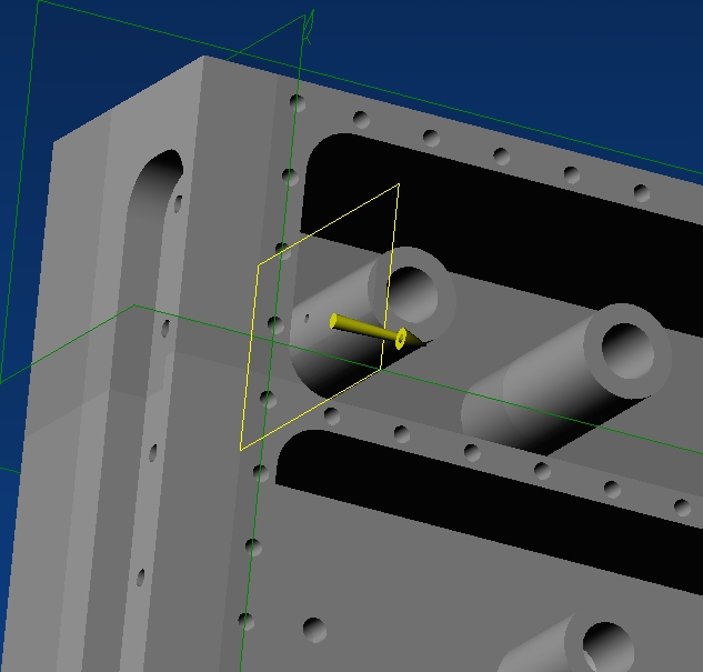

Ich möchte in einer gefästen Gehäusetasche an einem runden Innenleiter eine Bohrung erstellen. Dazu habe ich eine neue Ebene erstellt mit entsprechendem Offset und möchte die nun als Basis für eine Bohrung in den Innenleiter benutzen. Nur wird das OK im Bohrung einfügen nie aktiv, ich kann einstellen was ich will, ich bringe einfach keine Bohrung zustande.
Was ich jedoch machen kann, ist ein linear ausgetragener Schnitt, aber ich möchte jetzt eine Bohrung mit 90° spitze.
Ich habe es jetzt so gelöst, dass ich durch die Taschenwand bis in den Innenleiter eine Bohrung erstellt habe und dann die Taschenwand wieder mit einem linear ausgetragenen Aufsatz "aufgefüllt" habe, was doch ein bisschen aufwendig ist.
Kann mir jemand einen Tipp geben?

kannst Du nicht die Innenseite der Tasche als Ausgangsflaeche
nehmen und dann ggf. das Kaestchen 'Umkehren' aktivieren, das
muesste doch auch gehen. Vielleicht mag 'Bohrung' ja keine
Ebene aus Ausgangsflaech, waer' allerdings merkwuerdig.

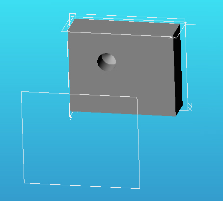

Hallo sugizuk
So wie ich das sehe muss die Fläche um 180° gedreht werden. Die Bohrung wird immer entgegen dem Orientierungspfeil der Fläche ausgerichtet. Derzeit geht die Bohrung in die Luft.
Achse in diese Fläche legen, Fläche drehen um 180 °, dann sollte es gehen.

Hallo sugizuk,
im Bohrungsmanager gibt es eine Checkbox.
Dort kann man einstellen, in welche Richtung die Bohrung ausgeführt werden soll.
Solltet Ihr die diese Box nicht vorfinden, ruft bitte den Reseller an. Er sendet eine eine Reperaturdatei.

ich hab das jetzt mal getestet.
Ein Volumenkörper+Ebene mit Versatz 33mm.
Die Bohrung kann ich auf der Ebene positionieren.
"OK" ist immer noch "ausgegraut".
Klickt man dann noch mal ins Feld Tiefe, wird "OK" aktiv.
Volker

Hallo sugizuk
Mit meiner Beschreibung komme ich auf folgendes Ergebnis.Siehe Beilage.
enkohi

ich denke das das OK nicht aktiv wird nachdem die Bohrung
plaziert wurde liegt ev. am Workflow sofern die Daten im
Bohrungsdialog OK sind wird man seine Bohrung plazieren, was
auch klappt, nur bleibt das OK in diesem Fall ausgegraut bis
man nochmals im Bohrungsdialog irgendetwas nur mit der Maus anklickt.
Der Workflow sollte sein:
- Ebene auswaehlen,
- Bohrung aufrufen
- Bohrung plazieren
- Bohrungsdaten einstellen
Dann ist auch das OK aktiv, sofern die Daten stimmig sind

@ENKOHI,
es geht auch ohneEbene drehen, nur muss man dann entsprechend bei
der Bohrung ggf. 'Umkehr', wie schon gesagt, aktivieren
modeng

Hallo zusammen
Besten Dank für das rege Interesse an meinem Problem. Unterdessen kam der angefräste Innenleiter wieder weg, das heisst mein Problem hat sich vorläufig erledigt.
Ich habe mich trotzdem an meinem alten Modell noch einmal bemüht, den Fehler, resp das Problem zu lösen. Es könnte sein, dass der Versatz der Ebene leicht im Innenleiter war, darum konnte die Bohrung nicht ausgeführt werden. Die Richtung der Bohrung kann ich einstellen und jetzt geht alles perfekt, daher die Schalttaste wird aktiv. Die Skizze kann muss auch nicht auf dem Teil liegen, dafür muss man dann die Bohrungslänge entprechend berücksichtigen.
Nochmals besten Dank für die Hilfestellung!!!!
