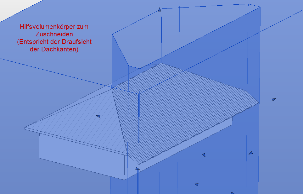

Mein neuer Cheff hat mir folgende Aufgabe gestellt:
Konsturiere ein Walmdach mit Wellblech Abdeckung.
Wichtig ist das die Wellen gut sichtbar rauskommt.
Eine passende Famile (Bauteil) habe ich auch gefunden und heruntergeladen.
Ich habe versucht das ganze als Trägersytem zu definieren, da bin ich nicht weit gekommen. Leider ;(
Vieleicht kann mir jemand sagen (Schritt für Schritt) wie ich im Trägersystem andere "Träger" definieren kann?
Gibt es noch anderen Methoden das Bauteil auf das Dach zu bekommen??.
Ich hoffe auf hilfreiche Tips. Danke.
Wir zeichnen mit Revit 2012.
Wer Rechtschreibfehler findet, darf sie behalten.
Kein Mensch ist Perfekt.

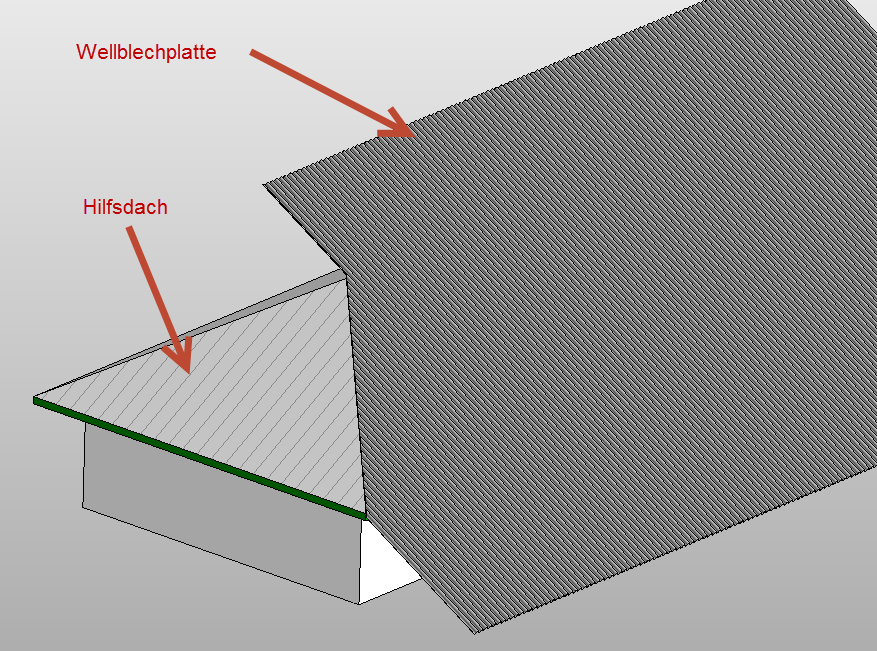

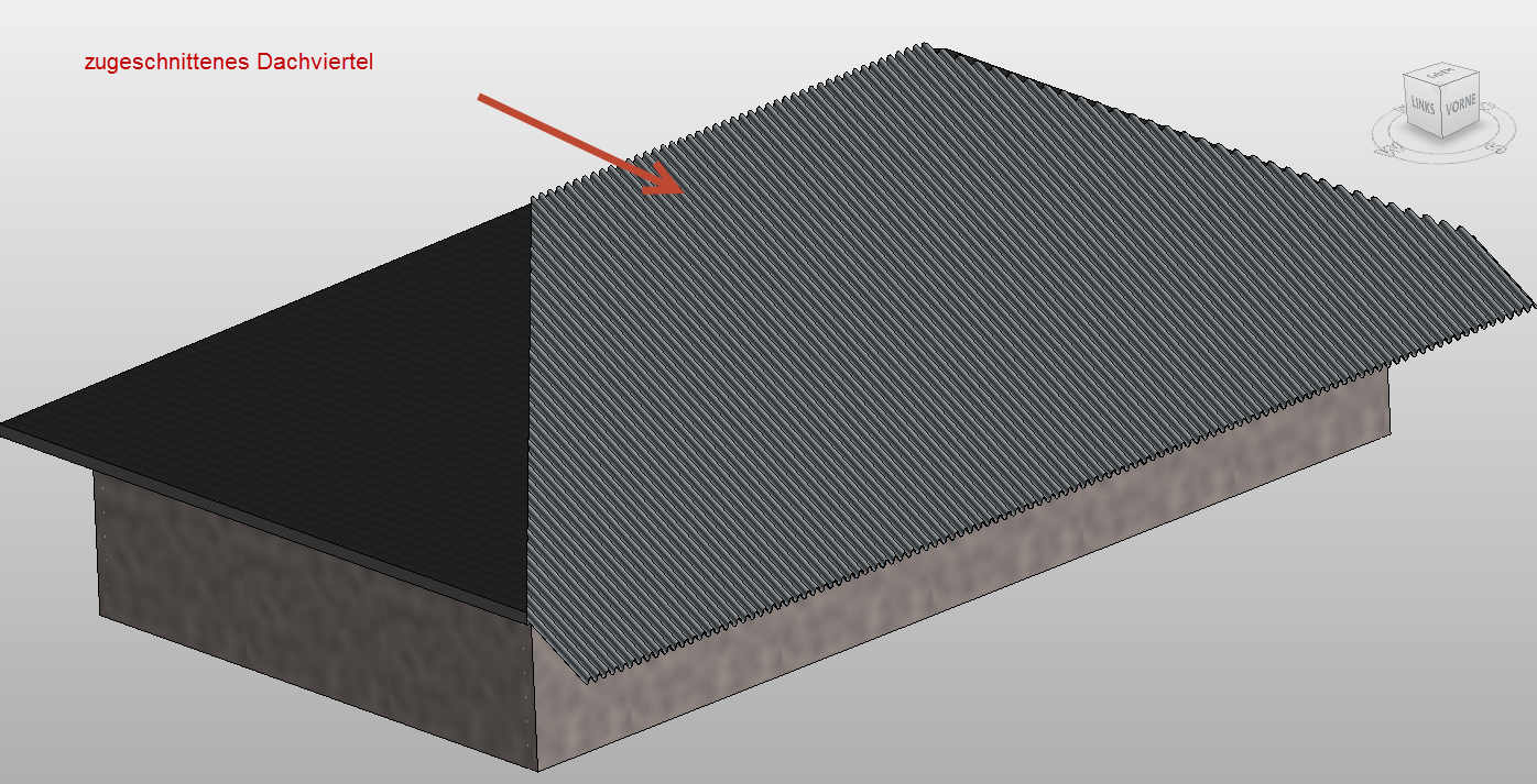

Hallo Schlicktown,
wenn man keine anderen Hobbys hat ( ) würde ich so vorgehen:
Ich würde mir ein Basisdach erstellen, dass nur aus Sparren und Dämmung besteht und dieses auf dem Gebäude platzieren.
Dann würde ich eine flächenbasierte Familie erstellen und dort ein überdimensioniertes Wellblech modellieren und mit Material versehen.
Dieses Wellblech würde ich dann auf den vier Dachflächen platzieren und durch Hilfsvolumenkörper zuschneiden. (Bilder im Anhang)
Richtig und resurcensparender wäre aber die Abbildung über Material-Bumpmaps innerhalb eines Standarddachs
Gruß, Bernhard
