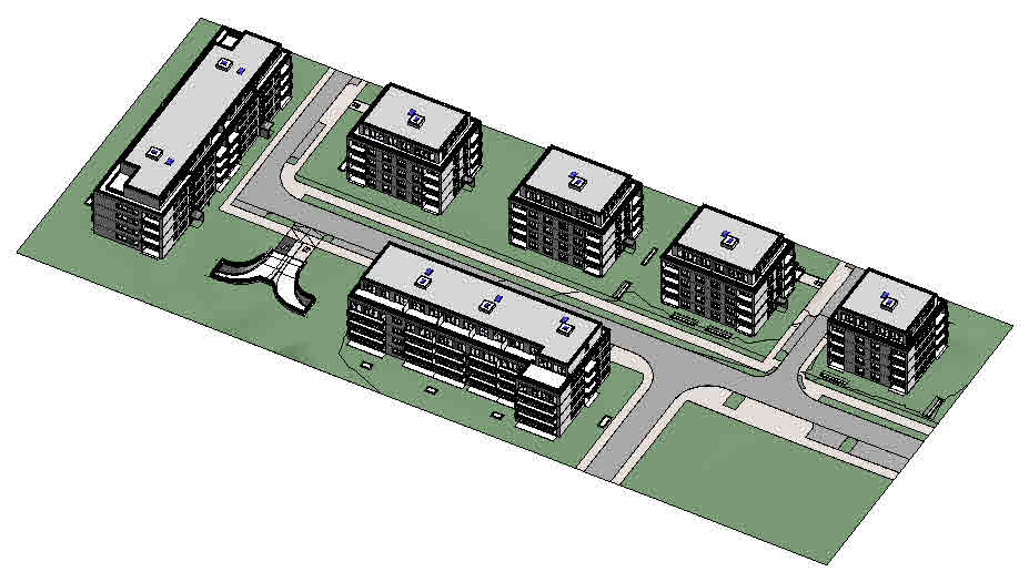

Hallo.
Ich habe ein Masterprojekt mit 4 verlinkten Einzelprojekten.
Wie verhält sich das Material bei verlinkten Projekten ?
Muss ich es in jedem Einzelprojekt korrekt einstellen oder
kann ich es nicht auch Zentral einstellen?
Gibt es irgendwo einen Schalter zum durchreichen ins Masterprojekt?
Vielen Dank für jeden Hinweis.
Carsten

Hola Carsten
das geht nur über das Anlegen von Eigenschaftssätzen in der Materialbiliothek, das Speichern selbiger und Übertragung auf alle Projekte, die verlinkt werden, sowie auf das Masterprojekt. Arbeite mal F1 > Eigenschaftssatzbibliotheken mit allen Unterthemen durch.
