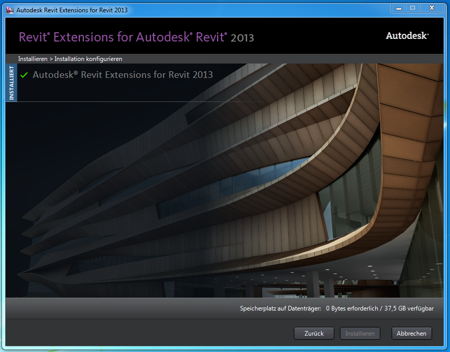

erstellt am: 10. Okt. 2012 08:28    Editieren oder löschen Sie diesen Beitrag!  <-- editieren / zitieren -->   Antwort mit Zitat in Fett Antwort mit kursivem Zitat    Unities abgeben: 1 Unity (wenig hilfreich, aber dennoch)2 Unities3 Unities4 Unities5 Unities6 Unities7 Unities8 Unities9 Unities10 Unities Nur für archiator 10 Unities + Antwort hilfreich
Mir gelingt es weder als Administrator, noch als Normaluser, die Extensions zu installieren. Immer endet es bei -> siehe Bild
Woran kann es liegen?

erstellt am: 10. Okt. 2012 10:06    Editieren oder löschen Sie diesen Beitrag!  <-- editieren / zitieren -->   Antwort mit Zitat in Fett Antwort mit kursivem Zitat    Unities abgeben: 1 Unity (wenig hilfreich, aber dennoch)2 Unities3 Unities4 Unities5 Unities6 Unities7 Unities8 Unities9 Unities10 Unities Nur für archiator 10 Unities + Antwort hilfreich
Das sieht aber nach bereits installierten Extensions aus. Versuche ich sie erneut zu installieren, bekommen ich das gleiche Bildchen.
Es gibt in der 2013er keinen separaten Extensions Reiter. Sie werden unter Module geführt.

erstellt am: 10. Okt. 2012 13:58    Editieren oder löschen Sie diesen Beitrag!  <-- editieren / zitieren -->   Antwort mit Zitat in Fett Antwort mit kursivem Zitat    Unities abgeben: 1 Unity (wenig hilfreich, aber dennoch)2 Unities3 Unities4 Unities5 Unities6 Unities7 Unities8 Unities9 Unities10 Unities Nur für archiator 10 Unities + Antwort hilfreich
Asche über mein Haupt! Kollege hat es am Montagabend installiert und sich dann in den Krankenstand begeben. Danke für den Hinweis!
