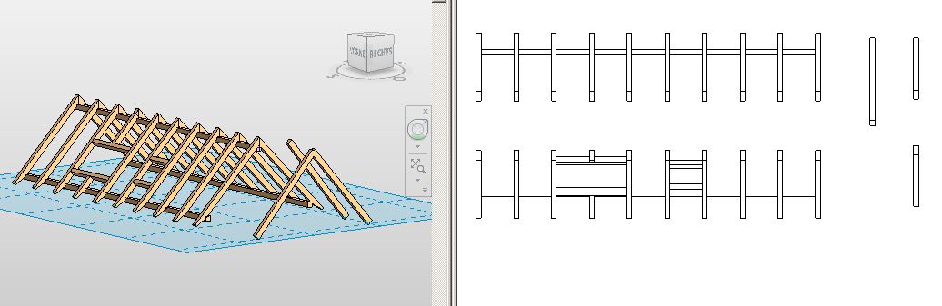

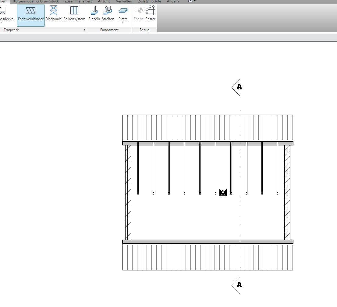

ich habe mir eine Dachsparrenlage als Balkensystem erstellt.
Im Grundriss werden die Sparren leider nicht auf 1,50m-Höhe geschnitten, so wie ich es in den Ansichtseigenschaften eingestellt habe. Siehe Anhang.
Im Familieneditor habe ich das Häkchen ("im Grundriss schneiden") jedoch aktiviert (Familienkategorie/Parameter).
Was mache ich falsch?
Eine angenehme Woche Euch!

Hallo johobau,
spiegle mal Deine Sparrenlage und vebinde sie, dann klappt zumindest bei mir die Schnittebene.
Warum das so ist, muß Dir einer der altgedienten Revitrecken erklären - ich hab' selbst eine ganze Weile gebraucht um  dahinter zu kommen...

Danke für die Antwort Heiko,
leider kann ich Deinen Vorschlag bei Dir nicht reproduzieren.
Ich habe meine Sparrenlage allerdings auch mit einer Demo-Version von "Rafter" von tools4revit.com konstruiert. Ist zwar im Grunde auch ein normales Balkensystem (Skelettbau), doch spiegeln und verbinden bringt nicht den gewünschten Effekt.
Hat jemand noch eine andere Lösung für die korrekte Schnittdarstellung im Grundriss?
Gruß johobau

Hallo noch Mal,
das ist schon sehr seltsam:
wenn ich das mit den Sparren aus diesem Beitrag nachstelle
bekomme ich keine Verbindung hin weil sich die Sparren oben nicht direkt (Bestandsdachneigungen, ungleich) berühren. Soweit ja verständlich.
Aber nach dem Quittieren der Medlung, dass die Verbindung nicht möglich ist
sind die betreffenden Sparren korrekt auf Höhe geschnitten.
Das soll mir mal bitte einer erklären !!
Heiko

Hallo johobau,
Heiko hat Recht, wenn man Balken miteinander verbindet, so werden diese im Grundriss geschnitten dargestellt. Dabei können parallel zueinander verlaufende Balken (Pultdach) auch miteinander über Geometrie Verbinden "verbunden werden".
Andere Möglichkeit wäre im Familieneditor die Option "Im Grundriss geschnitten Darstellen" zu deaktivieren - Logisch!
