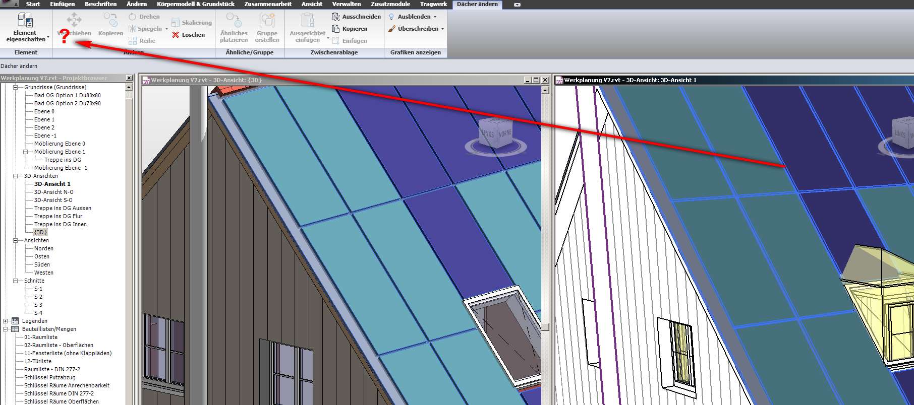

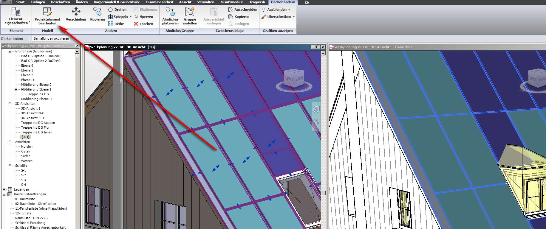

Hallo Zusammen,
ich habe ein Solardach als Modell generiert und ein Dach daraus gemacht.
Jetzt stelle ich bei der Bearbeitung fest, dass ich je nach Ansicht (s.die beiden Beispiele) unterschiedliche Bearbeitungsoptionen habe - das verstehe ich nicht !
Kann mir jemand auf die Sprünge helfen was hier falsch läuft ?
Heiko

Hallo heiko,
das liegt daran, dass Du in Fall 1 in der Standard 3D Ansicht bist (bearbeitbar) und in Fall 2 in einer Perspektive (bedingt bearbeitbar). Dupliziere die Standard 3D-Ansicht und dann passt es wieder.
Gruß niku & carlos

Yep, perfekt, das war's !
Danke für's Augen öffnen,
