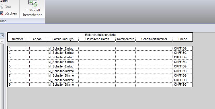

Hallo Forum,
ich habe mir gedacht, dass ich relativ einfach die eingefügten ELT-Symbole aus der Revit Bibliothek in einer Bauteilliste ausgeben kann. Leider bleibt diese Liste leer. Was muss ich machen, damit die Elemente "gezählt" werden?
Die Liste habe ich über Ansicht->Bauteilliste->Elektroinstallation erstellt.
In der Datei sind Steckdosen, Schalter etc. eingefügt.
Herzlichen Dank für jeden Tipp und schöne Grüße aus Hamburg

Hi Jenn,
ich glaube, dass das schwierig wird, denn die Elektrosymbole sind als Beschriftung erstellt und tauchen somit nicht in den Bauteillisten auf.
Nun könnte man zwar neue Familien basierend auf der Familienvorlage "M_Elektroinstallation.rft" erstellen (darin ggf. die bestehenden Symbole einfügen) und diese würden auch in der genannten Bauteilliste erscheinen, aber dann müsste man eben auch die existierenden Schalter und Co im Projekt ersetzen ...

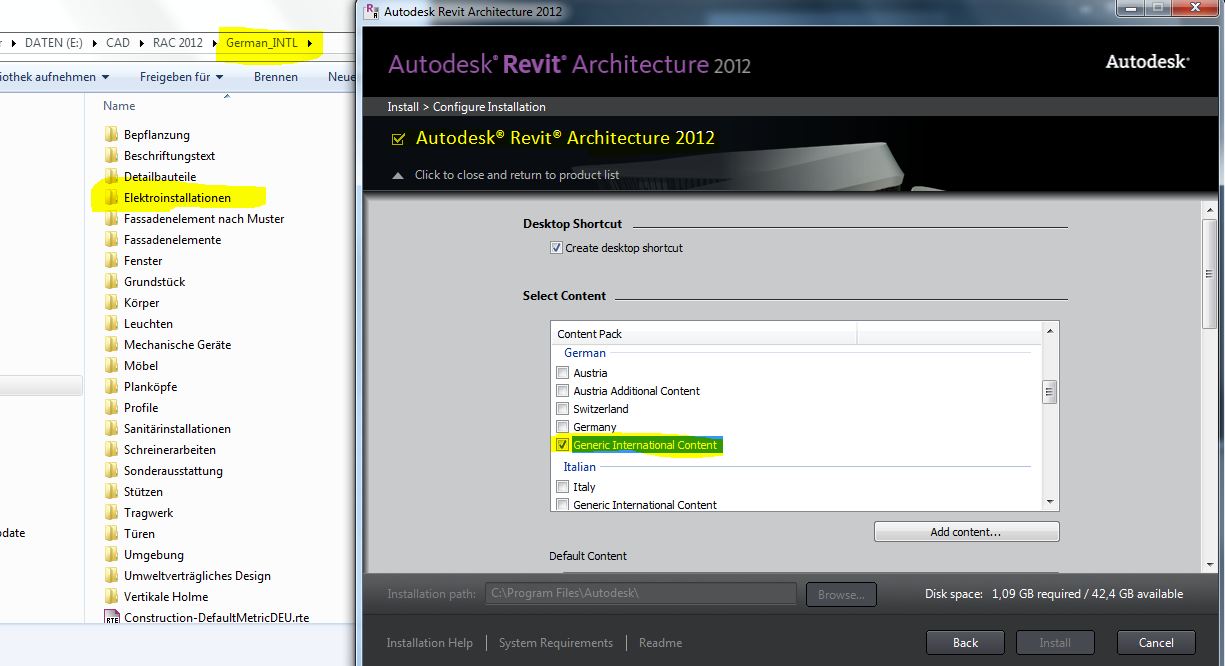

Ich stehe vor dem gleichen Problem. Ich finde die Elektroinstallation nicht in der Metric Library. ...und auch sonst nirgendwo.
Kann mir jemand bitte erklären, wo bzw. wie ich sie bekomme.

Buenos días,
dann schnell die RAC DVD hineingeschoben und das Content Pack > German > Generic International Content nachinstallieren. Im Anschluss findest Du die E-Installationen im Verzeichnis > RAC 2012 > German_INTL

Leider taucht nun mein nächstes Problem auf. Ich finde im Setup keine Funktion um die Generic International Content nach zu installieren.
Heute ist wohl nicht mein Tag
Evtl. kann niku mir das ausführlich erklären. Wäre super.

Moinsen,
hier mal ein capture(chen) dazu >
GERMAN_INTL

Danke!
Zur Info so klapps aber nicht mehr!!!
Jetzt muß man in der Systemsteuerung auf Programm deinstallieren. Dann öffnet sich ein neues Fenster in dem man Funktionen hinzufügen kann.
