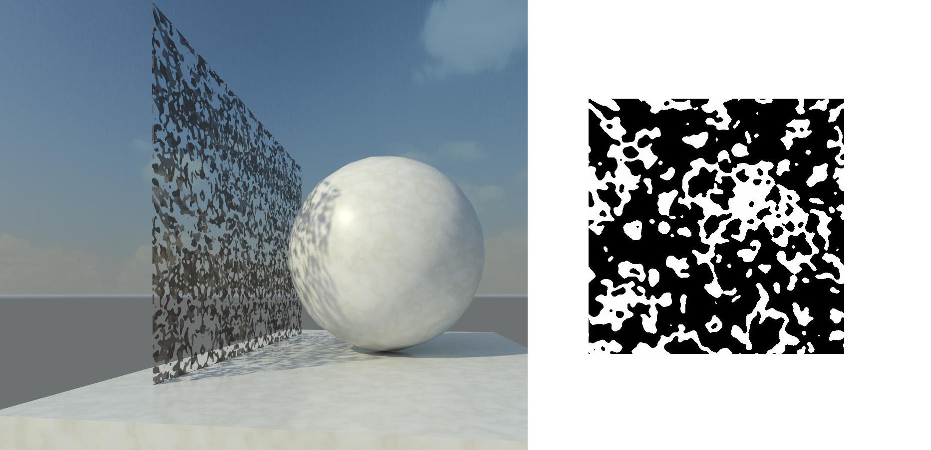

also mit Bordmitteln läßt sich in RAC ja schon einiges anstellen.
Beliebiges Muster? Ja, dafür benötigst Du eine Alpha-Maske eines maps.
Wie Du ein solches erstellst hängt primär von Deiner Bildbearbeitungssoftware ab > Dort mit F1 nach Alphakanal suchen. Ein Beispiel hierfür ist (Bild 1).

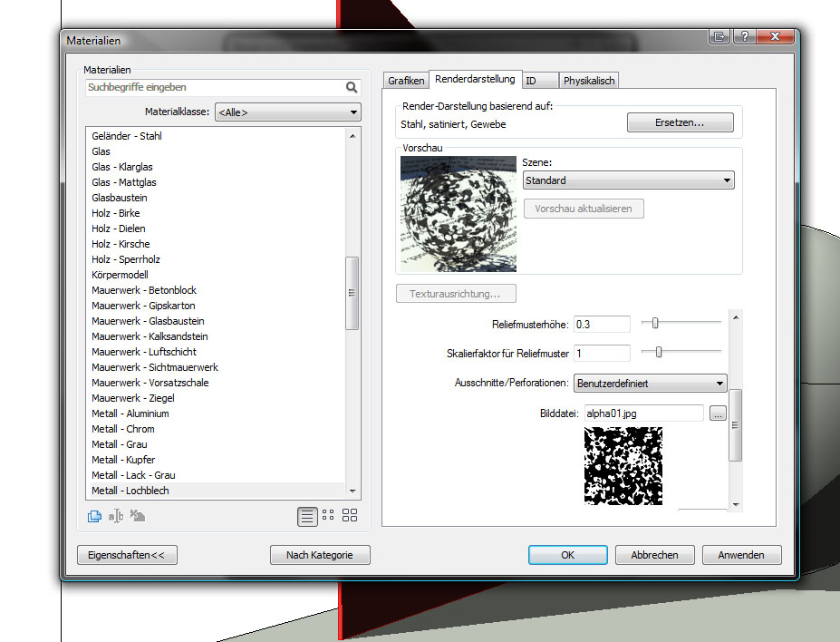

Hierfür wird die Alpha Maske in die Metal > Presets der Renderbibliothek von Revit kopiert und dort in der Materialwahl des Lochblechs unter > Benutzerdefiniert > Bilddatei wählen (Bild 2).

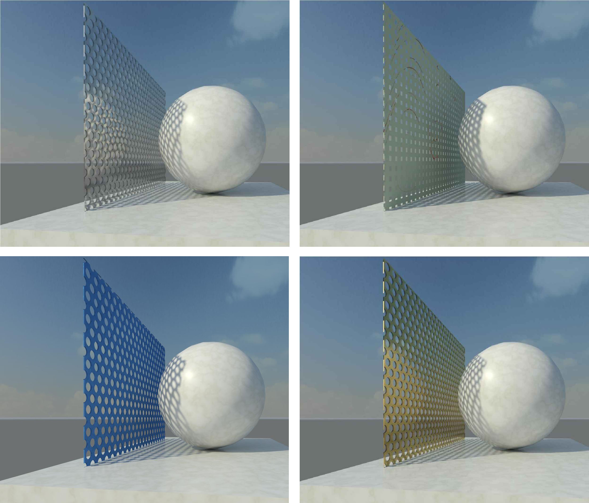

Standardausschnitte/Perforationen kannst Du über den Skalierfaktor für die Alphamaske (unterhalb der Bilddatei in RAC) festlegen.
Die Farbe entweder direkt in der Renderdarstellung unterhalb der Metalauswahl oder ein entsprechendes map machen. Hierzu ein beliebiges map aus der Renderlibrary > Materials > Metal > Presets nehmen und in Deiner Bildbearbeitung mit Farbbalance und den Farbkanälen einstellen, wie benötigt. Dann als .PNG speichern und nutzen (Bild 3)
Die Blechstärke solltest Du direkt über das mit dem Material belegte Bauteil regeln.
Zum Schluß: Ja und Ja, wie Du an den Bildern siehst.

habe das mal mit dem Alpha-Kanal probiert und das klappt auch so weit ganz gut, danke.
Habe aber nun noch das Problem, daß mein Muster nicht "ausgestanzt" wird, sondern die Oberflächen rundherum belegt werden und das Bauteil transparent wird (am besten mal das Bild ansehen, hier links eine Wand mit 10cm und meinem Muster).
Wie kann ich erreichen, eine Platte mit meinem speziellen Muster mit Materialstärke zu bekommen?

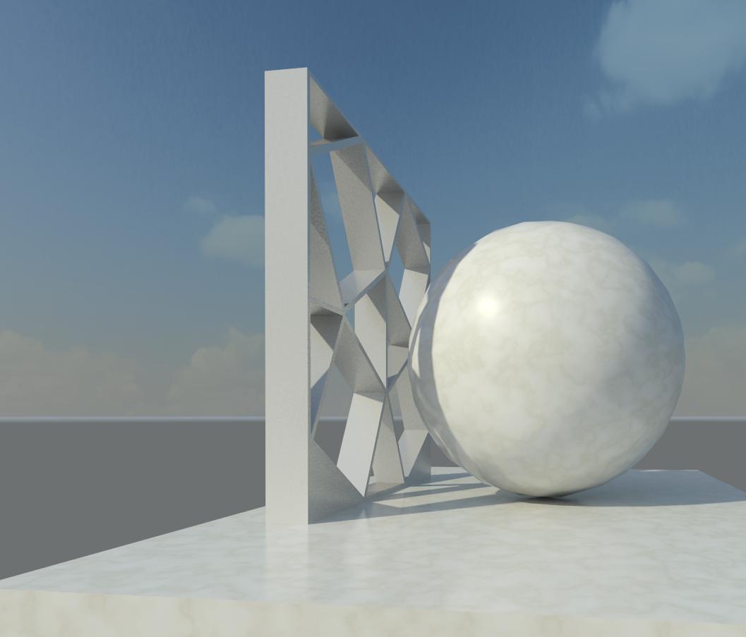

anbei das Rendering mit Deinem Alphamap. Alternativ Alphamap invertieren, falls die falschen Bereiche ausgeschnitten werden.
Dein Bauteil ist 10 cm stark. Bleibt das so oder nur für den Test?
Du hast einer homogenen Wand mit D=10 cm das Material mit Deinem map zugewiesen, ergo wird es rundherum angewandt.
Soll nur die Oberfläche einer Seite aus diesem Material bestehen, dann bitte eine mind. zweischichtige Wand benutzen und nur der äußeren/inneren Schicht Dein Material zuweisen.

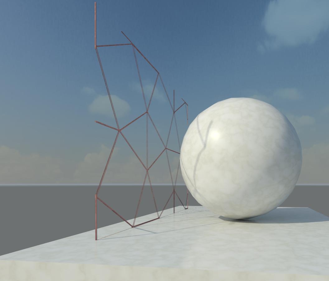

wir kommen der Sache näher. Nachdem ich dein Bildchen betrachtet habe, würde ich es jedoch nicht als "Lochblech" machen, sondern mir eine eigene Fassadenfamilie erstellen.
Eine analoge Geschichte dazu findest Du hier, ist etwas komplexer als Dein "Muster", aber es hilft Dir weiter und ist eine saubere Lösung:
http://revitbimmer.blogspot.com/2008/10/another-complex-curtain-wall-in-revit.html

habe mal die Fassade gebastelt und die funktioniert so weit. Problem ist nur, dass ich nun immer an das Raster meines Musters gebunden bin, in diesem Fall knapp 28cm, was ziemlich unflexibel ist. Oder irre ich mich da?
Bei deinem Bild sieht es ja so aus, als hätte das Material eine Stärke und wäre von meinem Muster ausgestanzt. Was hast Du gemacht? Oder täuscht das nur?
