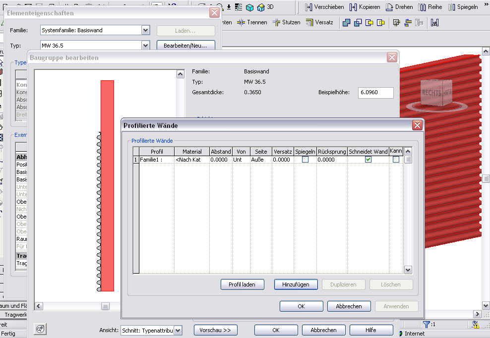

Hallo Forum
Ist es möglich im Revit 2009 eine ganz normale Wellblechfassade zu erstellen? Falls Ja, wie?

Servus Basil,

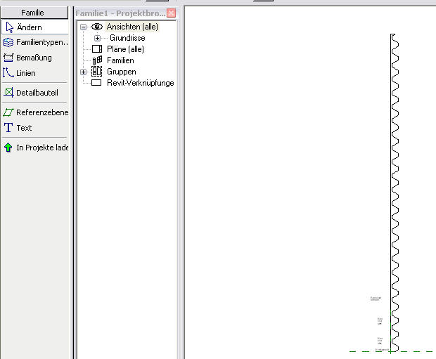

Du kannst einem Wandtypen beliebige Profile hinzufügen. Gehe dazu in die Typeneigenschaften der Wand und kllicke bei Kosntruktion auf "Bearbeiten". Stelle unten links bei Ansicht auf "Schnitt" und klicke dann auf "Sweep". Jetzt kannst Du ein Profil laden oder bereits ins Projekt geladene Profile mit "Hinzufügen" der Wand hinzufügen...
Das Profil des Wellbleches musst Du in diesem Fall vorher definieren, z. B. über eine Familie "Profil (Sweep)". Das Profil muss eine Geschlossene Schleife bilden!
