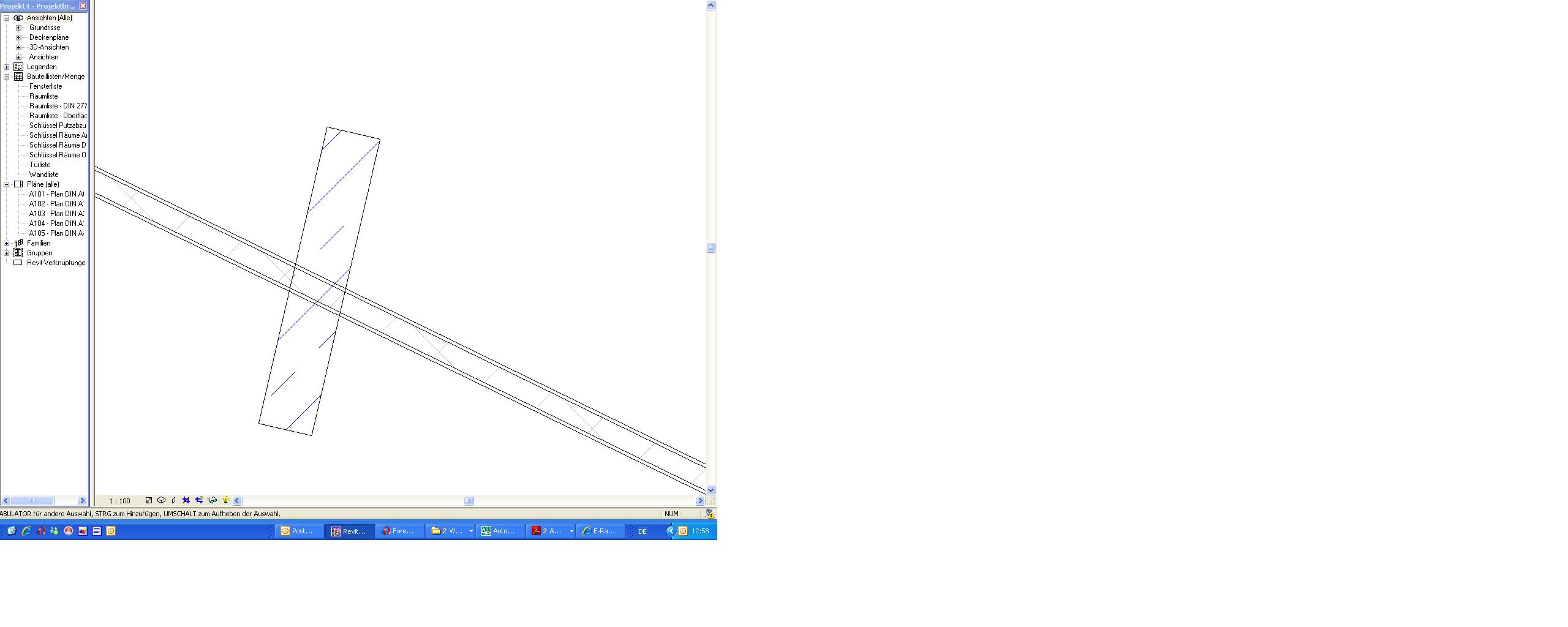

ok habs probiert.. meine wände sind dann grau..und sind nicht anwählbar!!!!
kuck dir das mal an hab ein bild angehängt....

.........Dann noch ne andere Frage : wieso steht meine gk wand vor der Stb wand und nicht dahinter???........
Wer soll Dir darauf wie antworten oder helfen können, wenn Deine Frage so unkonkret gestellt ist?
Vielleicht, weil Du sie dort erstellt hast? Oder Deine Wände die falsche Ausrichtung haben? Who know's?
Hier hilft jeder wirklich gerne, aber man/frau sollte auch Fragen stellen lernen.

wieso hab doch ein bild online gestellt...
da sieht man es!!!

Das sollte eigentlich so nicht sein (und ist es bei mir auch nicht). Magst du die beiden Wände in einer Kopie speichern (vorher nicht verwendete bereinigen), zippen und dann hier hochladen?
Zu den "ausgegrauten Wänden": Wenn man will kann man in der Entwurfsleiste "aktive Option" deaktivieren, dann ist wieder alles auswählbar. Andererseits finde ich es sinnvoll es aktiv zu lassen, denn dann merkt man eher was man so anstellt ...
