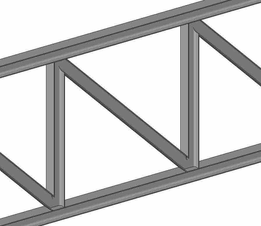

Hallo REVIT-Profis,
ich möchte einen Fachwerkträger aus StahlProfilen (HEA) zeichnen und habe
dazu die tolle Anleitung von Max ausprobiert.
Klappt so weit auch ganz gut, der Rahmen lässt sich wunderbar über einen sweep erstellen.
Jetzt soll dieser Träger aber sein "Fachwerk" bekommen (senkr. Stützen und diagonale Streben) - und da ist mein Wissen zu Ende:
Ich krieg einfach keine sauberen Verschneidungspunkte hin.
Hat von Euch jemand eine Idee wie diese Aufgabe zu berwerkstelligen ist?

Kannst Du denn nicht das Fachwerk auch gleich weitermodellieren?
Anbei mal ein "Fachwerkstestträger" (bautechnisch allerdings noch nicht besonders ausgereift ;-)...). Die Träger sind alles Sweeps, was nicht benötigt wird, wird mit den Volumenabzugskörpern entfernt.

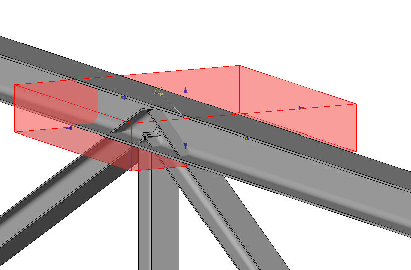

Hallo Max,
danke für die schnelle Hilfe.
Ich hab jetzt ein bischen gebastelt und die Stützen und Träger auch
über sweeps erstellt.
Doch jetzt kommts, ich krieg die Abzugskörper nicht hin.
Erstellst Du die auch über sweep?
Wie stellst Du sicher dass nur Teile der
Strebe subtrahiert werden und nicht auch der Untergurt?
Warscheinlich alles ganz easy und nur ich steh´"auf ´m Schlauch"
Iris

Servus Iris,
die Abzugskörper mache ich als Extrusionen.
Damit der Untergurt nicht verschwindet, kannst Du über den Befehl "Nicht Ausschneiden" (zu finden gleich neben "Geomterie schneiden") den Untergurt sozusagen ausschließen ;-).

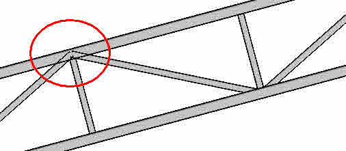

Nachtrag:
ich bin ganz glücklich, dass ich mich mit "Körper erstellen"
ein bischen besser auskenne.
Habe jetzt Fachwerkträger-Familien erstellt und diese ins Projekt geladen:
An manchen Punkten, an denen ich mit Abzugskörpern gearbeitet habe,
wird die Darstellung (wie im Bild zu sehen) nicht richtig im Projekt wiedergegeben.
Wie krieg´ich das besser hin?
Iris

Hallo Iris,
hast Du´s schon mit "Geometrie verbinden" probiert?
Wenn ja: Dann an der Ecke die Geometrie mit einem Abzugskörper entfernen, das müsste in jedem Fall gehen.
  Max
Edit: Nachdem Du ja eh schon geschrieben hast "Mit Abzugskörpern..." dann ist dort vielleicht nicht der Abzugskörper mit der entsprechenden Geometrie verschnitten worden... könnte auch noch sein.

Servus Max,
klappt leider nicht:
weder nach "Geometrie verbinden" noch nach dem Löschen der Abzugskörper - mmmhh....
Hab´ die Familie mal angehängt - wird die bei Dir richtig dargestellt?

Servus Iris,
füge einfach an der oberen Stelle noch einen(bzw. zwei)  Abzugskörper ein, dann gehts :-).

Hi Max,
nein
es funktioniert nicht - ich weiß jetzt nicht mehr was ich falsch mache.
Bin jetzt völlig verunsichert.
Vielleicht noch ´ne grundsätzliche Frage: Ist es schon richtig, für diese Familie die Vorlage "M_Skelettbau (Unterzüge und Träger).rft" zu verwenden?
Dort habe ich dann die vorgegebene Geometrie gelöscht und durch "meine" Körper ersetzt.
Nur stört mich noch die vorgegebene Länge, "meine" Träger haben eine fixe Länge.
Iris

Servus Iris,
Viedo folgt, ist grad am rendern, so lange tipp ich noch ein wenig...
Vorgehensweise: Abzugskörper wählen, Bearbeitungsebene wählen, Abzugskörper modellieren, ggf. dann noch nacharbeiten, welche Körper geschnitten werden bzw welche nicht geschnitten werden sollen.
Kategorie: Naja, manche werden jetzt natürlich sagen, dass das ganz wichtig ist, dass alles parametrisch sein soll, dass die Kategorie die Zuordnung in den Bauteillisten bestimmt und deshalb zu beachten ist usw, usw...
Fakt ist, dass die Zeit für den Chef zählt und der zahlt ja schließlich auch ;-). Deshalb: Wenn für Dich die Parametrik nicht wichtig ist, wenn die Bauteillisten auch nicht entscheidend sind, dann ists im Prinzip auch ok, wenn die Familie als generisches Modell erstellt wird. Da musst Du Dir erstmal keinen Kopf wegen den Längen etc machen. Einfach modellieren, einfügen, fertig. Sehr simpel, dafür halt nicht sehr variabel.
Die Skelettbau - Vorlage hat die Eigenschaft, dass sie eben linienbasiert ist, das heisst die Länge kann variabel gestaltet werden und dass sie in der entsprechenden Kategorie in der Bauteilliste eingeordnet wird (und noch ein paar Sachen mehr). Wird das nicht benötigt, muss sie auch nicht unbedingt verwendet werden...
Rendern ist jetzt auch fertig :-), nur noch upload... Download unter Maxcadata-Service-Server
Viel Spass und viele Grüße
  Max

Hallo Max,
danke für Dein Video (zu so später Stunde  - 10s)
So hab ich meinen Träger auch erstellt. Und die Darstellung in der Familie ist auch in Ordnung.
Nur wenn ich diese Familie jetzt in´s Projekt lade, hat der Träger wieder vergessen wie er die Stellen mit den Abzugskörpern darstellen soll.
(hab ich vielleicht nicht deutlich geschrieben)
Die Familienvorlage  habe ich gewählt, weil sie für mich die einzige ist mit der ich den Träger anschließend im Projekt in der Dachneigung einfügen kann - oder gibt´s da noch eine andere Möglichkeit dies auch mit einem "generischen Modell" zu tun?

Hallo Iris,
ja klaro, die Abzugskörper wandern ja irgendwohin, wenn die Länge verändert wird. Das kann man sehr schön sehen, wenn man im Familieneditor mal die Länge "flext", z. B. auf 20 Meter Länge. Daran hab ich gestern nicht gedacht. Was lernen wir daraus? Flexen nie vergessen :-)! Die Abzugsvolumenkörper daher besser über die ganze Länge gehen lassen und mit der Länge am Besten verbinden.
Generisches Modell braucht das nicht unbedingt, da ja "starr", und kann auch als z. B. Arbeitebenenbasiert markiert werden (unter Einstellungen-Familienkategorie...), dann wanderts sogar ganz automatisch auf die Dachfläche. Das könnte bei Dir ja dann auch ganz gut funktionieren, oder?
  Max

Original erstellt von MHiermer:
......Arbeitebenenbasiert markiert werden (unter Einstellungen-Familienkategorie...), dann wanderts sogar ganz automatisch auf die Dachfläche........
Servus Max,
das war das hüpfende Komma (äh, der springende Punkt)!
Und jetzt klappt´s auch mit dem Träger.
Herzlichen dank!
