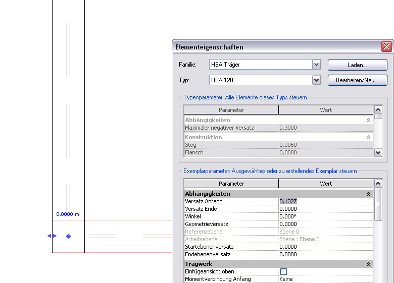

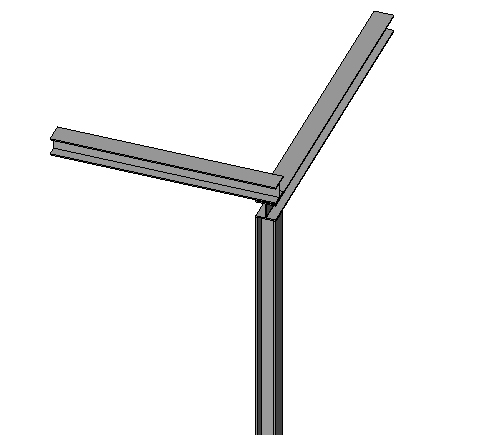

hallo leute,
ich bin gerade am zeichnen einer halle, deren dach auf einer binder-konstruktion aus stahl-(ipe-)profilen basiert. nun hatte ich mir einen vertikalen balken gezeichnet und mit einer hilfsebene noch einen diagonalen (20° dachneigung), den ich dann gespiegelt habe.
nun habe ich zwar optisch in etwa diesen dreiecksbinder, der auch noch streben innen bekommen soll. leider schaffe ich es nicht, die einzelnen balken miteinander zu verbinden. ich hatte es bisher über stutzen versucht, wobei nur die enden gekappt wurden und über geometrie verbinden, aber dabei lassen sich die balken gar nicht erst anwählen.
kann mir hier vielleicht jemand den entscheidenden tipp geben?
viele grüße, stefan

Hallo Stefan,
ja die Tragwerke sind schon eigen. Verantwortlich für die Misere ist der Versatz, der explizit in den Familien hinterlegt ist. Ich bin kein Stahlbaukonstrukteur, daher dachte ich mir, evtl. ist das für den reinen Stahlbau so sinnvoll, da sich die Träger gleich immer stumpf stossen. Um nun eine Überlappung wie im ersten Bild hinzukriegen musst Du in den Eigenschaften bei Versatz die Stärke des Trägers PLUS 1.27 cm eingeben siehe 2. Bild). Die 1.27 werden von Revit immer automatisch dazugenommen. Kommt wohl aus dem amerikanischen Stahlbau (?). Wofür das gut ist, weiß evtl ein Stahlbaukonstrukteur...? Evtl Spiel für die Längenausdehnung oder sowas, i dunno!
Anosnsten könnten die Familien umgebaut werden ohne den Versatz, das geht prinzipiell, die 1.27 cm bleiben jedoch nach wie vor. Das ist scheints "Hardcoded".
Ich persönlich tendiere zurzeit fast mehr zu internen Tragweksfamilien für komplexe geometrien,  Das solltest Du evtl auch mal probieren. Ich hab ja mal das Fachwerkhaus gezeichnet (Bild 3), da hab ich alles als interne Tragwerke erstellt mit Extrusionen, das ging supergut (das Fachwerk ist alles Tragwerk!)! Bei I - Profilen ginge das prinzipiell auch ganz ugt, denke ich mal, mit Sweeps halt. Die Profile kann man als 2D Profile reinladen und dann an einem Pfad entlangwandern lassen. Das müsste im Fall Bindertragwerk eigentlich wunderbar gehen.
Probier das doch mal und sag auch nochmal hier, obs geklappt hat. Das Ergebnis würde mich interessieren :-).

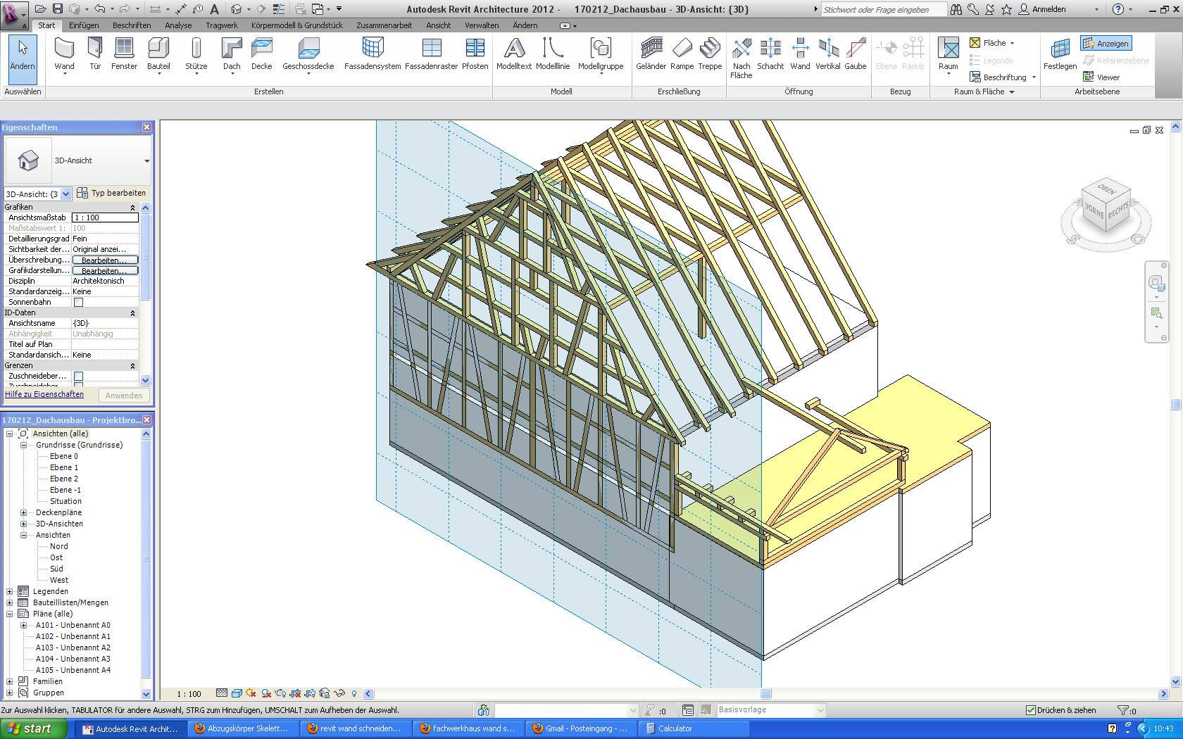

Hallo Max,
auch ich interessiere mich bei einem Fachwerkhaus dafür, wie die Erstellung einer Giebelwand (Fachwerk) am einfachsten in Revit 2012 gelöst werden kann. Als Anfänger bin ich noch nicht ganz bewandert in sämtlichen Ansätzen, sehe jedoch die theoretischen Möglichkeiten - bei der Umsetzung in die Praxis muss dann eben das eine oder andere Problem gelöst werden.
Da ich nicht die Rafter+ Software erwerben möchte und ich bei den von Revit zur Verfügung gestellten Tools (Tragwerk, Balken etc.) insbesondere bei den Verschneidungen resp. Ausklinkungen nicht zufrieden bin, überlege ich mir, eigene Familien zu erstellen. Hierzu gibts auch ein paar Hinweise in Foren.
Jedoch habe ich zu den Verschneidungen bei Holzkonstruktionen nicht besonders viel gefunden.
Wie hast du im Bild 3 die Verschneidungen hinbekommen ? Hast du alles als 2D (Raster) gezeichnet und dann über Extrusion ? Oder direkt Tragwerke wie Sparren oder ähnliches als Familien erstellt und dann gezeichnet ? Die Verbindungen sind bei Bild 3 eben so wie sie sein müssen, wie hast du das gelöst - auch als Familie ? Wenn man bspw. das ganze über geometrische Verschneidung löst, würde man wohl die Endkanten eines Sparren der auf dem anderen drauf liegt nicht mehr erkennen...
Hier werden bspw. die Rasterlinien vorgezeichnet und dann das ganze über Extrusion gelöst (siehe http://bimblog.typepad.com/files/Kapitel_2_Tipps_Tricks/2_2_3d_Fachwerk_MarviBasha.p df)...  was in diesem Bsp. wohl auch mehr Sinn ergibt.
Vielen Dank für deine Hinweise.

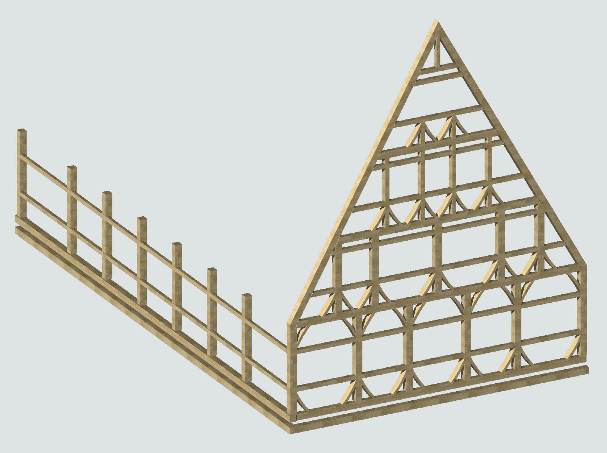

Servus Chris,
das Fachwerk aus dem Bild ist eine "projektinterne Familie" und ist, wie Du schon vermutet hast, aus Extrusionen erstellt. Dabei habe ich mir die Arbeit so einfach wie möglich gestaltet, da ich das Haus nur "just for fun" an einem Sonntagnachmittag gezeichnet habe :-). Die Verbindungen sind also "optisch" korrekt, nicht aber technisch (verzapfungen etc). Mit entsprechendem Mehraufwand geht aber auch das.
Die Tragwerke machen in Revit vor allem dann Sinn, wenn das Modell anschließend mit Structure etc. auch wirklich weiter ausgwertet werden sollen, bzw bei einem "normalen" Bauwerk z. B. Stützen oft wiederholt gleich vorkommen. Dann wäre es aber nötig, die Stützen und Balken mit ihren Verbindungen als externe Familien zu gestalten, mit dem Content aus der Library geht das nicht korrekt (ist eben eher auf Beton- bzw Stahbau ausgerichtet).
Bei Rekonstruktionen, bei denen es vor allem auf die Übernahme der Korrekten Maße und Formen ankommt, ist die Methode meiner Meinung nach über die projektinternen Familien besser. Die Methode von Marvi ist gedacht für Freiformen und wird Dir beim Fachwerkhaus eher nicht weiter helfen (obwohl das natürlich aus Spass macht :-) ).
Sprich: Die Art der Modellierung wird bestimmt durch das gewünschte Ergebnis.

Hallo Max,
besten Dank für deine Antwort. Bei einer "optischen" Verschneidung hast du wahrscheinlich die Sparrenfamilie so erstellt, dass du jeweils an den Enden die Holzprofile über Winkelbemassungen "abhobeln", resp. entsprechend ausrichten kannst, so dass sie - wie es in der Praxis gemacht wird - aufliegen.
Eine technisch einwandfreie Verschneidung ist wohl in den meisten Fällen für kleine Projekte nicht unbedingt notwendig. Man könnte dann aber klar gewisse Sparren als Pfette, First etc. definieren so dass im Anschluss die korrekten Verschneidungen erscheinen. Wie würdest du das am einfachsten angehen ? Kann man die Funktion "Ausklinkung" entsprechend anpassen (mit Abzugskörper etc.) ?
Hier z.B. wird ein projektinternter parametrischer Sparren erstellt, wo die Kanten durch Winkelbemassung abgeflacht werden können:
http://www.revitzone.com/family-creation/107-creating-a-parametric-rafter

Servus,
für das Fachwerk habe ich das gnaz ganz simpel gehalten, es ging ja nicht um technische Details, sondern nur um die Darstellung. Ich häng mal das Tragwerk aus dem Original an, damit Du siehts, wie das gemacht war.
Aber natürlich gehts auch detaillierter, wie z. B. beim Rathaus Wesel, dort war der Schwerpunkt eben auf dem Detail bzw der Auswertung (siehe das jpg).
Einen pauschalen Tipp für die Vorgehensweise kann ich dir leider nicht geben, da der Workflow eben davon abhängt, was man am Ende wirklich haben will bzw. braucht bei der Auswertung. Ich denke, Du wirfst auch noch ein paar Begriffe durcheinander? Ausklinkungen können z. B. nicht mit Abzugskörpern speziell definiert oder beeinflusst werden, d.h. es können damit keine überplattungen gemacht werden. Das ginge aber sehr wohl über Abzugskörper in (externen) Familien. Das sind aber zwei paar Schuhe.
  Max
