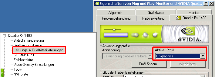

bei den älteren NVIDIA Grafiktreibern z.B. für eine FX 1400 Karte war es möglich, die "Globalen Treiber-Einstellungen" für die jeweilige Applikation zu setzen > im beigefügten Screenshot ist die Applikation "Unigraphics" gesetzt.
Gibt es bei den neueren NVIDIA-Treibern (FX 1700) diese Einstellung nicht mehr ? Haben wir hier etwas übersehen ?

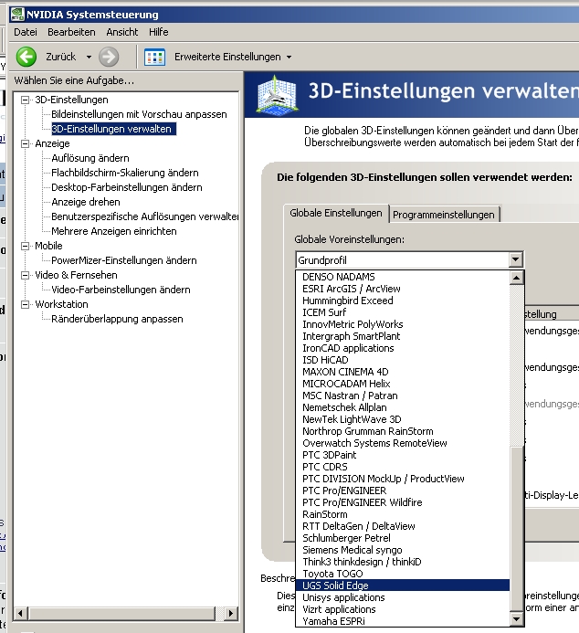

Seit dem das klassische nV-Panel tot ist (schon knapp 2 Jahre), finden sich die Einstellungen in der Systemsteuerung.

Die nVidia-Systemsteuerung gibt´s schon noch, auch die Applikationsprofile, nur bei einem für NX zertifizierten Treiber gibt´s kein NX-Profil...
Das gleiche Symptom habe ich bei einer Tochterfirma von uns an einer xw4600 mit FX 1700 feststellen dürfen....
Also: wie stellt man das korrekte Profil nun ein?
Habe auch schon bei Siemens (NX) einen Call aufgemacht, mal sehen, wie die das machen...

Also insofern der Siemens-"Treiber" sich nicht grundlegend unterscheidet:
- Rechtsklick auf das nvidia-Symbol rechts unten in der Windows-Leiste
- NVIDIA Systemsteuerung
- 3D-Einstellungen verwalten
und dann unter dem Punkt "Globale Voreinstellungen" das gewünschte Produkt auswählen

Hallo MadHatter,
ja, so weit war ich schon, so steht´s auch im Zertifizierungsreport, nur fehlt beim zertifizierten NX-Treiber das NX-Profil...
Jedenfalls war der Support bei Siemens überfragt, das Problem wurde an die Entwicklung übergeben...

Soooo....
Der Siemens-Support hat uns folgende Antwort geschickt:
-> Grafiktreiber komplett deinstallieren
-> nvwsapps.nvb vom Verzeichnis windows/system32 löschen (vorher am besten
sichern)
-> den Grafiktreiber neu installieren.
Und siehe da - es ist alles da - auch das NX-Profil...
Hoffeeinehilfegewesenzusein
Ralf
