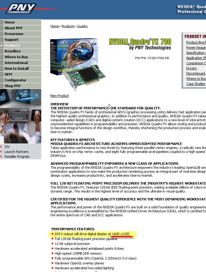

ich betreibe einen DELL 24 Zoll TFT mit einer Grafikkarte PNY Quadro FX700 (1920x1200). Beim Verschieben von Teilen und BG-s im Inventor erscheinen "Risse" im Bild, als ob ein Teil des darzustellenden Teils oder der BG nicht nachkommen würde. Der Monitor wird mit 16 ms Reaktionszeit spezifiziert. Liegt das beschriebene Verhalten an der Grafikkarte oder am Monitor?
Ich kann mich nicht erinnern, in der Firma so etwas beobachtet zu haben. Dort setzten wird den DELL 24 Zoll mit der Quadro FX 1400 ein.

Höchtswahrscheinlich Grafikkarte, evtl. auch Treiber.
PNY gibt an, dass die fx700 bis 1600x1200 geeignet ist. Da ist Deine 700 jetzt wohl etwas überlastet.

Hier findest Du die Seite von pny.
Demnach kann die Karte digital 1920x1200@60Hz und analog etwas mehr 2048x1536@75Hz.
Doc! woher ist denn deine pny-Quellen-Angabe? Würde mich interessieren, da wir auch die FX700 in der Firma haben; 1600x1200 läuft (mehr kann das TFT nicht  )

Danke, Teddibaer, für die Korrektur. So ein Forum ist schon was Feines!
Dort: http://www.pny.com/products/quadro/fx/700fx.asp (oder jpg) habe ich vorhin extra vor dem Schreiben nachgesehen. Auf der von Dir gelinkten Seite steht das übrigens da unten (s. mein Highlight im jpg) genauso. Verstehe ich nicht.
