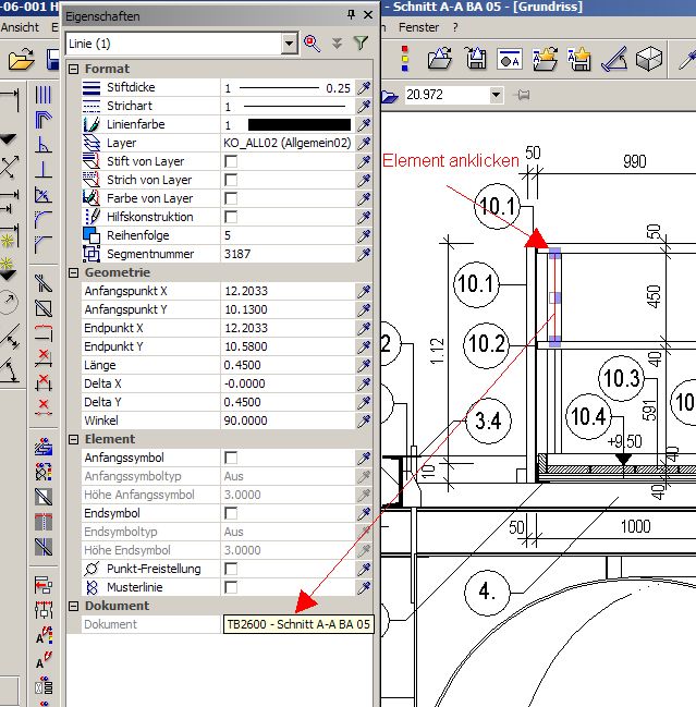

Gibt es eine Möglichkeit zu erkennen, auf welchem Teilbild ein Element gezeichnet wurde? Über die Eigenschaften wird das leider nicht angezeigt.

element auswählen und in der palette eigenschaften siehst du auf welchem tb das element liegt. (geht nicht bei tb passiv).
oder:
elemnt mit rechtsklick auswählen -> im popup eigenschaften format auswählen - auf information klicken -> tb nr. + name ablesen.

Oder einfach mit dem Cursor auf das Element gehen und TAB drücken.
Dafür muß aber die Kontext-Anzeige eingeschaltet und entsprechend konfiguriert sein:
Optionen allgemein -> Anzeige -> Aktivierung -> Elementinfo

Mit ESC  alles abbrechen, dann mit gedrückter Strg-Taste auf die Linie mit doppelklick und im Fenster auf Informationen klicken .
Ergebnis steht in der ersten Zeile .
