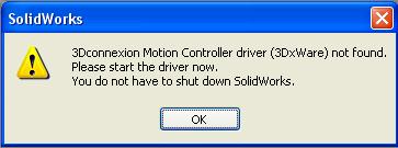

ich hab den Spaceexplorer von 3DConnexion, arbeite damit in SolidWorks und habe folgendes Problem:
Ab und zu gibts beim Start von SolidWorks die Meldung:
Der Spaceexplorer ist dann komplett aus, nicht zu gebrauchen. Auch das blaue Licht um den "Joystick" leuchtet nicht mehr.
Den Treiber manuell zu starten (Über Start-->Programme-->3DConnexion-->3DConnexionXWare-->Start Driver) klappt auhc nicht, es gibt keine sichtbare Reaktion.
Neustart SolidWorks oder Rechner hat keinen Einfluß, ebenso bringt eine Neuinstallation des Treibers (3.1.8) nichts.
Dieses Phänomen tritt scheinbar zufällig auf. Der Spaceexplorer läuft ein paar Wochen ohne Probleme, dann ein paar Tage gar nicht, und irgendwann funktioniert er wieder.
Kennt jemand dieses Problem? Was kann ich noch tun?

Hast du es schon einmal mit Aus- und Wiedereinstecken des USB-Steckers probiert?
Bei meinem Spacepilot tritt dieses Problem (eingestecktes Gerät wird nicht erkannt) nämlich auch auf und lässt sich durch neu einstecken beheben.
Ich benutze noch Treiberversion 2.8.2, deshalb weiß ich nicht, ob das Problem inzwischen behoben wurde. Wirklich schlimm ist es zwar nicht, etwas nervig allerdings schon, da es bei mir fast jeden Tag auftritt.
Nur gut, dass ich eine Tastatur mit integriertem USB-Hub habe, so spart man sich ein Herumkriechen unter dem Tisch...

Das selbe Problem habe ich an einigen Rechnern auch. Die einzigste Lösung die bei mir seit einigen Monaten zum Erfolg geführt hat, war die Verwendung eines USB-Hubs mit externem Netzteil.

danke erstmal für die Antworten!
Ich hba auch schon einen Zusammenhang mit den USB-Ports vermutet, da scheints öfters Probleme zu geben.
Umstecken auf einen anderen Port hilft bei mir nicht, weder auf den Frontanschluß am PC noch auf einen anderen Port auf der Rückseite.
Das Seltsame ist auch:
Auf einem anderen PC, auf dem der GLEICHE Spaceexplorer mit dem GLEICHEN Treiber angeschlossen ist (und bei welchem der dortige Spaceexplorer funktioniert), funzt meiner beim umstöpseln nicht.
Vermutung also: Mein Gerät ist kaputt.
Nun hab ich heut morgen den Rechner hochgefahren und siehe da: funktioniert wieder.
Wer soll da noch durchblicken?
Ich denk, ich werd auch mal für eine Weile einen externen Hub ausprobieren. Vielleicht klappt die Stromversorgung dann besser.
Denn die Tatsache, daß der blaue Ring nicht leuchtet, scheint ja auf ein Powerproblem im USB-Port hinzudeuten.
