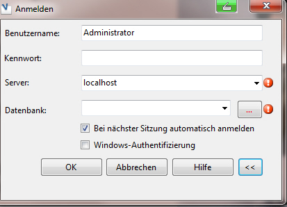

Original erstellt von Geistl:
... Beim Starten des Vault2010 erhalte ich einen Anmeldebildschirm und jetzt?
jetzt meldest Du Dich an, Werner !
Benutzer: Administrator
Kennwort:
Server: localhost
Datenbank: "Die drei Punkte anklicken und dann auswählen"
OK
Gruß Lothar

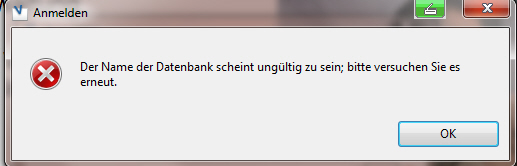

Hallo Lothar,
hab ich gemacht jedoch erhalte ich beim Suchen der Datenbank anhängende Meldung!

*räusper*
Hast du schon mal überhaupt mit Vault gearbeitet?
Du solltest noch auf die 3Punkte klicken. Normalerweise kommt dann ein Dialog in dem du die Datenbank "Vault" auswählen kannst...

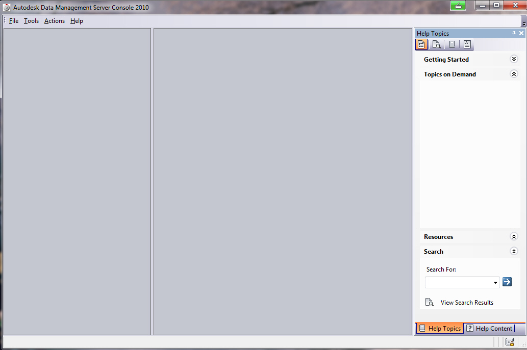

Hallo Lothar,
habe mir erst mal das Buch über Vault bestellt. Trozdem bleibt mir immer noch folgendes Problem:
habe alles nach Deinen Tips gemacht und auch den CCleaner drüberlaufen lassen. Der Eintrag des Vault Servers ist auch bei aufgelisteten Programmen nicht mehr da jedoch immer noch im Ordner "Start, Programme ...".
Dort sind noch 2 Einträge zu finden:
- Autodesk Data Management Server Console 2010
- Autodesk Vault 2010
beide Programme lassen sich trozdem noch Starten (siehe Anhänge)
Ich will diesen ganzen Mist runter haben damit ich nochmals jungfräulich beginnen kann.
Denkst Du das ist noch zu schaffen?

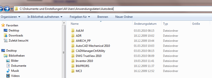

erstellt am: 22. Mrz. 2010 13:03    Editieren oder löschen Sie diesen Beitrag!  <-- editieren / zitieren -->   Antwort mit Zitat in Fett Antwort mit kursivem Zitat    Unities abgeben: 1 Unity (wenig hilfreich, aber dennoch)2 Unities3 Unities4 Unities5 Unities6 Unities7 Unities8 Unities9 Unities10 Unities Nur für Geistl 10 Unities + Antwort hilfreich
wie sieht es denn in der Systemsteuerung Software aus?
Gibt es dort noch einen Eintrag?
Hast Du den Filestore entfern?
Hast du die install verzeichnisse gelöscht?
Siehe hier: http://usa.autodesk.com/adsk/servlet/ps/item?siteID=123112&id=11940932&linkID=9261340
Versuche es mals hier mit,
Ich erstelle eine DOCO wo es genau beschrieben wird.
Gruß Jürgen

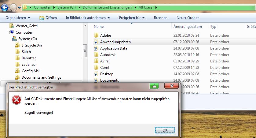

erstellt am: 22. Mrz. 2010 13:30    Editieren oder löschen Sie diesen Beitrag!  <-- editieren / zitieren -->   Antwort mit Zitat in Fett Antwort mit kursivem Zitat    Unities abgeben: 1 Unity (wenig hilfreich, aber dennoch)2 Unities3 Unities4 Unities5 Unities6 Unities7 Unities8 Unities9 Unities10 Unities
Hallo Jürgen,
die Sachen mit dem Link habe ich erledigt.
Den Eintrag in der Systemsteuerung Software ist nicht vorhanden!
Was ist Filestore, wo finde ich das?
Installationsverzeichnis ist keines mehr vorhanden
Werner

erstellt am: 22. Mrz. 2010 14:36    Editieren oder löschen Sie diesen Beitrag!  <-- editieren / zitieren -->   Antwort mit Zitat in Fett Antwort mit kursivem Zitat    Unities abgeben: 1 Unity (wenig hilfreich, aber dennoch)2 Unities3 Unities4 Unities5 Unities6 Unities7 Unities8 Unities9 Unities10 Unities
tut mir leid aber so ein Verzeichnis konnte ich unter WINDOWS7 nicht finden!

erstellt am: 22. Mrz. 2010 15:25    Editieren oder löschen Sie diesen Beitrag!  <-- editieren / zitieren -->   Antwort mit Zitat in Fett Antwort mit kursivem Zitat    Unities abgeben: 1 Unity (wenig hilfreich, aber dennoch)2 Unities3 Unities4 Unities5 Unities6 Unities7 Unities8 Unities9 Unities10 Unities Nur für Geistl 10 Unities + Antwort hilfreich
unter Win 7 :

Tippe den Pfad (die ersten drei Verzeichnisse)in die Befehlszeile ein. Damit übergehst Du die Einschränkung.

Hallo Jürgen,
leider ist da kein Filestor zu finden!
Hast Du evtl. noch einen Tip für mich?

wenn keiner zu finden ist, war die Deinstallation erfolgreich.
Wenn er damit ein Problem hat, wird er es bei der Neuinstalltion anmeckern.
