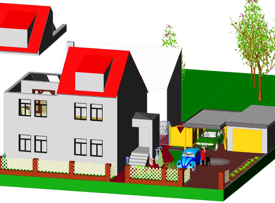

ralficad
Beiträge: 9772
Registriert: 25.11.2005
AMD Athlon XP 2800;
2,08 GHz 1,0 GB RAM
WIN XP Prof., SP2
ACAD 2005 - nackig, EPT
erstellt am: 14. Aug. 2008 14:13    Editieren oder löschen Sie diesen Beitrag!  <-- editieren / zitieren -->   Antwort mit Zitat in Fett Antwort mit kursivem Zitat
ralfi hat (s)ein CAD benützt

ralficad
Beiträge: 9772
AMD Athlon XP 2800;
2,08 GHz 1,0 GB RAM
WIN XP Prof., SP2
erstellt am: 14. Aug. 2008 14:43    Editieren oder löschen Sie diesen Beitrag!  <-- editieren / zitieren -->   Antwort mit Zitat in Fett Antwort mit kursivem Zitat
Böhse Tante
unsere Bäume sind so hoch   und Schatten gibt das auch, manchmal sogar zu viel, und das Dach schwebt nicht wirklich  Käfer fahr ich nüsch, bei Gardinen hat's CAD versagt...

Jensenmann
Konstrukteur, Kunststoffspritzguss, Extrusion
Sehen Sie sich das Profil von Jensenmann an!   Senden Sie eine Private Message an Jensenmann  Schreiben Sie einen Gästebucheintrag für Jensenmann
Beiträge: 564
Registriert: 14.08.2007
Oink..
erstellt am: 14. Aug. 2008 14:55    Editieren oder löschen Sie diesen Beitrag!  <-- editieren / zitieren -->   Antwort mit Zitat in Fett Antwort mit kursivem Zitat
    Böhse Tante
... bei Gardinen hat's CAD versagt... :D

Schade, hab den Beitrag zu spät geshen.
Ich hatte mir in der Vergangenheit mal diese Software installiert und habe damit auch ganz brauchbare Sachen hinbekommen.
http://joomla.cygnicon.de/index.php?option=com_content&task=view&id=39&Itemid=74
