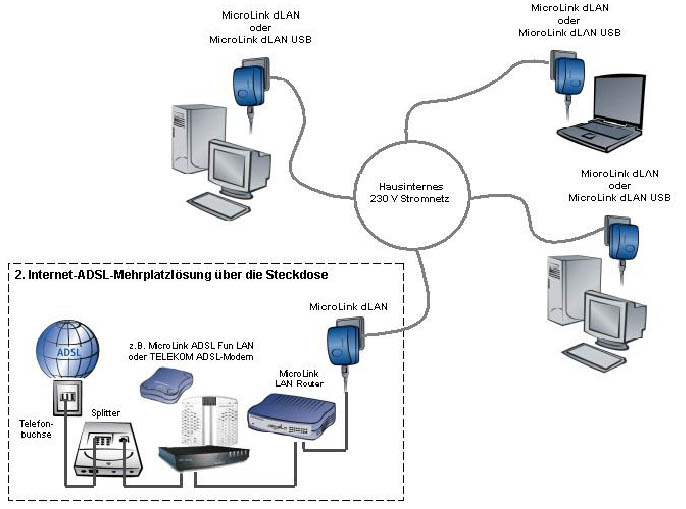

unter Umständen billiger als AP, etc... sowas
So share ich mein WLAN mit dem Nachbarn über der Strasse - ab dem 100% Empfangsleistungspunkt geht es über Dose weiter ;-)

ich kann irgendwie nur dem Thomas zustimmen, vergesst das ganze WLAN und geht über das hausinterne Stromnetz. Für den Compi braucht Ihr sowieso eine Steckdose, und wo die ist, ist auch das Microlink Netz. Ich habe das bei mir über 3 Stockwerke (Keller bis Dach) in Betrieb und keinerlei Reichweitenprobleme. Nur zum Nachbarn geht es erprobtermaßen nicht.

erstellt am: 29. Nov. 2006 10:08    Editieren oder löschen Sie diesen Beitrag!  <-- editieren / zitieren -->   Antwort mit Zitat in Fett Antwort mit kursivem Zitat
Original erstellt von Jonischkeit:
Funktioniert aber nur, solange kein Stromzähler die einzelnen Stromkreise voneinander trennt.

erstellt am: 29. Nov. 2006 10:47    Editieren oder löschen Sie diesen Beitrag!  <-- editieren / zitieren -->   Antwort mit Zitat in Fett Antwort mit kursivem Zitat
Original erstellt von Dominik.Mueller:
Genau das ist der Punkt, der mich tierisch interssieren würde ...
Bedeutet das tatsächlich:
- bei einem Stromzähler pro Stockwerk keine Chance
- wenn allerdings im Verteilerkasten die Stromkreise pro Stockwerk (evtl. mehrfach) getrennt sind,
  der Zähler aber nur den Stromverbrauch des GESAMTEN Hauses mißt (sozusagen wohl an der Einspeisung
  zum Verteilerkasten) dann geht das ?
Man möge mir meine Formulierungen etwas nachsehen, ich bin kein gelernter Elektriker (ich vermeide
im Normalfall jeden Kontakt zur Leitung ...  )

erstellt am: 29. Nov. 2006 11:39    Editieren oder löschen Sie diesen Beitrag!  <-- editieren / zitieren -->   Antwort mit Zitat in Fett Antwort mit kursivem Zitat
Original erstellt von R. Frank:
Ja, der Stromzähler trennt definitiv die Stromkreise voneinander, so dass per dlan keine Verbindung mehr erfolgen kann.
Wenn die einzelnen Stockwerke über unterschiedliche Phasen laufen, ist unter Umständen keine Verbindung möglich. Hier ist dann ein sogenannter Phasenkoppler (ca. 50¤ zzgl. Einbau durch Elektriker) zu verwenden.
Zwar gibt devolo an, ein Phasenkoppler sei nicht notwendig, jedoch gilt dieser Umstand nur dann, wenn sämtliche Phasen parallel zueinander verlegt sind.
Eine generelle Aussage ob diese Technik in einem bestimmten Gebäude mit zufriedenstellenden Ergebnissen tätsächlich funktioniert, wird (wie bei WLAN auch) niemand beantworten können.
Persönlich würde ich mir bei Bedarf ein Starterkit kaufen, es innerhalb der 14-tägigen Rückgabefrist ausführlich testen und bei Nichtgefallen zurückgeben.
mein Nachbar, nimmt per usb-Stick, die Signale vom Router auf, ab da geht es dann per dose weiter, weil sonst weiter hinten im Haus, der Empfang bescheiden wäre, bzw. 200 Meter weiter unten im Garten es garnicht möglich wäre. Nicht das es falsch verstanden wird und mein Nachbar direkt das I-Net über die Stromkabel von mir bekommen würde ,-)

Habe auch schon mit den Plugs rumprobiert, es gibt ja auch hier einige Hersteller. kurzes Fazit daraus: nur devolo taugt was und unter Umständen muss man sich mit 2-3MBit Bandbreite zufrieden geben, wem das reicht, dann ist das eine recht stabile Verbindung, die aber abhängig von der Netzlast im Haus, gravierend an Bandbreite verliert. Kann nur zu  den 14MBit Ausführungen erzählen, die 100MBit oder mittlerweile sinds 200MBit Ausführungen kann ich nix sagen. Bei den 14ern kam bei relativ schlechten Voraussetzungen 2-3MBit recht stabil an.
