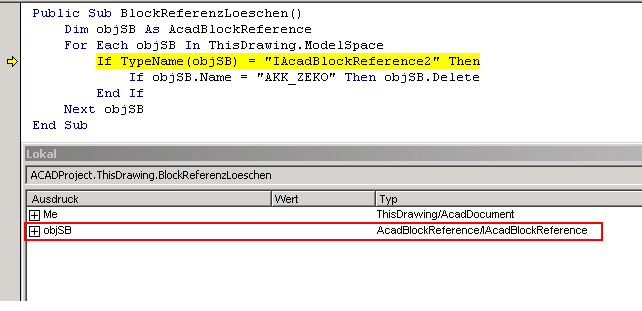

Carsten1210
staatl. geprüfter Holztechniker
Sehen Sie sich das Profil von Carsten1210 an!   Senden Sie eine Private Message an Carsten1210  Schreiben Sie einen Gästebucheintrag für Carsten1210
Beiträge: 1363
Registriert: 24.07.2002
erstellt am: 09. Apr. 2008 08:38    Editieren oder löschen Sie diesen Beitrag!  <-- editieren / zitieren -->   Antwort mit Zitat in Fett Antwort mit kursivem Zitat    Unities abgeben: 1 Unity (wenig hilfreich, aber dennoch)2 Unities3 Unities4 Unities5 Unities6 Unities7 Unities8 Unities9 Unities10 Unities Nur für Stechi 10 Unities + Antwort hilfreich
Nö, mir ist da keine 2 "zwischengrutscht", siehe Bild:
Gruß, Carsten
runkelruebe
Straßen- / Tiefbau
Beiträge: 8086
Registriert: 09.03.2006
sw:
Win7-x64
Office 365 ProPlus
C3D (& LT )
ET; DACH; Extensions
hw:
FX3800
i5 CPU 670
8GB RAM
erstellt am: 09. Apr. 2008 08:58    Editieren oder löschen Sie diesen Beitrag!  <-- editieren / zitieren -->   Antwort mit Zitat in Fett Antwort mit kursivem Zitat    Unities abgeben: 1 Unity (wenig hilfreich, aber dennoch)2 Unities3 Unities4 Unities5 Unities6 Unities7 Unities8 Unities9 Unities10 Unities Nur für Stechi 10 Unities + Antwort hilfreich
Tja, was soll ich sagen:
Aber egal, ich klau hier grade jemandem (hallo stechi  ) den thread
das wollte ich gar nicht...
Brechen wir also an dieser Stelle ab.
@Carsten: Danke für Deine Hilfe!
