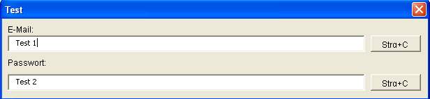

Hallo Zusammen!
Ich habe da ein Problem mit dem Strg+C Befehl.
Aus einer Dialogbox (Textfeld) möchte ich mittels dem Befehl Strg+C den Text kopieren, so das ich diesen an einer anderen Stelle mit Strg+V wieder einfügen kann.
Könnte mir da jemand kurzfristig unter die Arme greifen?
Code:
Private Sub CommandButton1_Click()
TextBox1.Text = Strg + c
End Sub
Private Sub UserForm_Initialize()
Visplay_E.TextBox1.Text = "Test 1"
Visplay_E.TextBox2.Text = "Test 2"
End Sub
oder so ähnlich?
Vielen Dank im voraus.
Dirk

Hallo Carsten!
Vielen Dank für die schnelle Hife, funktioniert gut.
Wirklich "Zeit" zum programmieren leider nicht, aber es gibt ja Dinge die nerven einfach..
Nun habe ich eine weitere Frage und zwar:
Bei dieser Geschicht geht es mir um folgendes und ich glaube, daß sich schon so mancher darüber geärgert hat.
Es gibt ja Anbieter im Internet, die DXF oder auch DWG Zeichnungen wie Blöcke, Symbole etc. zur Verfügung stellen.
Man ruft die Seite auf und schon fehlen einem "schnell mal griffbereit" der Benutzername und das Paßwort.
Mit meinem kleinen Tool geht dies für mich nun schon etwas einfacher, denn ich ruf die Internetseite aus meinem ACAD Pulldownmenü auf und direkt danach erschein die Dialogbox.
Nun meine Frage:
Könnte man den Text aus der Zwischenablage direkt in das Eingabefeld auf der Internetseite per Buttonclick "Kopieren" einfügen?
Könnte man dieses evtl. über den Quelltext/Code der Internetseite realisieren?
