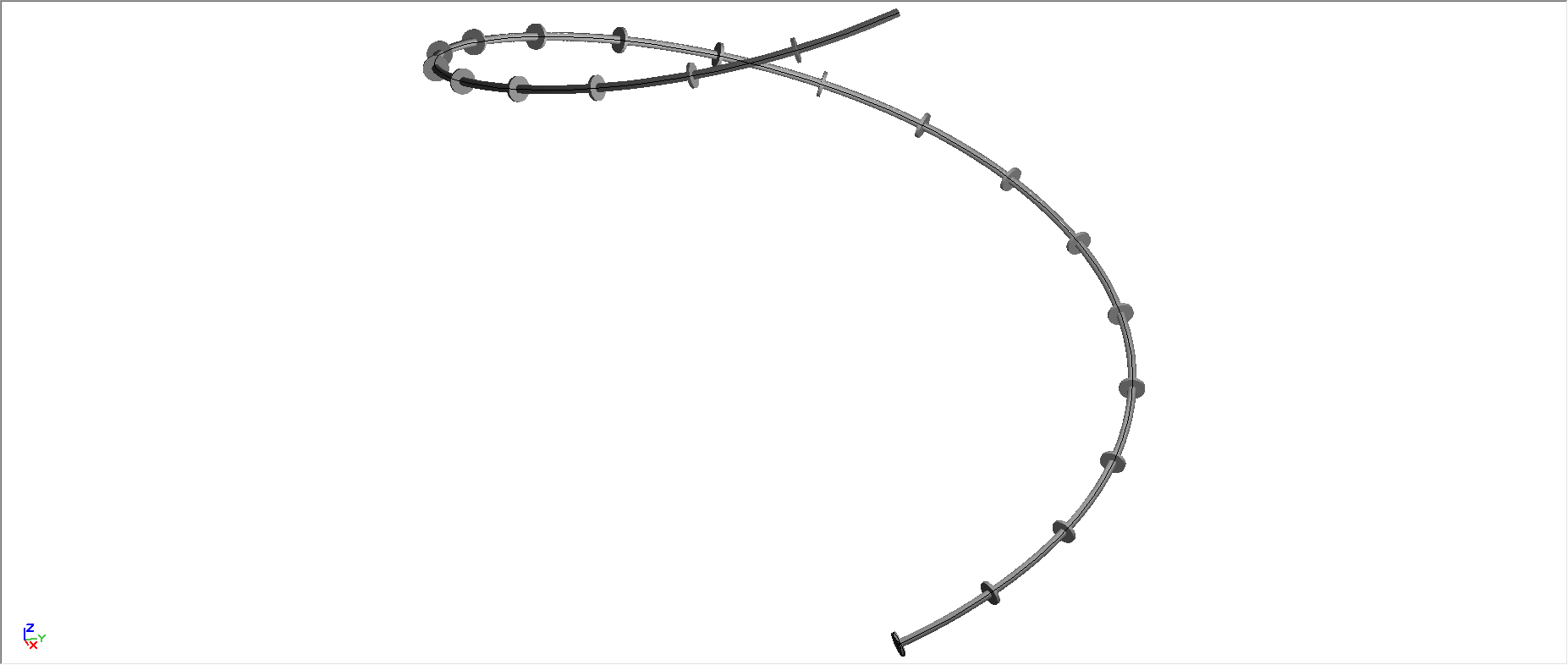

Liebe Leute,
wie kopiert man radial und gleichzeitig in der Höhe?
Stellt euch vor, auf den Handlauf einer Wendeltreppe muß in bestimmten Abständen ein Zeichen aufgebracht werden, z-B. alle 8 Grad.
Das soll aber vorher zeichnerisch visualisiert werden.
Ein Objekt kann ohne weiteres mehrfach radial kopiert werden mit Angabe des Mittelpunkts und dem Winkel.
Dann aber liegen alle Objekte auf einer Ebene.
Wenn aber wenn ein Objekte jeweils etwas höher/niedriger sein soll als das vorhergehende, reciht radial kopieren nicht aus.
Irgendeine Idee oder Ansatz für diese Problemstellung?
Ich habe nach dem Radialkopieren die einzelnen Objekte nachträglich per Hand um den entsprechenden Betrag in Z-Richtung verschoben, waren zum Glück nur 20 Objekte. Aber wenn es mehr werden, könnte es unübersichtlich werden.

teste mal Grafik entlang Pfad.

hallo hvige,
habe dieses problem auch schon gehabt und gelöst.
suche im forum nach "Spindeltreppenstufen verteilen"
dann weisst du wie ich es gemacht habe.
(doch um es mir noch etwas leichter zu machen habe ich die "umwandlungsaufzeichnung" ausprobiert und siehe da, das geht noch besser.
den ersten stufenversatz habe ich aufgezeichnet und die anderen kopien wurden mit "gespeicherte aufzeichnung wiedergeben"(15 sätze) auf einen schlag erledigt.)

Hallo hdf,
Dein Vorschlag ist spitze, das hat wunderbar funktioniert mit der "Umwandlungsaufzeichnung" (zu finden unter Menupunkt "Bearbeiten"). Das Ergebnis sieht etwa so aus.
Ich denke, nun wird es noch viele andere Anwendungsbereiche geben für diese tolle Möglichkeit.
