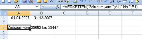

eine Frage zu Funktionen.
Datumsangaben werden als Zahlenwerte wiedergegeben.
Ursprung:        01.01.2007      31.12.2007
Formel:           =VERKETTEN("Zeitraum vom ";A1;" bis ";B1)
Dargestellt:     Zeitraum vom 39083 bis 39447
Finde keinen Befehl zur Umwandlung des angezeigten Zahlenwertes.
Gruß MD

Das ist mit Hilfe der Textfunktion möglich:
=VERKETTEN("Zeitraum vom ";TEXT(A1;"TT.MM.JJJ");" - ";TEXT(B1;"TT.MM.JJJJ"))
gefunden bei  excelformeln.de

Zusatz zur eigentlichen Lösung: Verketten geht auch über das "Kaufmanns-Und", was mir persönlich angenehmer erscheint. Die Zeile sähe dann alternativ so aus, natürlich bei gleichem Ergebnis:
Code:
="Zeitraum vom "&TEXT(A1;"TT.MM.JJJ")&" - "&TEXT(B1;"TT.MM.JJJJ")
