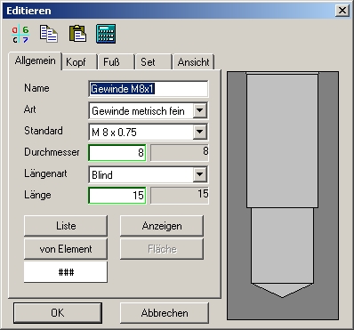

ich möchte auch, dass die vorhandenen Gewinde überprüft werden.
Wir haben z.B. oft M8x1 Gewinde und wählen diese auch so aus der Liste "Gewinde metrisch fein".
Wenn man dann allerdings das vorhandene Gewinde in dem Bauteil editiert macht Megacad immer ein M8x0,75 daraus was ja wohl nicht sein soll.
Siehe Bild.
Nun habe ich nicht die Muße alle Gewinde zu prüfen, aber Megatech sollte das wohl hin bekommen.
Probiert habe ich das mit der MC 3D 2010 REV.20.10.08.23
Gruß Peter

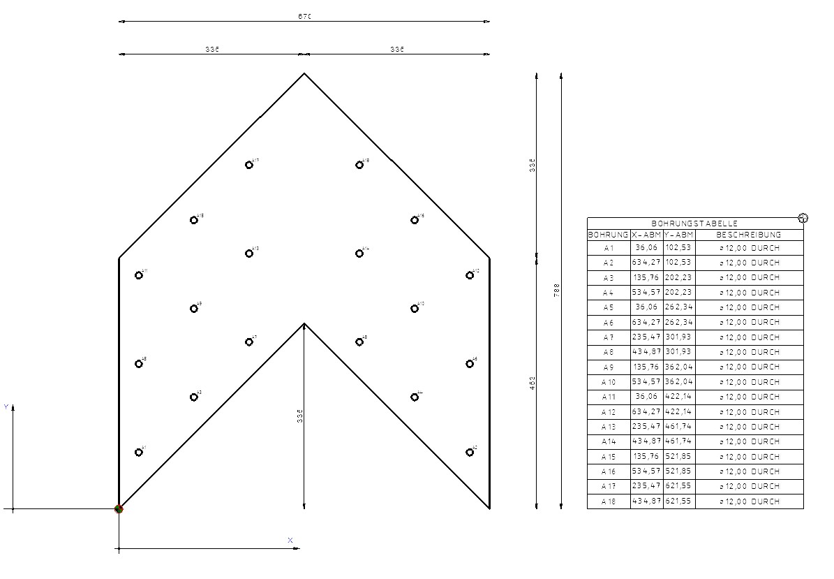

Ich fände spiegeln an Zielebene ganz nett. Ist irgentwie schneller wie positionieren ein/aus, finde ich.
Ja Aussengewinde, sind wichtig.
Für JonCarpenter, das meinte Steffen_WAL (siehe Anhang)

erstellt am: 21. Okt. 2010 20:18    Editieren oder löschen Sie diesen Beitrag!  <-- editieren / zitieren -->   Antwort mit Zitat in Fett Antwort mit kursivem Zitat    Unities abgeben: 1 Unity (wenig hilfreich, aber dennoch)2 Unities3 Unities4 Unities5 Unities6 Unities7 Unities8 Unities9 Unities10 Unities Nur für VHR 10 Unities + Antwort hilfreich
Für die 2d-Ableitung würde ich mir folgendes wünschen. (siehe Bild)
Die Tabelle wurde mit dem Inventor erzeugt.
Mit freundlichem Gruß
SN 12
