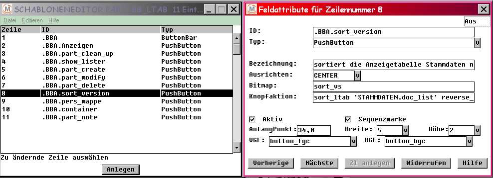

ich arbeite zwar mittlerweile seit 18 Monaten mit dem WM, aber ans anpassen der Schablonen habe ich mich noch nicht versucht. Scheint mir auch sehr aufwendig zu sein. Bei 68 Klassen mit unterschiedlichen Schablonen kann es auch etwas dauern. Was mich aber stört ist, daß der Struktur-Befehl nicht als Icon im Hauptfenster hinterlegt ist sonder nur über TEIL->EXTRAS->STRUKTUR zu erreichen ist, genauso wie der STL-ÖFFNEN-Befehl. Das nervt schon, wenn man ihn 50mal pro Tag braucht.
Nun die Frage: Wie bekomme ich das Icon an die freie Stelle in die obere Zeile. Welche Dateien müssen hierzu angepaßt werden. Ich habe mich schon an dem Schabloneneditor versucht. Blicke da aber nicht so ganz durch.
Für eine kleine Unterstützung wäre ich sehr dankbar.
Jörg

Nun ja, das ist auch nicht so einfach zu erklären.
Ich geh immer über "Laden durch Auswahl" (im Schabloenedititor unter "Datei").
Dann auf EDITOR - Teil - Extras - Struktur drücken.
Damit wird Dir der Pfad und die Schablonendatei angezeigt (ich hab das Modul nicht daher weiß ich jetzt nicht den Name davon).
Dann auf "Bestätigen" und Du erhälst die Liste der Befehle, Dein gesuchter müßte auch markiert sein. Wenn Du den anklickst, öffnet sich ein neues Fenster mit den Infos dazu (ID, Typ, Bezeichnung, Knopfaktion, etc.)
Dies schreib ich mir dann auf einen Zettel ab oder mache einen Screenshot.
Dann gehst Du über "Laden durch Auswahl" auf die Stelle, wo der Befehl hin soll.
z.B. die Kopfzeile, die heißt bei mir "prt_bb.tpl"
WICHTIG: merk Dir erstmal den Pfad und mach eine Sicherheitskopie von der Datei !!
Dann kannst Du über "Zeile hinzufügen" im Schabloneneditor einen eigenen Knopf in die Kopfzeile einfügen.
Sieh Dir erstmal die Definitionen der anderen Befehle an: z.B. Anfangspunkt, Breite, Farbe, etc. So muß Deiner auch definiert werden, damit er in die Reihe hineinpasst.
Du solltest Dir auch ein Bitmap aussuchen, damit der Knopf sichbar ist. Später kannst Du ja selber ein .bmp basteln.
Wenn Du den Schabloneneditor schließt, fragt er nach Sichern?: OK [siehe nächste Antwort]
Jetzt den WM schließen und neu hochfahren und das neue Knöpfchen ist drin.
Vielleicht muß die Position noch etwas angepasst werden.
Fummel erstmal etwas mit dem Schabloneneditor rum, dann verstehst Du schon das Prinzip. Am Besten in der Mittagspause oder so.
Wie gesagt: immer Sicherheitskopien von den "berührten" Dateien machen. Und genau merken, wo die sind und wie die heißen.
Gruß, Matthias

erstellt am: 28. Jun. 2005 07:37    Editieren oder löschen Sie diesen Beitrag!  <-- editieren / zitieren -->   Antwort mit Zitat in Fett Antwort mit kursivem Zitat    Unities abgeben: 1 Unity (wenig hilfreich, aber dennoch)2 Unities3 Unities4 Unities5 Unities6 Unities7 Unities8 Unities9 Unities10 Unities Nur für seistandhaft 10 Unities + Antwort hilfreich
Hallo Jörg,
sooooo kompliziert ist die Handhabung nicht, aber man muß schon etwas Ruhe und Zeit dafür haben.
Oben war ein Fehler eingebaut, sorry:
Original erstellt von highway45:
Das ist falsch!
Um es zu sichern mußt Du unter "Datei" - "Sichern" drücken.
Dann erscheint die Pfadanzeige nochmal, aber mit dem
Zusatz "Alt löschen" ankreuzen (Bild).
Hier muß der gesamte Pfad stehen, sollte da nur die Schablone stehen, wird nur für die Session gesichert.
Ich hab auch noch ein Bild angehängt, welches die Fenster für die Befehl-Codes zeigt.
