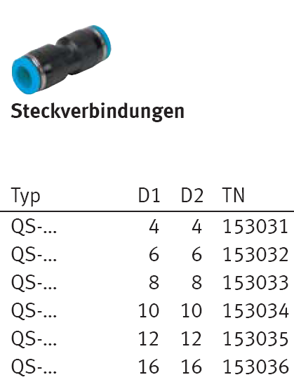

Hallo Leute,
In regelmäßigen Abständen muss ich die Ersatzteilkästen in unserer Firma mit Pneumatik-Steckverbindungen dm 6 mm neu auffüllen, was bei Einsatz von Festo-Teilen ganz schön ins Geld geht.
Aus diesem Grund suche ich einen "Billigstanbieter" für Steckverbindungen á la FESTO QS-** und QST-** (siehe beigefügte Bilder) für Außendurchmesser 6 mm.
Die Qualität ist eigentlich nicht relevant, solange der Preis passt. Bei uns wird doch ohnehin alles verloren oder geht kaputt
Hat jemand von euch Erfahrung mit anderen Herstellern als FESTO? Welche Pneumatik-Hersteller gibt es eigentlich noch? Welche sind erfahrungsgemäß die Günstigsten?

z.B. http://www.wortmann-druckluft.de/  oder jeder andere der mit Drucklufttechnik handelt. Die Dinger passen universal auf alle Steckschlauchverbindungen mit dem entsprechendem Durchmesser

erstmal will ich hier anmerken, dass ich für niemanden Werbung machen will!
Wir haben in der Vergangenheit sehr häufig auf 'günstige' Produkte zurückgegriffen und dabei oft das Problem gehabt, das diese 'billig' waren. Wenn ein Monteur 600km auf der Autobahn zubringt um ein paar defekte Verschraubungen auszuwechseln dann war das eindeutig ein Erfolg des Einkaufs ! Deshalb rate ich dazu, eher etwas mehr Geld auszugeben - ist am Ende günstiger.
Häufige Probleme bei billigen Verschraubungen waren:
- Schlechte Tolerierung auf die Schlauchmaße, Schläuche gehen zu schwer rein und raus oder halten nicht
- Die Dichtungen und Spiesbleche im inneren sind miserabel - Schläuche halten nicht oder werden undicht. Teilweise waren aus 50 Stk. bei 20 diese Teile gar nicht enthalten (Gruß nach China !)
- Die Teile haben sich teilweise komplett in 'Explosions-Darstellungen' verwandelt.
Und habt ihr auch mal an das Sicherheitsbedürfnis der Benutzer gedacht, die bestimmt nicht happy sind zwei mal die Woche mit einem Knallschaden     durch abgeplatzte Schläuche nach Hause zu gehen...?
Ich bin über die Preispolitik von Festo auch nicht begeistert  , aber wenigstens stimmt hier die Qualität.
@Mr. Cohen: Ist nicht böse gemeint, aber wenn bei euch sowieso alles verloren wird oder kaputt geht, habt ihr andere Probleme als den Preis der Verschraubungen...

Hallo Mr.Cohen,
wir haben die nachfolgenden Steckverbindungen seit Jahren ohne Probleme im Einsatz. Sind nicht billig aber günstig und sind komplett aus Metall von dem Hersteller gibt es auch eine Ausführung aus Kunststoff.
www.camozzi.de/de/documents/de/fittings/steckverschraubungensuperrapidsprint.pdf
Wir haben vor über 20 Jahren diese ausgewählt da diese im Vergleich zu  Legris wesentlich günstiger waren.
Bei der Firma kann man auch einmal nach einem kostenlosen Muster nachfragen das bestimmt auch gesendet wird.
Mit anderen Verschraubungen andere Hersteller auch schon schlechte Erfahrungen gesammelt.
Wichtig ist natürlich auch der geeignete Schlauch der am besten hochflexibel sein sollte um auch enge (kleine Radius) bei der Montage bewältigen zu können und ist allgemein einfach besser zu montieren.
Den flexibelsten Schlauch haben wir bei Festo gefunden.
Die Auswahl an Artikel im Bereich der Steckverschraubungen ist bei Festo und Legris wesentlich größer als bei anderen Anbieter. Sehr wichtig falls man allgemein viel Pneumatik an Maschinen, Anlagen oder bei der Firmenausrüstung einsetzt.
Wir haben zur Zeit auch Festo Verschraubungen bei dem wir bislang auch noch keine Beanstandungen gehabt haben.
Preislich sind diese bei uns fast identisch. Sicher kommt es natürlich darauf an welche Rabatte allgemein bei den Pneumatiklieferanten erhalten.
Allgemein kann ich nur auch warnen ein Billigprodukt einzusetzen mit dem dann wesentlich größere Kosten anfallen und weitaus größerer zu beurteilen ein Imageschaden beim Kunden entsteht.
