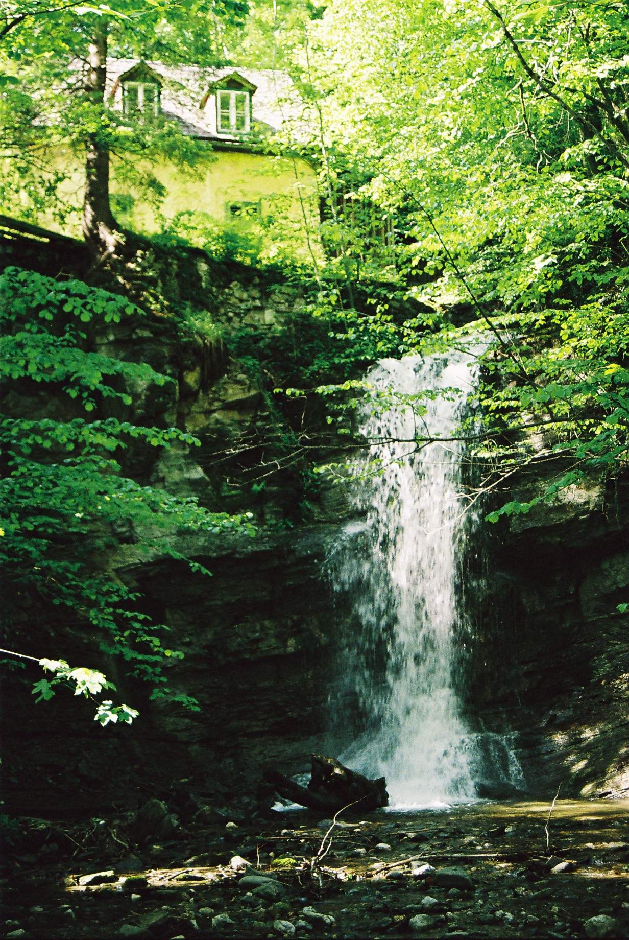

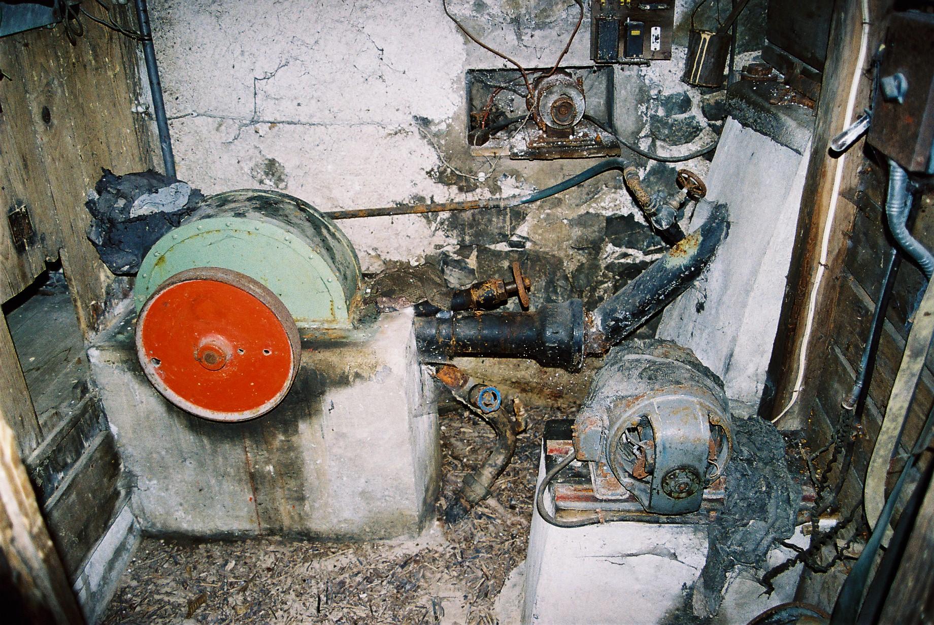

Hallo Freunde,
Ich bin seit kurzem stolzer Besitzer eines Miniatur-Wasserkraftwerkes.
Nun denke ich über eine grundlegende Renovierung/Erweiterung desselben nach.
Momentan besteht es aus einer Pelton-Turbine, die von 11l/sec mit 9m Gefälle angespeist wird. Angeblich hat das Ganze eine Leistung von 800W. (alle Angaben aus den Projektunterlagen, habe noch nichts davon nachgemessen).
Das Kraftwerk ist mittig zwischen zwei Wasserfälle positioniert, der Obere hat eben die 9m Höhe, der Untere hätte nochmals ca. 11m Gefälle.
Meine Begehrlichkeit richtet sich natürlich darauf, eine bessere Leistungsausbeute zu erzielen, durch Erhöhen des Gefälles. Die Durchström-Menge kann und darf ich nicht erhöhen (gegebene Rohre, strenge Auflagen betr. Restwassermenge).
Das Kraftwerk muss auf dieser mittleren Ebene positioniert sein, also so direkt kann ich die beiden Gefälle zusammen nicht nutzen.
Aber meine Idee wäre:
Verwenden einen Francis- oder ähnlichen Turbine, die voll durchströmt wird, und dabei auf der Auslaufseite einen "Zug" erzielen, also das Auslaufrohr einen Teil des unteren Wasserfalles runterführen um dadurch zusätzlich Gefälle (=Leistung) zu gewinnen.
Hat Jemand von Euch Erfahrung mit solchen Dingen?
mfg - Leo

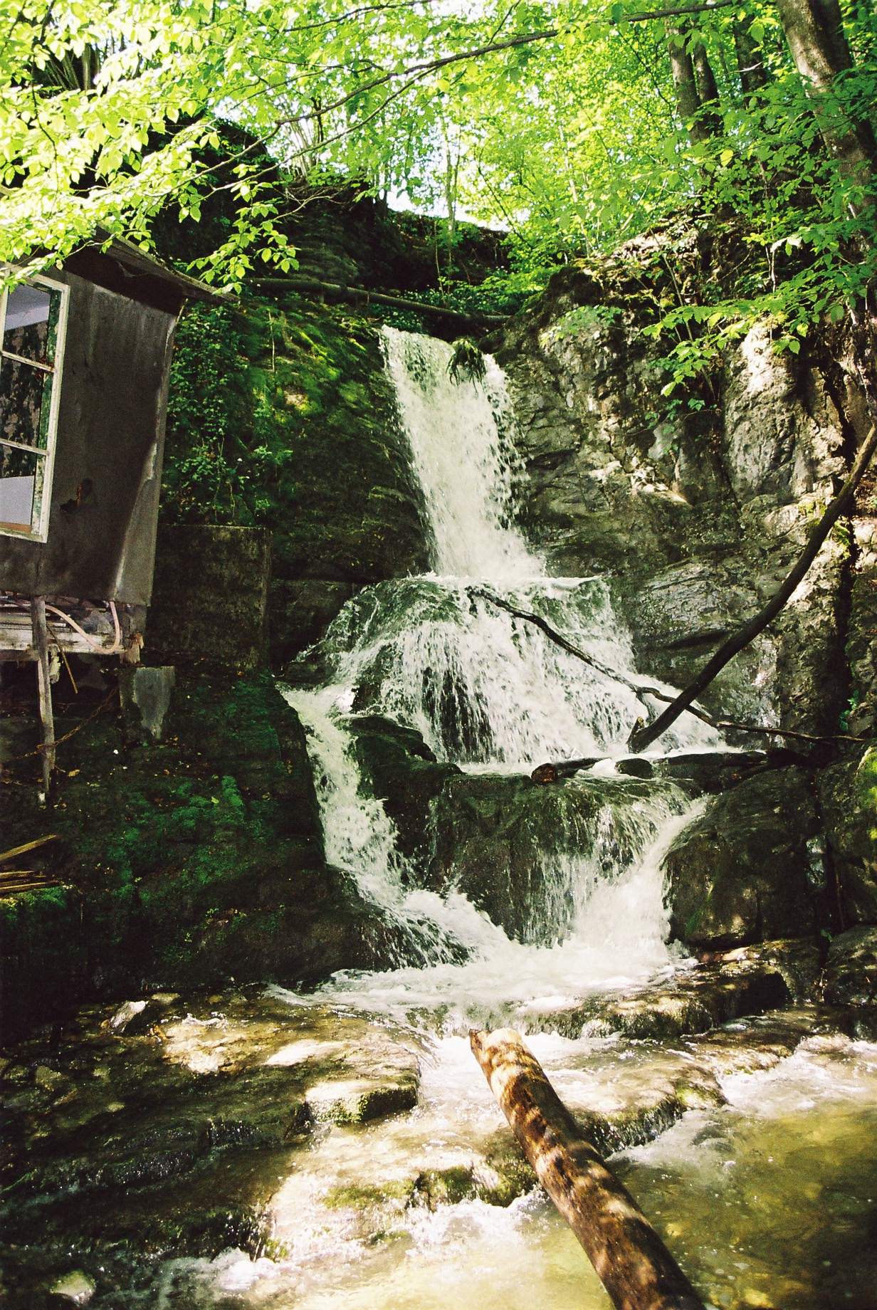

Ich war gestern abend nochmal vor Ort, und habe eine Möglichkeit gesehen die Turbine ca. 2m tiefer aufzustellen, also könnte ich zumindest einen kleinen Teil dieses zusätzlichen Gefälles nutzen.
Leider konnten wir wegen der vom Schneedruck angerichteten Zerstörungen und auch mangels Ortskenntnisse garnicht bis zu Turbine vordringen (also dieses kleine Peltonrad, angeblich 430mm Durchmesser) habe ich noch garnicht gesehen.
Wie ich das jetzt aus den bisherigen Diskussionen so raushöre, wird's wohl das Klügste sein diese bestehende Turbine wieder instandzusetzen, ev. die 2m tiefer legen, und los geht's!
Am WE wirds hoffentlich schön, da schau ich mal genauer nach und mach auch ein paar Fotos.
Jedenfalls danke für Eure Hinweise!
mfg - Leo

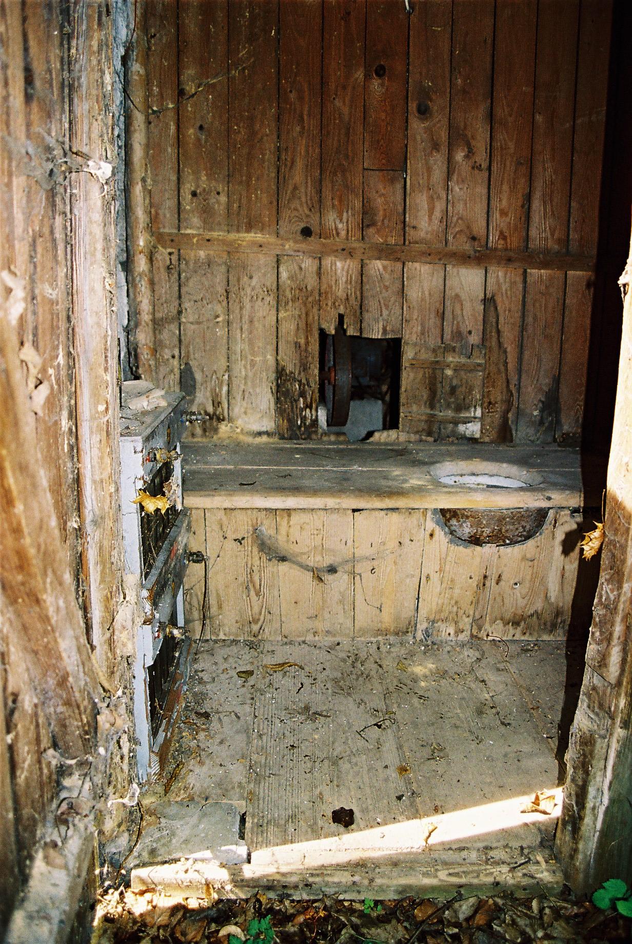

Zunächst eine Teilansicht des Hauses, Blick vom Wasser aus, in dem Bretterverschlag rechts ist der "Thron" (Tür mit Hufeisen).
Im "Sitzungszimmer" ganz links der Batteriesatz, mitte hinten eine Durchreiche zum Turbinenraum (wozu diese diente frag' ich mich wirklich... möglicherweise zum Riemen prüfen/pechen bei deftiger Schneelage)
mfg - Leo

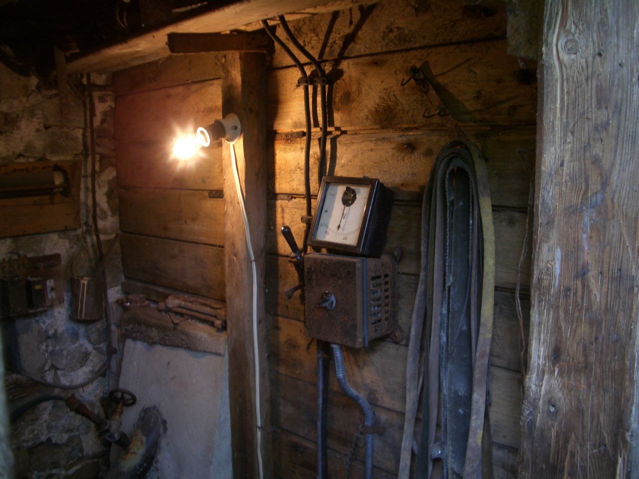

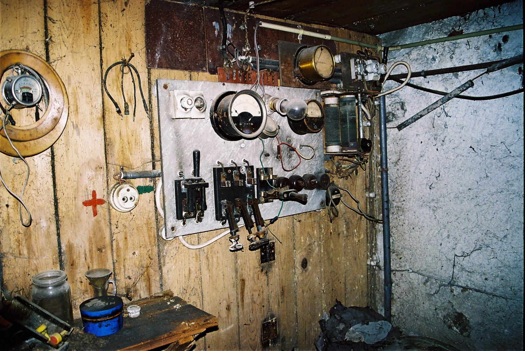

...dann noch ein Blick in den Turbinenraum...
...und auf die Schaltzentrale...
mfg - Leo

...weiters ein Vorgängermodell der derzeitigen Turbine...
...und ein Blick auf den momentan genutzten Wasserfall...
mfg - Leo

...und zum Abschluss noch ein begehrlicher Blick auf den derzeit nicht genutzten unteren Wasserfall.
Am oberen Bildrand das Anwesen, Baujahr 1867.
mfg - Leo

Der Generator ist eine Hauptschluss-Gleichstrommaschine, die erstmal fremderregt werden musste. Das war eigentlich das Spannendste: Lässt sie sich erregen, oder nicht <G>
Jetzt muss ich dann aber noch bei den E-Leuten mal nachfragen, warum das Voltmeter 300V anzeigt, eine 230V-Glühbirne aber nur so gemütlich vor sich hin funzelt.
