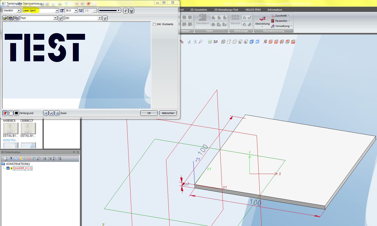

ich würde gerne einen Schriftzug in ein Blechteil einfügen bzw den Schriftzug "ausnehmen" - damit ich das Teil später lasern lassen kann - nun frage ich mich aber wie das mit Hicad am besten zu machen ist - muss ich die Kontur einens jeden Buchstaben nachzeichnen???
Ich verwende HiCAD 2011
Vielen dank im vorhinein! =)

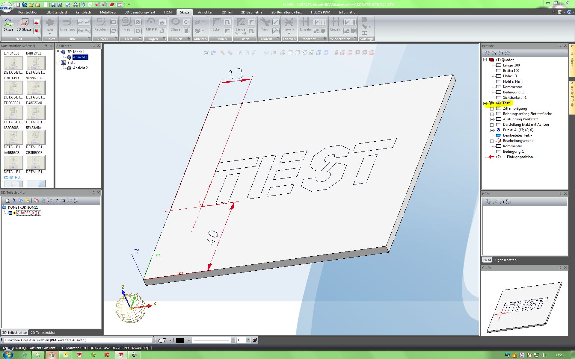

a) erzeugen Sie mit der Anleitung ein 3D-Teil und subtrahieren Sie die Buchstabne von Ihrem Körper?
b) oder mit Teil ausnehmen die Schrift als 3D-Skizze ausnehmen
Unsere Anweisung ist hier:
http://ts-ft.wms-hn.de/Texte%20in%20Linien%20umwandeln.pdf

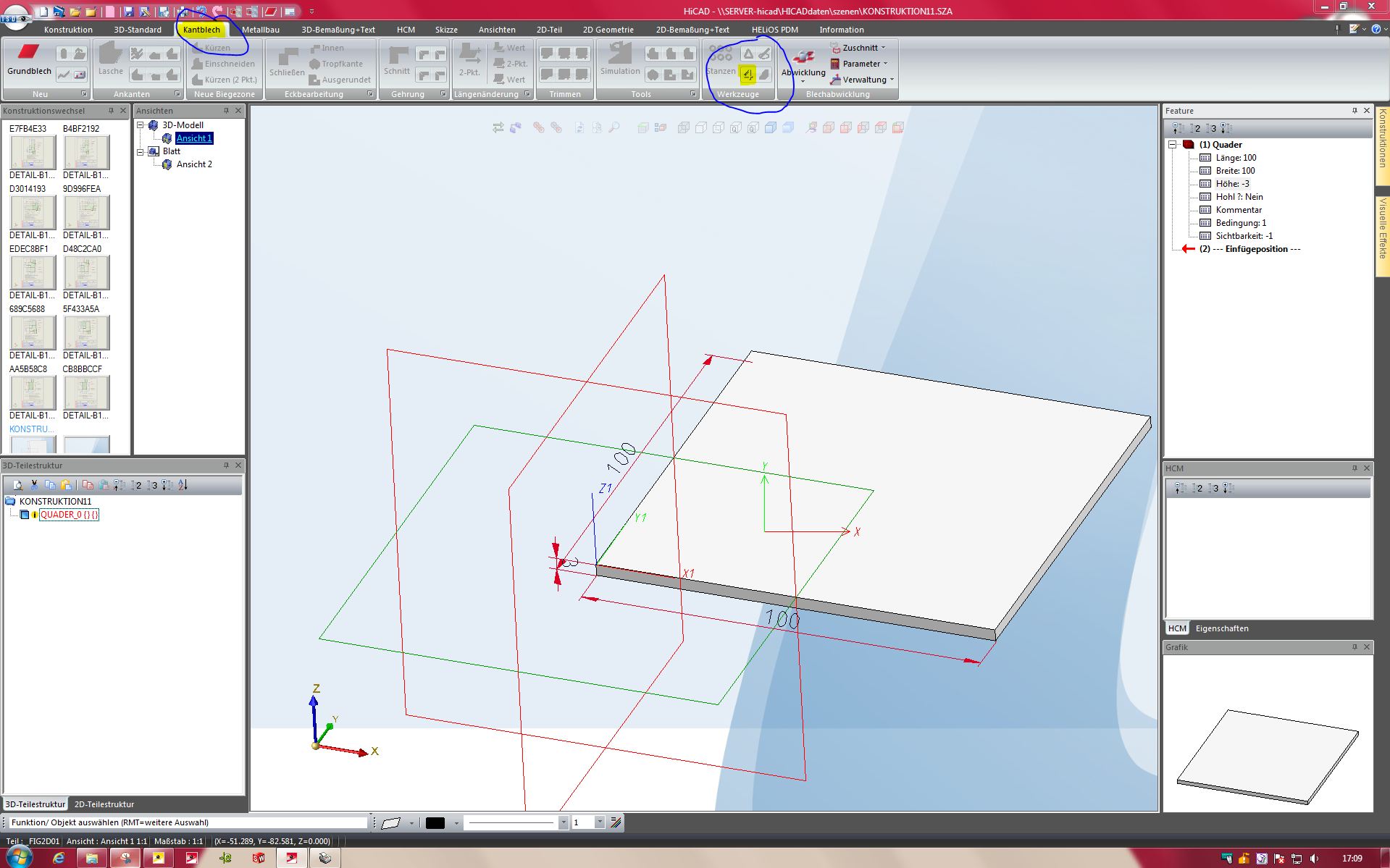

Hiho El-Ninjo,
es gibt doch auch das Blechfeature "Signierung" unter "Werkzeuge"...
Du hier schauen --->
Danach könntest du die Skizze übernehmen, und den Text ausnehmen...
Grüße vom Olli
