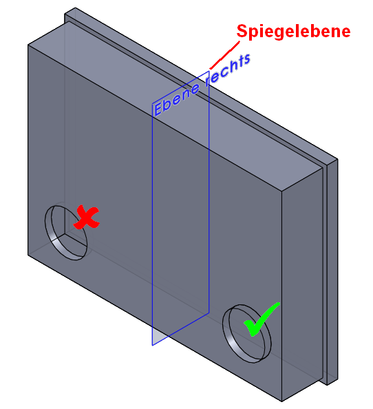

ich habe für die LED L9534 von Hamamatsu eine einfache LED-Aufnahme konstruiert. Für die Dokumentation wollte ich zusätzlich noch ein SWX-Modell der LED erstellen. Dabei bin ich auf das folgende Problem gestoßen: Wenn ich die Transparenz für den Plastikkörper der LED erhöhe (von 0 auf 0,1) wird die linke Vertiefung des Modells vollständig durchsichtig. Interessanterweise tritt dieses Problem bei der durch Spiegelung entstandenen Hälfte des Plastikkörpers nicht auf (s. Anhang). Kennt Ihr einen "Workaround" für dieses Problem?

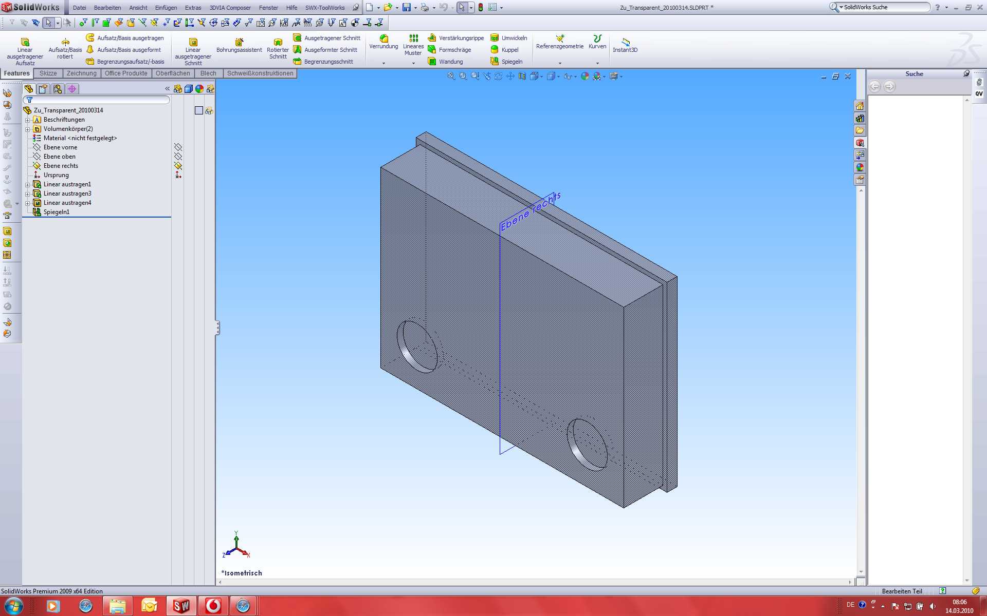

muß wohl an was anderem liegen. Bei mir stellt SW das richtig da. Anderen Graphikkartentreiber schon mal überlegt. Zertifizierter Treiber ist aktuell installiert?

ich habe mir jetzt auch das Modell bzw. desen Aufbau angeschaut. Warum baust Du das so merkwürdig auf? Oder gibt es einen speziellen Grudn dafür? Die erste beiden Features sind nicht verschmolzen und darum sind dann zwei Volumenkörper zwansgläufig gespiegelt worden. In den Optione des Spiegelns ist dann auch Flächen spiegeln aktiviert sowie visuelle Eigenschaften. Beider gibt es gar nicht in Deinem Fall. Ob das ein Grund der Fehldarstellung auf Deinem System ist, weiß ich  nicht. Nichts für ungut. Ist mir nur aufgefallen und es kann ja sein das es einen guten grund gibt.

Ich glaube Du hast einen Bug entdeckt. Die verdeckten Kanten werden nicht richtig dargestellt (müssten, wie Du schon festgestellt hast, weniger Kontrast haben). Aber nur in der "hinteren Hälfte". Wenn Du das Modell so drehst, dass die rechte Bohrung "hinten" liegt, ist diese grafische auf der rechten Hälfte nicht korrekt. Es ist wahrscheinlich ein Fehler in der grafischen Darstellung des Modells, könnte auch unabhängig von der Grafikkarte auftreten (ich habe den Test mit SoftwareOpenGL gemacht).

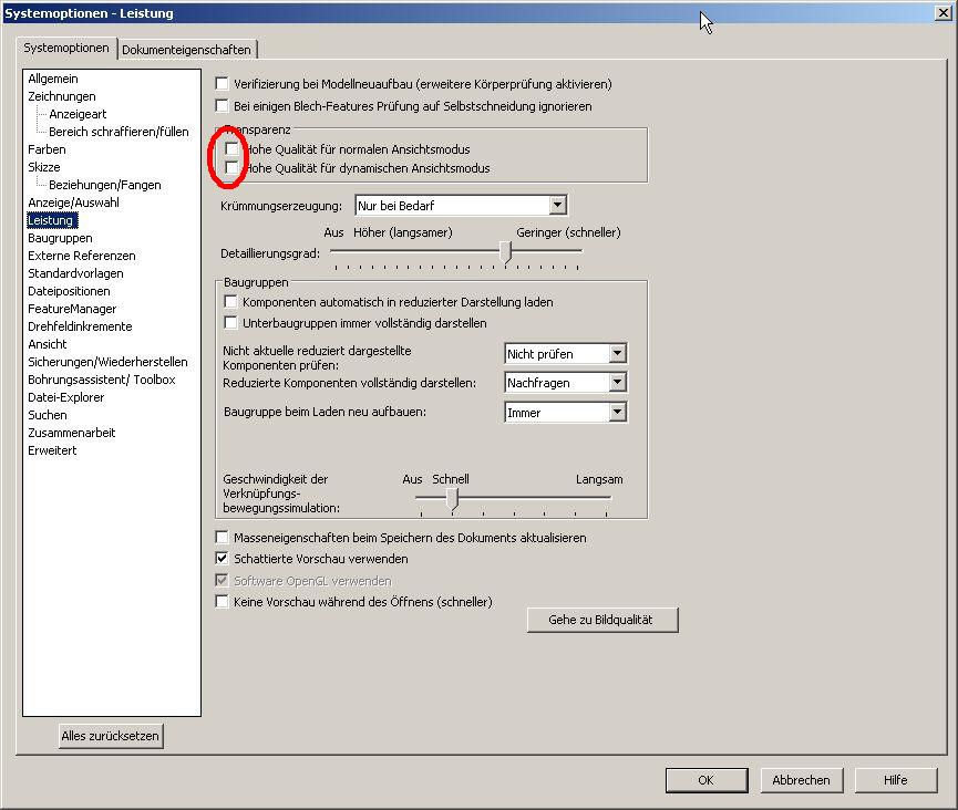

Als Workaround in den Optionen die beiden Häkchen entfernen.

darum ist es bei mir die Darstellung auch fehlerfrei. Ich habe mir diese Optionen (beide Häkchen zufalligerweise) aus anderen Gründen so eingstellt.
Das ist auch einer der Gründe, wenn sich zwei User nicht verstehen. Jeder hat sein pesönliches SolidWorks. Je nach Einstellungen des Systems und der Doku-Optionen und natürlich auch der anderen Einflüße (Betriebssytem, Graka, etc.) gibt das System unterschiedliche Reaktionen und Feedbacks an den User zurück.

...Als Workaround in den Optionen die beiden Häkchen entfernen.
Stimmt! Wenn ich die beiden Häkchen entferne verschwindet der Darstellungsfehler. Allerdings ist die Darstellung dann so grob, dass ich sie für meine Dokumentation nicht mehr verwenden kann/möchte.
