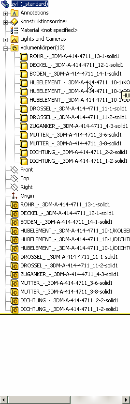

Hallo Zusammen,
wir müssen immmer wieder Baugruppen zu Simulationszwecken an andere Firmen weiterleiten, dabei wollen wir natürlich möglichst wenig Informationen preisgeben und lediglich die genaue Außenkontur der Baugruppe liefern.
Momentan gehe ich so vor, dass ich in der Baugruppe das "Innenleben" ausblende und dann daraus einen Part erzeuge.
Soweit so gut, aber die einzelnen Volumenkörper des so erzeugten Parts, heißen in diesem Part jeweils so wie das entsprechende Bauteil aus der ursprünglichen Baugruppe. d.h. es kann auf Grund der Bezeichnung der Volumenkörper noch nachvollzogen werden welche Getriebe, Motoren usw. von uns eingesetzt werden.
Nun kann ich natürlich diese Volumenkörper von Hand umbenennen, was aber teilweise sehr aufwendig ist.
Damit zu meiner Frage:
Gibt es eine Möglichkeit (Makro) alle Volumenkörper umzubenennen, oder einfach nur durch zu numerieren?
Oder wo wird den gesteuert wie die einzelnen Volumenkörpers eines Parts heißen? Denn beim Import von step, xt oder sonstigen neutralen Formaten, haben die Volumenkörper immer wieder unterschiedliche Namen, die sich aus einem Namen und einer fortlaufenden Nummer bilden zB. Importiert1..., None1...,Part1...., Product Name1...
Wo wird das in SolidWorks gesteuert, bzw, wie kann ich das beeinflußen?
Für Eure Hilfe wäre ich Euch sehr dankbar.

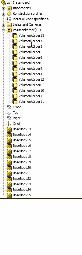

Hallo Jositz,
ich hab dir mal ein Makro gebastelt, das die Körper und die Featurenamen der importierten Körper umbenennt und einfach durchnummeriert. Bitte wirklich nur bei Teilen anwenden, die du durch Abspeichern einer Baugruppe als Teil bekommen hast, sonst ist das nicht wirklich sinnvoll

Ciao,
Stefan
