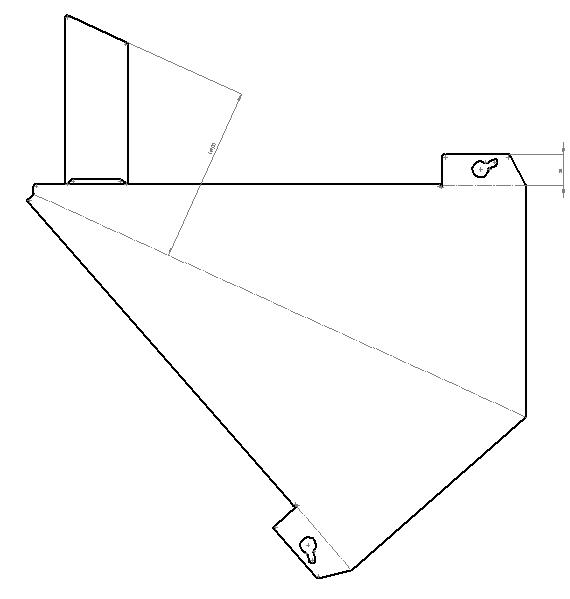

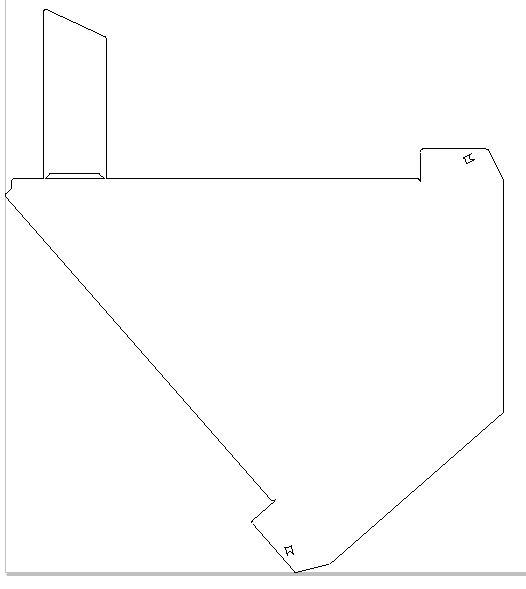

Hallo SWXSolidWorks-Gemeinde :-)
Ich habe eine Fehler beim Konvertieren von SWXSolidWorks nach DXF entdeckt. Dieser Fehler tritt nur bei SW2003/SP3 auf. Und zwar hat SolidWorks offensichtlich Probleme bei Radien ab 180°. Schaut mal in mein Beispiel. Das "Schlüsselloch" in meiner Blechabwicklung sieht nach dem Konvertieren ziemlich deformiert aus.
Kann das jemand nachvollziehen?
Peace :-)
Horschtle

Kenn ich schon. Das kommt von den Palettenfeature ohne gehts.
Unser Support hatte allerdings probleme beim nochvollziehen.

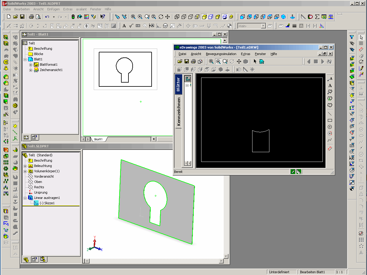

Hallo Hortschle,
ja, kann ich bestätigen. Sieht so aus als exportiert SolidWorks immer den Teil des Kreises, der kleiner als 180 Grad ist (auch wenn das gar nicht der ist, der dargestellt ist.)
Ab damit an deinen VAR, dass der bei SolidWorks schnellstmöglich den Fehler aufmacht.
@Frank: kann ich auch mit einem ganz frisch skizzierten Teil nachvollziehen, ganz ohne Palettenteile oder so (siehe Bild)
Ach ja, SW2003 SP3.0 (ältere Versionen hab ich nur zu Hause zum Testen)

erstellt am: 09. Mai. 2003 12:09    Editieren oder löschen Sie diesen Beitrag!  <-- editieren / zitieren -->   Antwort mit Zitat in Fett Antwort mit kursivem Zitat    Unities abgeben: 1 Unity (wenig hilfreich, aber dennoch)2 Unities3 Unities4 Unities5 Unities6 Unities7 Unities8 Unities9 Unities10 Unities
Hi :-)
Danke für Eure schnelle Reaktion !
Werde es direkt an meinen VAR schicken.
PS.: Ich habe diese "Schlüsselloch-Feature" übrigens auch von Hand skizziert und kein Palettenfeature benutzt.

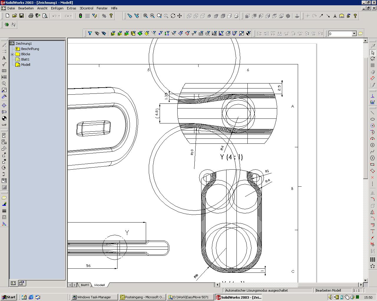

Hallo zusammen
offensichtlich besteht auch nach SP3.1 immer noch ein Problem mit dem DXF-Export. Bei Detailansichten, welche einen anderen Maßstab haben, werden die Radien als Vollkreise dargestellt. Wenn ich den Maßstab auf 1:1 setze werden keine Vollkreise mehr gezeichnet, dafür werden die Radien, die am Teil gespiegelt worden sind, unterschlagen. Ebenso fehlt die Schraffur in den Normalen Schnitten.

Hallo horschtle und die Anderen,
auch ich muß bestätigen, das der Export, besonders nach DWG seit SW2003 neue unangenehme Fehler aufweist.
Als erstes ist nur über Autocad R13 ein sinnvoller Export möglich, in den anderen Fällen kann keine Schraffur sinnvoll übertragen werden.(Gilt für ZSB und Einzelteile)
Weiterhin werden diverse Geometriedarstellungen fehlerhaft dargestellt, so daß aufwendige Korrekturen notwendig sind.(Gilt nur für ZSB)
Da fast alle meine Kunden DWG benötigen, werde ich Inventor daraufhin untersuchen, ob DWG in guter Qualität erzeugt werden kann und wenn ja, werde ich umsteigen auf Inventor. Die Zeichnung ist mein Produkt, welches ich verkaufe, so daß ich langfristig keine wesentlichen Qualitätsmängel hinnehmen kann.
Unabhängig von der Problematik DWG hat SW ausgerechnet bei der ZSB die größten Schwierigkeiten. Also bei einem Abschnitt, wo die Vorteile der automatischen Zeichnungserstellung eigentlich zum tragen kommen sollten.
