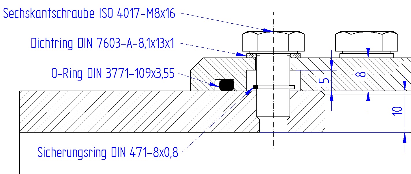

Guten Abend,
ich habe heute eine Frage bezüglich einer Schraubensicherung gegen "Einfallen" in eine laufende Maschine.
Siehe angehängtes Bild. Die Schraube im Deckel ist mit einer Zahnscheibe gesichert. Habt Ihr bessere Vorschläge, denn glücklich bin ich mit dieser Version nicht.
Mit einer solchen Schraubensicherung kann man nicht glücklich werden.
Zahnscheiben, Federringe usw. sind nicht mehr genormt, weil sie ihren Zweck nicht erfüllt haben. Derzeit werden nur "kleben" mit Schraubensicherungsmittel oder Spannscheiben nach DIN 6796 empfohlen, in Verbindung mit dem Anziehen mit dem entsprechenden Anzugsmoment und einer sachgerechten Gestaltung der Verschraubung.
Wieso hast du die Zahnscheibe zwischen Deckel und Gehäuse angeordnet.
Zudem wäre es besser, das Klemmenlängen/Durchmesser-Verhältnis zugunsten der Klemmlänge zu vergrößern. Sichern mit Draht durch eine Querbohrung im Schraubenkopf nutzt nur als Verliersicherung, wenn die Schraubverbindung nicht sinnvoll gestaltet ist.

Um welche Stückzahlen geht es hier ?
Warum nimmst Du nicht einfach einen Segerring als Verliersicherung.
Nut einstechen in die Schraube und fertig. Falls das Gewinde zu sehr geschwächt wird gibt es auch noch Schulterschrauben ISO 7379 oder andere Normen. Bundschrauben sehen auch so ähnlich aus (nicht genormt).

Achso. Du meinst, dass die Zahnscheibe sich im Gewinde klemmt. Aber das kannst du im verschraubten Zustand nicht kontrollieren. Da ist der Vorschlag mit dem Seegerring von Klaus besser, auch wenn es etwas schwierig wird beim Montieren.

vielen Dank erstmal für eure Unterstützung. Da das Ganze nur ein rein "akademisches" Projekt ist, denke ich, dass ich mit einem Sicherungsring ganz gut fahre. Danke für den Vorschlag. Ich hatte eben nur Bedenken, dass man ja alle 6 Schrauben im Schaudeckel immer gleichmäßig Stück für Stück rausdrehen muss. Aber die Höhe der Stufenbohrung habe ich jetzt so gemacht, dass man es auf zwei mal schaft.
Das sollte machbar sein, oder was meint ihr?!

Ich finde das ganz gut, vor allem sehr einfach. Mit der richtigen Zange ist der Sicherungsring  auch kein Problem.

Ehe ich hier alle Schrauben zu Sonderteilen machen würde, nähme ich lieber diese dünnen Verlier-mich-nicht-Scheiben, die sich im normalen Gewinde festhalten. Haben wir schon verwendet, war alles tadellos. Ich glaube, Ganter hat die.

Also so ganz gefällt mir das nicht.
Begründung:
Die Schrauben stehen auf alle Fälle über die Deckelunterkante. Bei 6 Stück ist die De- und Montage etwas schwierieg.

Der O-Ring gehört innerhalb des Schraubenkreises - wie im ersten Bild.
Als Schutz gegen Hineinfallen von Teilen kann man 2 Stifte setzen - dann kann der Deckel beim Montieren nicht mehr wegrutschen und die Öffnung freigeben. Oder gleich Stehbolzen in die Gewindebohrungen setzen bzw. aufschweißen. Oder den Deckel mit einem Zentrieransatz versehen.
Wenn die Gewindebohrungen nicht durchgehend sind ist es mit dem Abdichten einfacher.

Schraube in Vertiefung, Vertiefung mit Umlaufnut, Segering rein, Schraube kann nicht mehr weg. Ist als Verliersicherung und auch als Ausdrehsicherung bedingt geeignet. Gebohrten Schraubenkops verwenden, der mit einem Sicherungssplint (sind genormt in allen Größen bei den üblichen Verdächtigen zu kaufen).
Nächste Möglichkeit: einkleben. Nächste Möglichkeit: Gegen Ausdrehen gesicherte Sicherungsschraube. Es gibt so viele Möglichkeiten.

Spricht etwas dagegen den O-Ring außerhalb der Schrauben zu legen?
Da die Gewindebohrungen Durchgangslöcher sind, habe ich ihn bewusst nach außen gelegt.

wegen der durchgehenden Gewindebohrungen ist die richtige Position für den O-Ring außen.
Wenn die Gewindebohrungen Sacklöcher wären, sollte man den O-Ring nach innen legen, denn dann könnte man die Dichtringe unter den Schraubenköpfen einsparen.

-Da nicht ganz geklärt, was hier bei welchem Druck gedichte werden soll.
Der O-Ring nach innen, weil sonst Undichtigkeiten durch die Durchgangsbohrung.
ulrix schreibt:
Da wirst du keine Sackloch mit vernünftiger nutzbarer Gewindelänge reinkriegen. Zumindest nicht bei dem Gewinde.
Dabei fällt mir auf:
Du verwendest M8
Deine berechnete Einschraubtiefe ist mit 7mm ein bischen arg knapp.
Bitte beachte die Mindesteinschraubtiefe.

Völlig unabhängig von der Frage, was hier bei welchem Druck abgedichtet werden soll, existiert folgender Leckpfad:
zunächst die Gewinderillen der Gewinde-Durchgangsbohrung (ja, auch bei eingeschraubter Schraube)
dieser Pfad verzweigt sich nun:
1. die glatte Durchgangsbohrung im Deckel. Endstation ist der Dichtring unterm Schraubenkopf.
2. die Fuge zwiscen Deckel und Gehäuse. Da sollte die Dichtung dann doch außen um alle Schrauben herumgelegt werden.
Die Einschraubtiefe könnte ja vermutlich ohne Probleme vergrößert werden, sofern überhaupt nötig (Bei der Schraubenbezeichnung fehlt der Werkstoff, vielleicht ist es ja nur Festigkeitsklasse 4.6
Was bestimmt nicht korrekt funktioniert ist ein 8er Sicherungsring DIN 471 auf einem M8 Gewinde. Die Gewindetiefe ist ja größer als die Nuttiefe nach DIN 471.
Da ist die von Roland vorgeschlagene "Unverlierbarkeitsscheibe" wohl die bessere Wahl.

so, jetzt habe ich das Detail abgeändert und die "Unverlierbarkeitsschraube" eingebaut. Danke für den Hinweis dazu.
Da ich meine Konstruktion meinem Prof. bei der Bewertung nicht erläutern kann, werde ich die Hülse auch im unverbauten Zustand abbilden und auch das Datenblatt beilegen. Ist ja keine DIN, nicht das er Sie nicht kennt:-)

Hallo und einen guten Start in die Woche Laura.
Du schreibst zwar:
Damit können wir hier schließen.
Ich mach dich nur darauf aufmerksam, das in deinem beigefügtem Bild die Schraube sehr wohl durch deine Scheibe passt und somit verloren geht.
Die Darstellung ist wohl nich korrekt von dir gewählt. Studierst du mal dieses Bild genau
Das nächst, was mir auffält ist der O-Ring im Deckel. Den wirst du auf alle fälle verlieren es sei denn:
Du hast ihn vor der Montage leich eingefettet, so das er "kleben" bleibt.
Du hast den Nenndurchmesser mindesten 2 mm kleiner gewählt, so das du den O-Ring in die Nut am Innendurchmesser selbstspannend ist. Dabei aber die Größe der Dichtfläche und die Vordehnung beachten, wenn du in den Grenzbereich der statischen Abdichtung kommst.
ThoMay
Hast du Fragen?
Brauchst du
Schaut mal nach im Bereich
oder

erstellt am: 20. Mai. 2013 20:58    Editieren oder löschen Sie diesen Beitrag!  <-- editieren / zitieren -->   Antwort mit Zitat in Fett Antwort mit kursivem Zitat    Unities abgeben: 1 Unity (wenig hilfreich, aber dennoch)2 Unities3 Unities4 Unities5 Unities6 Unities7 Unities8 Unities9 Unities10 Unities Nur für milchmaedchen 10 Unities + Antwort hilfreich
Original erstellt von milchmaedchen:
..."Unverlierbarkeitsschraube" eingebaut...
Das sieht jetzt aber immer noch wie Sonderschrauben aus. Das ist unnötig.
Roland

erstellt am: 20. Mai. 2013 21:06    Editieren oder löschen Sie diesen Beitrag!  <-- editieren / zitieren -->   Antwort mit Zitat in Fett Antwort mit kursivem Zitat    Unities abgeben: 1 Unity (wenig hilfreich, aber dennoch)2 Unities3 Unities4 Unities5 Unities6 Unities7 Unities8 Unities9 Unities10 Unities Nur für milchmaedchen 10 Unities + Antwort hilfreich
Original erstellt von ThoMay:
...in deinem beigefügten Bild die Schraube sehr wohl durch deine Scheibe passt...
Das soll wohl die Montage darstellen.
Es ist schon ein Jammer, dass man im Studium oft mehr die Befindlichkeit (und glelegentlich sogar Beschränktheit) des Lehrpersonals berücksichtigen muss, als die technischen Fakten.  Aber das ist trotzdem eine gute Schule: Nachher nehmen dann die Vorgesetzten diese Rolle ein  Oder die Kunden.
Roland
