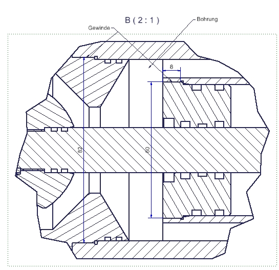

Hallo zusammen
ich muss in eine massiven Bauteil Gewinde auslegen und bin mir niocht sicher wie ich vorgehen soll. Bei den üblichen Verdächtigen finde ich keine Lösung, oder ich bin zu doof.
In einem Hohlstahl ø 94mm muss eine Scheibe mit O-Ringsitzen dicht eingeschraubt werden, der Gewindedurchmesser beträgt 74mm, entweder Trapez oder STUBACME. Im Dubbel oder bei Dose wird immer von Schraubenwerkstoffen ausgegangen, bei mir wären beide Teile rostfrei, eventuell Duplex.
Wie würdet ihr auslegen, Flankendurchmesser d2 auf abscheren? Und wenn ja wieviele Gewindegänge ansetzten ( sprich Mindesteinschraubtiefe). Es würde mich freuen wenn mir jemand eine Tipp geben könnte.

Trapezgewinde sind ja meist eher Bewegungs- als Befestigungsgewinde. Da sollte man zumindest die Flächenpressung im Auge haben.
Ansonsten gelten die normalen Berechnungsregeln auch für rostfreie Stähle.

Im Maschinenbau nimmt man für Befestigungen eingentlich nur Spitzgewinde. ( Das normalste Gewinde )
Trapezgewinde verwendet man nur als Bewegungsgewinde.
Spitzgewinde sind nur bis M 64 genormt. Bei M 74 mußt du dann eine Steigung mit angeben.
Wenn der Bolzen hohl ist, wäre auch der innen Ø interressant.
Kannst Du ein Bild von Deinem Problem einstellen, dann blicken wir auch durch.
Bei Gewindeberechnungen würde ich nicht im Dubbel nachschlagen, sondern in einem Buch über Maschinenelemente. Z.B. Roloff/Matek.

Danke für die Antworten erstmal. Ich werde morgen ein Bild des Problem´s einstellen. Das mit den Spitzgewinden ist mir klar. Wir bauen Sonden für den Einsatz in Bohrlöchern. In diesen Fall handelt es sich um ein Downhole Ventil. In der ganzen Bohrlochtechnik sind Trapez oder Flachgewinde wie das erwähnte STUB ACME eher der Standart. Das die Bauteil teilweise auch im Feld demontiert und wieder montiert werden haben wir hiermit gute Erfahrungen gemacht. Spitzgewinde neigen hier eher zum Fressen (vor allem bei Edelstahl)

Für starke Verschmutzungen gibt es Rundgewinde nach DIN 405 T1 ( und andere ).

Hier wie versprochen ein Bild der Bauteile. Die beiden Scheiben werden eingeschraubt. Wo ich einfach Probleme habe ist wie ich so eine Verschraubung auslege. Ein Anzugsmoment ist in diesen Fall schwierig zu realisieren, es wird auf Anschlag eingeschraubt. Wenn ich ein Spitzgewinde nehme müsste es eine kleine Steigung (P=2; max P=3) haben. (Leider habe ich bei solchen Bauteilen immer sehr wenig Platz). Die Frage ist ob die Einschraubtiefe ausreicht oder ob ich das Gewinde länger machen muss. Die Belastung für das M60 liegt bei 35kN

Es gibt doch Spezialgewinde für die Erdölindustrie, die API-Gewinde, soviel ich weiß.
Kannst Du nicht die einsetzen?

Wir verwenden im Normalfall auch ACME Gewinde. Aber auch hier stellt sich wieder die Frage der Auslegung. Wir können diese Gewinde in den passenden Steigungen herstellen, aber ich bin mir beim berechnen immer unsicher.
