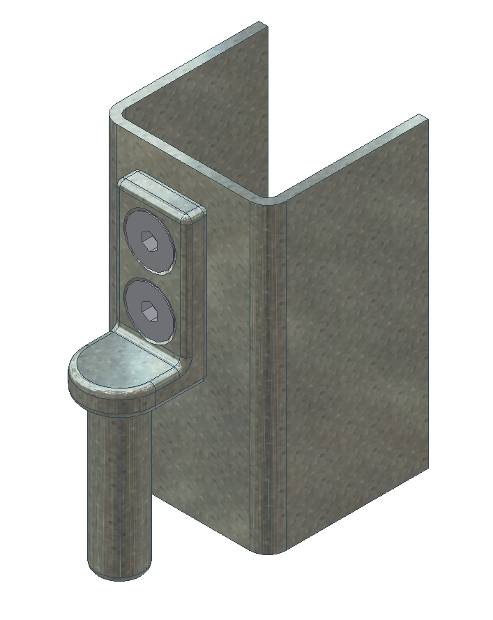

Folgende Situation:
Wir haben ein gekantetes, feuerverzinktes Blech-Profil auf welches ein Bauteil mit 2 Senkschrauben M8 angeschraubt werden soll. Profildicke: 3mm, Werkstoff:S235. Die Löcher hierfür sind in das Profil gelasert. Da das Profil rückwärtig nicht zugänglich ist, ist ein anbringen von herkömmlichen Muttern nicht möglich. Bisher haben wir uns hier mit dem setzten von Blindnietmuttern beholfen. Diese Lösung war jedoch recht Zeitaufwendig da uns nur eine Handwerkzeug zum setzten der Muttern zur Verfügung steht.Meine Idee war jetzt von den Blindnietmuttern weg zu gehen und entsprechend gewindefurchende oder schneidende Schrauben zu verwenden. Da die entsprechenden löcher gelasert sind ist das anpassen der Bohrung ja kein Problem.
Was mir eher Sorgen macht ist die Frage ob es aufgrund der Randaufhärtung durch die Laserbearbeitung Probleme mit gewindefurchenden Schrauben gibt. Hat diesbezüglich schon jemand Erfahrung?
Gruß Mafin

Hallo Mafin,
Grundsätzlich erfordern diese Schrauben ein stark erhöhtes Eindrehmoment und sind damit nicht für Jedermann / frau / schrauber geeignet. Die Randaufhärtung kommt erschwerend dazu. Ich habe nur Erfahrung bis M5, aber wir haben für die Serienmontage die gewindefurchenden Schrauben wegen zu hoher Kräfte (auch die Sheettrack Variante) wieder aufgegeben und verwenden Blechschrauben. Die haben eine größere Überdeckung und sind leichter zum Einschrauben.
Besorge dir doch ein paar Muster und starte Versuche.
Michael

Hallo Michael,
Danke erstmal für die Info. Mit unserem Schraubenlieferant hab ich schon gesprochen. Er besorgt uns mal Paar Schrauben und dann werden wir auch Paar Versuche machen. Aber wie du selbst schon sagst zeigt die Praxis dann manchmal doch noch andere Probleme auf, worauf andere schon vorher gestoßen sind.
Was ist eigentlich unter der "Sheettrack-Variante" zu verstehen?
Gruß Markus

Hallo Markus,
Sheettracs sind Schrauben, die in dünnen Blechen selbstständig einen Durchzug ausformen und ein Gewinde einformen. Die braucht Ihr bei euerem Winkel eher nicht...
Michael
