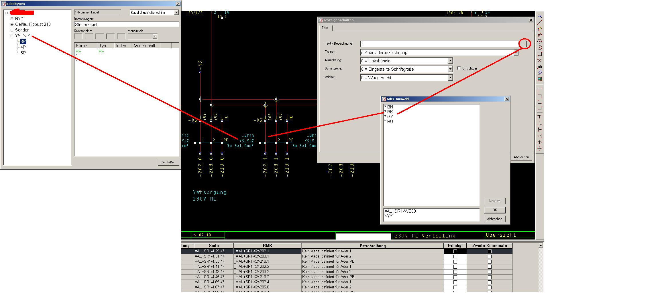

Jetzt ist für mich langsam die große Rätsel Zeit in Eplan hihi
Ich habe mir ein Nummernkabel definiert mit 3P sprich Ader 1 2 PE, 4P, 5P usw ohne Schirm. Zeichne ich jetzt eine KAbel und definiere diesen Typ kann ich auch bei den Adern 1 2 3 auswählen. Gerneriere ich den Plan wirft wer mir F5231 aus "Kein Kabel definiert fpr Ader1 usw". Gehe ich jetzt zum Kabel und auf die Aderbezeichnung würde er mir für die Aderauswahlt BN BK GY BU angeben. Wähle ich diese Farben aus und generiere neu wirft er mir auch den gleichen Fehler aus. In diesem Fall verständlich da ich ja ein Nummernkabel hinter diesen typ gelegt habe?
Kennst dieses Problem jemand?
Ich habe das Kabel auch schon öfters aus der KAbeltypendatei gelöscht und neu erstellt

Mach mal bitte ein Bildchen von der besagten Fehlerstelle.
Die OH zum Fehler F5231 hast Du schon gelesen? Der Kabeltyp etc. ist auch an der ersten Stelle wo das Kabel zum ersten mal definiert worden ist, eingetragen?

ich denke nicht, dass das an der Kabeldef. liegt, kannst ja notfalls mal nen bestehendes Kabel nehmen.
Kleiner Tip: till mal in der Onlinehilfe die Fehlernummer ein
Mach doch mal n Screenshot am besten mit eingeblendeten Einfügepunkten [Taste{I}]

In Anhang ein Bild der Kabeltypen + Fehler
bgischel was meinst du mit ersten mal definiert worden?

du hast als Standardkabeltyp ein NYY mit offensichtlich 4 Adern mit den Farben BN, BK, GY, BU in den Parametern stehen. Jetzt hast du ein anderes (als das Std.-Kabel) definiert. Mach dann vor der händischen Aderauswahl erst eine Generierung der Klemmen/Kabel, dann sollte eine Auswahl möglich sein. Glaube ich...
