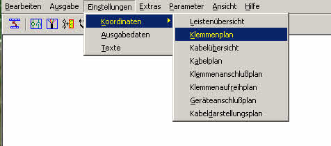

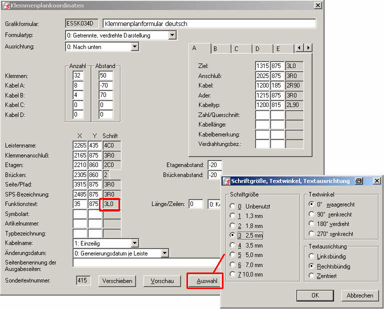

Temporär kann man Formulare auch so ändern. Nicht alles aber immerhin. Bspw. einen Klemmenplan. Dazu das Modul Generierung - Klemmen/Kabel/etc. - starten und hier weiter über Einstellungen - Koordinaten und das gewünschte Formular ändern...

ich habe es jetzt mal über das Formularprojekt probiert und auch temporär im Projekt.
Wenn ich es temporär in einem Projekt ändere bezieht es sich auch auf alle Projekte.
Muss ich die Textgröße in der Auswahl auf 0 unbenutzt stellen?
Wenn ja dann erscheint beim Generieren kein Funktionstext und auch die Brücken werden nur als dünner Strich (ohne Punkte) dargestellt.
Kann es auch an einem Windows Update liegen? Änderung Registry usw. ....???
