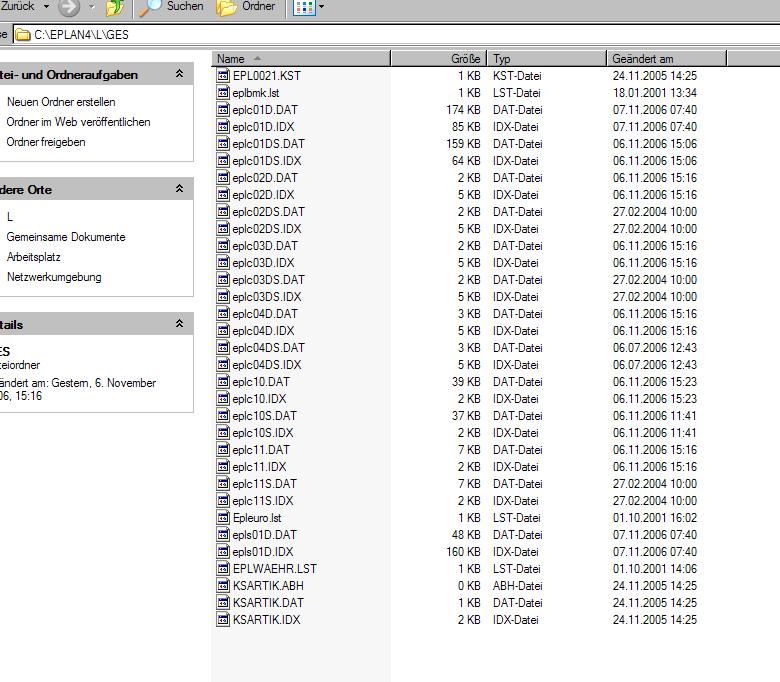

Hallo und sorry vorerst, gestern hab ich noch geschrieben ihr könnt den thread schließen und heute hab ich wieder ein anderes problem:
Ich habe und der Artikelverwaltung unter Einzelteile einen Ordner mit div. Artikeln, der wenn ich unter Artikel/Verwaltung gehe auch sichtbar ist. wenn ich nun aber im Stromlauplan den Artikel aufrufen will ist der Ordner nicht da...???

Hallo Noob,
hast du schon mal die Filter oben drüber kontrolliert, ob da nicht einer eingeschalten is?

Ja hab ich sind alle ausgeschaltet... wenn ich einen einschalte sind sowieso alle Artikel weg

Hast du bei deinem Projekt auch die gleiche Kundenbenennung bei den Artikeldaten, wie in den Projekt wo du den Ordner mit dem Artikel gemacht hast oder unterscheiden sich diese.Siehe Bilder.
Wenn sich diese Unterscheiden bist du in der falschen Kundenkennung.

hallo,
hab gerade nachgeschaut ist so wie bei deinen bildern...
wenn ich die artikel aus dem besagten ordner in einen anderen kopiere dann kann ich sie von dem anderen ordner holen (im stromlaufplan) nur steht dann da KOPIE VON XX.XX... und das will ich nicht...
es sind insgesamt ca. 30 Ordner und es sind alle sichtbar bis auf den einen

Ich kann das mit den Ordner nicht nachvollziehen. Was meinst Du genau damit? Dein \EPLAN4\L\Kundenkennung sollte erst einmal mindestens so aussehen:

kannst du mal ein Bild von den Artikelstamm reinstellen, wo der besagte Ordner markiert ist?!?

so hier mal ein paar bilder hoffe es sind die die ihr gemeint habt...
der Ordner XXXX ist der besagte ordner der im Stromlauplan einfach verschwindet....

tja, schwierig.
was mich nur wundert, das der Hersteller XXXX in der falschen Reihenfolge ist.
(X kommt im abc ziemlich weit hinten)
mehr kann ich auch net dazu sagen

Hallo nochmal,
schon mal Artikeldatenbank reorganisieren probiert?
(Sicherung kann nie schaden)

wollte das schon mal probieren aber hab angst dass dabei irgendwas gelöscht wird... reorganisieren klingt irgendwie so wie rückgängig machen

@Sicherung
Kopiere Dir einfach mal alle Dateien des L-Ordner an einen Sicherungsort Deiner Wahl... und dann führst Du mal das reorganisieren aus... geht es schief den Inhalt des L-Ordner löschen und die Sicherung wieder in den L-Ordner packen...

hab reorganisiert bringt nichts...
komisch es ist so wie wenn der ordner nur in der Verwaltung sichtbar ist

Also irgendwie verstehe ich nicht ganz dein problem    Du willst im Stromlaufplan bei dem Bauteil auf den Kartenreiter "Artikel" dem Bauteil eine Artikelnumer zuweisen in dem du auf Auswahl gehst und dort erschneit nicht der Unterordner "XXXX" (so ähnlich wie Bild). Wenn das so ist das ist die Sortierungsdatei (epls01d.dat und .idx) hinüber. Diese sichere vorher danach löschen und einfach die Artikelverwaltung nochmals öffnen. Dann legt EPLAN diese neue an.

Ja genauso ist es und
danke hat funktioniert...
