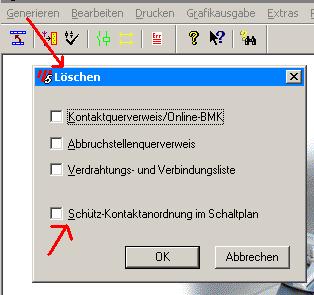

lösche unter Querverweise -> Generieren -> löschen die Schütz/Kontaktanordnung... danach einmal einen neuen Generierungslauf (Querverweise) durchführen. Jetzt sollten nur noch die benutzten Kontakte angezeigt werden...

Schon gut, es hat wirklich funktioniert !
Danke für die Hilfe ...
verstehen tue ich das ganze noch nicht ... ich dachte es wäre irgendow ein schalter der sagt: nimm alle möglichen kontakte ... oder nimm nur die verwendeten !?

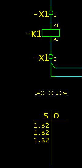

Hallo Gobo.
Könntest du (und euer Kunde)denn mit einem S/Ö-Kreuz leben?
Schau dir mal die Bilder an
Gruß Christoph

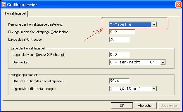

Vielleicht denk ich ja komplett falsch, aber
ist es nicht "Freie Kontakte minimieren"
(siehe Bild)
CU, nairolf
Edit Mod Bitte keine Umlaute oder Sonderzeichen in die Anhänge... ich habe es mal korrigiert...

Dieser Parameter hängt im Regelfall mit der Schützauswahl zusammen. Man könnte es eventuell darüber steuern aber wenn ich ein Schütz mit 2S/2Ö einsetze würde Eplan die freien Kontakte bei einer Schützauswahl minimieren und eventuell ein ganz anderes Schütz zur Auswahl anbieten...

Mir fällt dann nur mehr die Kontaktspiegelkennung ein.
Wie schon geschrieben auf S/Ö-Kreuz oder auf Kennung A oder B.
Meine mich aber auch an einen parameter zu erinnern, Fällt mir ned mehr ein
