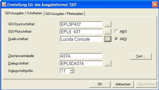

Hab gerade 5.70.3 installiert; leider muss man noch immer seine Icons, usw.... neu sortieren und einrichten !!!!
Doch bei der PDF-Ausgabe war ich schon ein bischen verblüfft
(siehe Anhang); liegt das an den GDI Parametern?
Bei den PDF Parametern habe ich nichts brauchbares gefunden.
Danke für die Hilfe!

leider hat sich bei der PDF-Ausgabe ein neues Problem ergeben.
Meine Kollegen (keine EPLAN-user)können die Schaltpläne nicht lesen, da die EPLAN Schriftarten nicht installiert sind....
Dies war jedoch (mit den selben GDI-Parametern) bei 5.60 gar nicht notwendig!!!
Meine Frage: Gibt es eine brauchbare Windowsschriftart für die PLOT- bzw. Grafikausgabe, da ich nicht bei jedem die EPLAN Schriftarten installieren möchte bzw. auch Kunden die nicht zuzumuten ist?
Johann

Hallo Johann,
das Problem in der 570 ist bekannt. Wird mit dem ersten Hotfix erledigt sein. Bis dahin mußt Du entweder die interne (funktionierende) PDF-Ausgabe der 560 nutzen oder auf eine andere Schriftart wie Arial, Lucida Console etc. umsteigen. Ich würde die Variante der 560er PDF-Ausgabe nutzen.
Für die Übergangszeit kann man sich in die Grafik-ETP (externe Programme) folgenden Aufruf basteln:
Funktionsaufruf: P&rojekt als PDF (integriert Version 560!) nach C:\TEMP\PDF\Projektname ausgeben...
002 E:\EPLAN4\560\EPL6000.EXE /$EPL6001 /OUTPUT:PDF /D:C:\TEMP\PDF\%P.PDF
Beschreibung: Komplettes Projekt als PDF (integriertes) ausgeben...
wobei das Ausgabeverzeichnis /D:... natürlich nicht sein muß. Ich habe es jetzt hier einfach mal aus meinen Eplan übernommen. Ebenso den Laufwerksbuchstaben für das Eplan-Programmverzeichnis (560!) anpassen.
Eine weitere Möglichkeit wäre das man die Eplanschriftfonts bei den Kollegen installiert.

Hallo Cartoon
bei Eplan ist das nicht das Problem da die interne PDF-Ausgabe bisher die EPL-Fonts mit eingebettet hat. In der 570 hat sich dieser Fehler eingeschlichen das die Fonts nicht mitgegeben werden...
