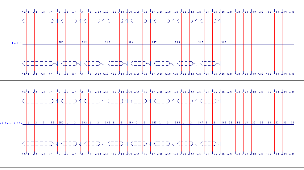

habe ein Problem an dem ich jetzt schon einige Zeit rumbastle und bekomme dies nicht gebacken.
Will ein Kabeltyp anlegen mit folgenenden einzelnen Kabeln
1. Motorleitung 3 + PE + Schirm
2. 7 x Geberleitung 2 + Schirm
3. 3 x Inileitung 3 ungeschirmt
hat jemand einen Vorschlag wie ich diesen Kabeltyp anlegen muss?
Gerhard

gwa
Beiträge: 893
Registriert: 26.01.2004
erstellt am: 24. Mrz. 2005 21:23    Editieren oder löschen Sie diesen Beitrag!  <-- editieren / zitieren -->   Antwort mit Zitat in Fett Antwort mit kursivem Zitat    Unities abgeben: 1 Unity (wenig hilfreich, aber dennoch)2 Unities3 Unities4 Unities5 Unities6 Unities7 Unities8 Unities9 Unities10 Unities
Hallo Bernd
ich bin ja anscheinend nicht allein.
So ähnlich habe ich ein Kabel angelegt. Bei der Auswertung bekomme ich die Meldung "Schirm doppelt belegt". Allerdings habe ich nicht z.B 7x2 sondern 30 als Anzahl gewählt.
Gerhard

gwa
Beiträge: 893
erstellt am: 09. Mai. 2005 11:25    Editieren oder löschen Sie diesen Beitrag!  <-- editieren / zitieren -->   Antwort mit Zitat in Fett Antwort mit kursivem Zitat    Unities abgeben: 1 Unity (wenig hilfreich, aber dennoch)2 Unities3 Unities4 Unities5 Unities6 Unities7 Unities8 Unities9 Unities10 Unities
Hallo Bernd
hat etwas länger gedauert (Stress) bis ich mich wieder mit diesem Thema beschäftigt habe. Habe mal 2 Dateien angehängt.
Gerhard

Hallo Gerhard,
was mir so als erstes ins Auge fällt das bei Dir im Kabel die Typen für PE und Abschirmung nicht zugeordnet sind... PE sollte grün und die Abschirmung sollte rot sein. Den Rest muß ich mal schauen...

Hallo Gerhard,
wenn ich mir Deinen Plan anschaue hast Du die Abschirmung auch mehrfach für ein Paar genutzt. Das wäre dann bspw. beim ersten Paar 1/2/SH2 schon eine Abschirmung zuviel.
Unser Bestes... | Das WTC lebt... | EPLAN-Download... | EPLAN-Historie... | EPLAN-Stammtisch...

wenn ich mich mal einmischen darf...Die Abschirmung darf doch nur einmal gezeichnet werden, naja, wie Bernd schon sagt.

Hallo Gerhard,
dann mische ich mich auch mal ein.
Ich habe dein Beispiel mal nachgestellt und keine Fehlermeldung - auch nicht wenn ich 2 Schirme zeichne. Ich habe das Kabel mal exportiert und beigefügt. Von der Kabel.kex.txt das txt entfernen (ich hoffe es geht so). Das Bild Typ.gif zeigt die Definition unter Eplan 5.6 HF3. Das Bild Kabel.gif zeigt oben den Zustand vor dem Generierungslauf und darunter nach dem zurückschreiben der Kabel- und Aderdefinition. Das Zurückschreiben habe ich nur testweise mal gemacht.

Hallo zusammen
was mir aufgefallen ist, das in Gerhard seiner Kabeldefinition alle Adernpaare auf Index 2 stehen hat, und das kann denke ich mal nicht richtig sein. In Holger seiner Definition ist es korrekt und deshalb hat er auch keine Fehlermeldungen.

gwa
Beiträge: 893
erstellt am: 10. Mai. 2005 10:24    Editieren oder löschen Sie diesen Beitrag!  <-- editieren / zitieren -->   Antwort mit Zitat in Fett Antwort mit kursivem Zitat    Unities abgeben: 1 Unity (wenig hilfreich, aber dennoch)2 Unities3 Unities4 Unities5 Unities6 Unities7 Unities8 Unities9 Unities10 Unities
TEST1.MSE.txt
TEST2.MSE.txt
Hallo und Danke an alle
habe die Fehlermeldung bie Ausführung "Test1" weg.
Allerdings bekomme ich bei "Test2" immer noch die angehängte Fehlermeldung
Warum nur bei mir?? Habe es mit 5.60 und 5.70berta probiert
Gerhard

Hallo Gerhard,
jetzt wirst Du wahrscheinlich in den Tisch beißen. Aber mit Deinem Makro und dem Kabel von Holger (was Deinem ja gleicht) habe ich auch jetzt keine Fehlermeldung (570)...
Das einzigste was ich immer ändere ist den Klemmen beim Anschluß für die Kabelgenerierung den Parameter auf K = Kein Kabel setze. Das erspart unnötigen Ärger da dieser Parameter nur für die automatische Kabelgenerierung benötigt wird...
Ich hänge das Projekt hier mal rein. Es sind ganz sicher Parametereinstellungen. Welche müßte man jetzt mal mit Deinem Originalprojekt vergleichen. So auf Anhieb fällt mir da nichts ein.

Hallo Bernd
habe den Parameter auf "K" gesetzt und siehe da es funktioniert!

Hallo Gerhard,
das ist schön das das jetzt klappt. Aber bei mir hat es ohne umstellen des Parameters geklappt. Ich wollte das nur erwähnen. Nun sei es wie es sei
