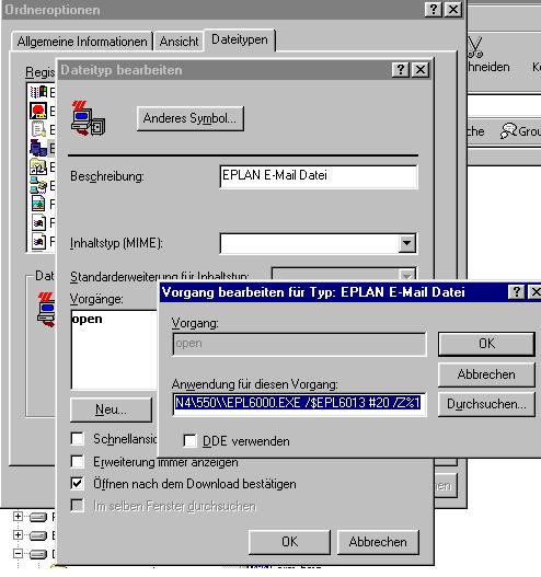

nicht, das ich nichts anderes zu tun hätte, aber...
Ich habe mir einige Projekte aus der Firma nach hause gemailt. Wenn ich nun hier die z13-Datei anklixe, erhalte ich ne Fehlermeldung--->
Weiß jemand Rat?

Moin Ralf,
Du solltest erst einmal folgende Zeichen aus dem Dateinamen löschen -> [1] das hat da nichts zu suchen. Kommt die Fehlermeldung bei allen Deinen Projekten?

Moin Bernd,
Ja, diese [1] habe ich dann rausgenommen, das kommt irgendwie von web.de.
In der Fa. mit Outlook versendet, hier gespeichert und geht nicht...
Als ZIP-Datei ist alles in Ordnung.
Ich bin nun an nem anderen Rechner mit XP (vorhin W2KWindows 2000) da klappt es, werde nach Pfad und neuem Projektnamen gefragt, habe wunderschöne icons vor dem dateinamen.
Ist vielleicht irgendeine Pfad-Einstellung   weil ich ja ungern bei XP bleiben möchte.
Oder kann das damit zusammenhängen, dass ich nicht outlook als standardmailer habe???

Pfadeinstellung könnte sein... aber wenn ich mir so Dein Bildchen anschaue versucht Eplan direkt nach C:\ das Projekt zu speichern. Geht natürlich nicht. Ist die Fehlermeldung von eines Deiner Projekte die man auf dem Bild sehen kann?

Ja, die Fehlermeldung ist vom obersten Projekt. Komisch, Win sucht ein Verzeichnis c:\ep7739 gibts doch gar nicht.

nur mal so frag: Z13 ist korrekt verknüpft mit Eplan?

öööh, glaube schon, nach OK der Fehlermeldung wird EPLAN geöffnet.
Mag win2000 die ganzen punkte nicht? gepackt und versendet habe ichs ja mit XP
EDIT: Ne, an den vielen Pünktchen liegts nicht. Verknüpfung auf EPL6000

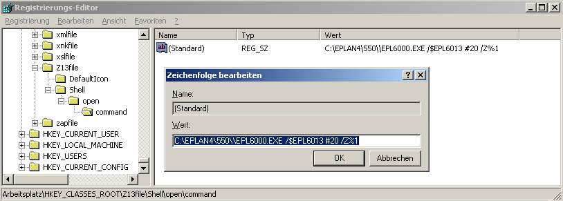

Ich meine Eplan versucht ein temporäres Verzeichnis zu erzeugen (LW:\TEMP\EPLAN aus den Systemvariablen bei Dir wahrscheinlich anders). Nun stellt sich die Frage was passiert wenn Eplan das nicht kann... Nur so eine Idee...

Es muß an dem Reg.-eintrag liegen. Was anderes fällt mir nicht mehr ein. Das Du nicht den Weg von Wolfgang vorgeschlagen machen kannst wundert mich ein wenig... auf jeden Fall sollten diese Einträge bei Dir genau übereinstimmen.

Da steht überall noch 540 drin.
nach wbecker´s Weg sieht alles ok aus, tuts aber nicht-->

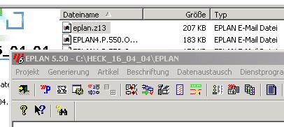

Wegen dem letzten posting: hast du nicht was geschrieben wie: Wie sieht der e-mail-Aufruf aus?

Erstes Bild eplan.z13 definitiv falscher Dateiname. Es muß mindestens so heißen: EPLAN4.P.PRO_NAME.Z13 Das macht Eplan nicht mit da es nicht in die Eplanstruktur paßt. Aber Du wirst es ja noch mit anderen Projekten ausprobiert haben.

zurückspeichern über Dienstprogramme...Datensicherung geht nun. Ich habe die Registry durchsucht nach \540\ und ersetzt mit \550\. Diese Einträge kommen aber bestimmt von der eplmail.reg, komisch, die habe ich von Hotfix 1 und 2 und von der Installations-CD 5.50
EDITH: Nur so rein Info, Installiere Alles neu, danke für Eure Anteilnahme
