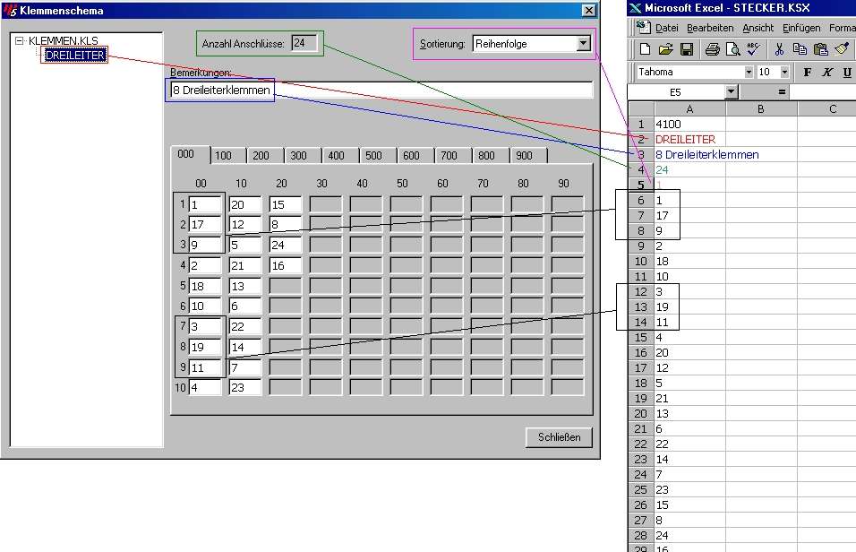

Ich hatte vor einer Weile zur Klemmennumerierung, ein paar
Klemmenschemas angelegt. Nun reichen die Beschriftungen für
eine Klemmleiste in einem aktuellen projekt nicht...
Kann ich die Schemas nicht nachträglich ändern ??????

Hallo Christian,
nein. Die vorhandenen Klemmenschemen in Eplan kann man da nicht ändern. Du kannst aber das Klemmenschema exportieren und extern bearbeiten (z.B. Excel, siehe auch Anhang), dann das alte Klemmenschema in Eplan löschen und das extern geänderte wieder importieren. Funktioniert so weit so gut. Vergesse aber nicht eine Datensicherung für den Fall das etwas schiefgeht...

...die Bezeichnung der Datei, die exportiert wird, lässt
sich aber nicht verändern, oder? Heisst die immer Stecker.KSX???
Beiträge: 15740
EPLAN5-Version:
5.70 SP1² HF² Professional
erstellt am: 04. Feb. 2004 12:18    Editieren oder löschen Sie diesen Beitrag!  <-- editieren / zitieren -->   Antwort mit Zitat in Fett Antwort mit kursivem Zitat    Unities abgeben: 1 Unity (wenig hilfreich, aber dennoch)2 Unities3 Unities4 Unities5 Unities6 Unities7 Unities8 Unities9 Unities10 Unities Nur für Chr.Vogel 10 Unities + Antwort hilfreich
Hallo Christian,
ja leider.
