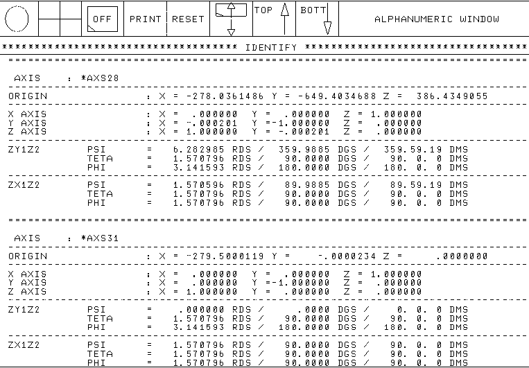

Hallihallo,
wir haben in einigen Modellen das Problem bei Solid-Modifizierung.
Es läßt sich ein Prisma z.B. im Baum selber nicht über MODIFY anpacken. Versuche ich es über die Funktionsleisten bekomme ich die Fehlermeldung "NON ISOMETRIC TRANSFORMATION".
Kann mir jemand sagen, was man da machen kann bzw. woran es liegt?
Vielen Dank im Voraus
Elke

Hallo Elke,
eine Antwort aus dem Stehgreif ist schwer.
Wie sieht die Identifyliste aus (wurde viel gemerged)? Wie ist der Baum aufgebaut (flach oder hoch)? Sind viele Spiegelungen, Transformationen, Split enthalten?
Versuch mal das Modell aufzuräumen (Identify , /cln), danach unsmart => smart setzen, Update.
Sollte es dann nicht klappen, kopier das Solide in ein neues Modell.
Besteht der Fehler immernoch fang an den Baum Stück für Stück zu brechen um den Fehler einzugrenzen.
Gruß Ralf

Hallo Elke,
Vor 2-3Monaten (CatiaV4R2.2) hatte ich Probleme mit einigen Achsenkreuzen, später trat beim Modifizieren von Solids die Fehlermeldung NON ISOMETRIC TRANSFORMATION auf.
Vermutlich liegt der Grund an einer Transformation mit einem faulen Achsenkreuz. Bei einer zu krassen Abweichung tritt bei MODELS-MODIFY-REPLACE-MOVE folgende Fehlermelung auf:
INVALID MODEL TRANSFORMATION
Help On Error:
      271
THE POSITIONING MATRIX ASSOCIATED TO THE OVERLAID
MODEL IS NOT ISOMETRIC
XMAT(1) = .9781E+00  XMAT(4) = -.2005E-03  XMAT(7)= .2079E+00
XMAT(2) = -.1982E-03  XMAT(5) = -.1000E+01  XMAT(8)= -.3141E-04
XMAT(3) = .2079E+00  XMAT(6) = -.1051E-04  XMAT(9)= -.9781E+00
                XMAT(10) = -.4716E+02
                XMAT(11) = .7479E+03
                XMAT(12) = .4640E+03
Bei der angehängten Datei ist ein schlechtes Achsenkreuz *AXS28 zu erkennen. Die Winkel sind normalerweise 0, 90, 180 oder 270 DGS. Mein extremstes Achsenkreuz  hatte einen Winkel von 87.5 DGS.
Abhilfe:
Achsen nie im 2D erzeugen!
Seit ich Achsen nur noch im 3D (mit einem Punkt und 2 Linien) erzeuge ist Ruhe!
MfG J.Fässler
