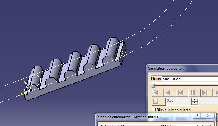

ich bin langsam am Verzweifeln!!
Ich versuche ein Zahnriemensegment entlang einer Kurve zu führen. Mit dem DMU kinematics Tool funktioniert das auch super, solange das Part keiner Kurve folgen soll.
Meine Vorgehensweise bisher war:
- Zentralkurve als neues Part in assembly eingefügt
- parallele Kurve für Zähne eingefügt
- Zahnriemen Segment eingefügt und kongruent zu Zentralkurve gesetzt
- an den beiden Enden des Zahnriemensegmentes "Punktkurvenverbindungen" eingefügt
- "Gleitkurvenverbindung" für die Zahnhöhe
Bei der Simulation bewegt sich das Part nur entlang des geraden Stückes, sobald die Umschlingungskurve anfängt "parkt" das Part am Ende der Geraden.
Ich hoffe ich habe euch mein Problem ausführlich genug geschildert. Wenn ich was vergessen haben sollte, bitte melden.
Es wäre super, wenn mir jemand helfen könnte.

Welkommen im Forum. Bitte Systeminfo ausfüllen.
D hast das falsche Form erwischt, das gehört eher ins DMU-Forum.
AFAIR musst beim Selektieren der Kurve für de Verbindung diese m Baum auswählen (zB die Skizze). Sonst wird nur ein Teilsegment der Kurve genommen.

AFAIR? Was soll das heißen?
Ich habe die Skizze mit der Funktion "Ableiten" zusammengefügt, zumindest meine ich das.

Danke für die Antwort Bernd.
Die Skizze wurde voll und ganz genommen. Markiert ist zumindest alles, wenn es zum Auswahlmenü kommt.
Edit:
Nachdem ich mir die Einzelnen Schritte nochmals angeschaut habe, ist mir aufgefallen, dass ich im Assembly die Kongruenz Bedingung auf den geraden Teilstück ohne Probleme ausführen kann, aber sobald ich an einem der Kreise herankomme tut sich nix (Einbahnstraßen-Symbol).
Mit welcher Funktion lassen sich gerade und halbkreise vereinigen zu einer Skizze?

Servus,
versuche es mal mit "Curve Smooth" im GSD. Ableiten hilft da nicht.
