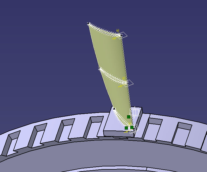

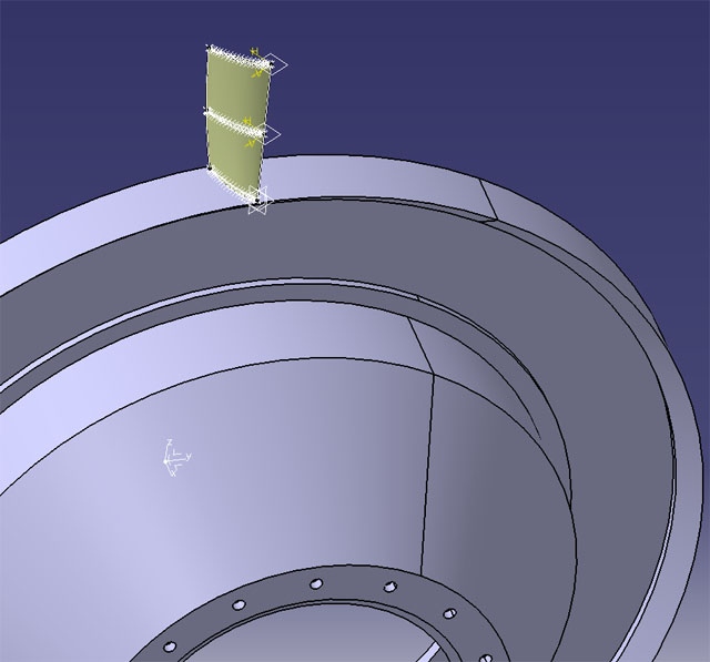

ich möchte mehrere Turbinenschaufeln auf einem Rad fixieren. Nun wollte ich nicht jede Turbinenschaufel extra positionieren. Gibt es eine Möglichkeit die eine Schaufel zu kopieren und mehrere Exemplare einzufügen mit einem Winkelabstand ? Das würde mir die Arbeit doch sehr viel einfacher (und kürzer) machen.

im Part geht das mit "Circle Pattern"
Im Produkt mit "ReusPattern". Hier mußt du ein Pattern aus dem Part haben.

Du solltest dir ein entsprechendes Kreismuster im Part der Welle zeugen (zB die Nut in der die Schaufel befestigt wird): Dann die Schaufel in der Baugruppe zur Nut ausrichten und die Funktion "Muster wiederverwenden" nutzen (siehe auch Doku).

wie bekomme ich jetzt meine ganzen Parts in die Nut ohne alles einzeln mit Bedingungen machen zu müssen ?
Edit: Hat sich erledigt.. habe es mit viel "blinder Klickerei" dann irgendwie hinbekommen.

Einfügen -> Muster wiederverwenden (ggf mal zu dieser Funktion die Doku lesen)
