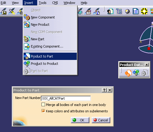

Hallo liebe Mitglieder,
ich habe eine Frage bzw. ein Problem zum Thema CATPart from Product. Ich habe ein Product in dem ich bestimmten Flächen bestimmter Parts Farben zugewiesen habe (Bearbeitungskennzeichnung); wenn ich nun ein AllCatPart erzeuge verliert er diese Farbzuordnung. Diese ist aber immens wichtig. Gibt es eine Einstellungsmöglichkeit, dass er die Farben übernimmt?
Vielen Dank im Voraus

soweit ich weis, werden nur die Eigenschaften des gesamten Bodys übernommen. Dementsprechend nehmen alle Flächen die Eigenschaften des Body an. Daher müsstest du den gesamten Body so Färben, wie du ihn brauchst, oder das CatAllPart nachbearbeiten.

Tja, das Problem das ich habe ist, dass jeder Body (also ehemals jedes Part) mehrere Farben benötigt (Gewinde, Senkungen, Passungen...). Schade, denn wenn das gehen würde wäre es klasse!

nein, die gibt es nicht. Beim CATPart from Product werden ja die Bodies weiterkopiert und du erhälst jeweils nur die Farbe der Root-Bodies. Die Einfärbung von Flächen, Volumen etc. geht verloren.

Sofern du die DF1- Product Data Filtering 1 Product Lizenz ziehen kannst,
hast du unter Infrastructur, eine neues Modul Namens Product Data Filtering,
damit lässt sich dann auch die Farben mitnehmen...
...die könnten eigentlich das alte Product to Part damit ersetzen...
