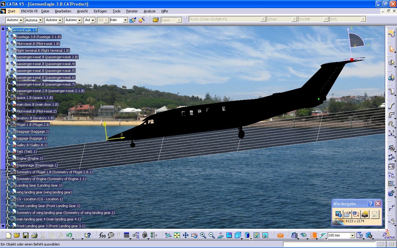

Hallo liebe Gemeinde!
Ich bin seit kurzem daran einen business jet zu entwerfen und wollte jetzt ein foto mit hintergrundbild machen. Bisher hatte ich einfach das flugzeug als pdf drucken lassen. Mit der "Photo Studio Easy" funktion bekomm ich zwar einen hintergrund rein, allerding wird das flugzeug schwarz. Habe das bild mal attached wie es in catia zu sehen ist, beim drucken kommt dann das selbe raus.
Hoffe mir kann einer helfen!!
Thx und schoenen  tag.
ps: szene bitte nicht falsch verstehen, war nicht absicht das das flugzeug ins wasser stuerzt

Hast du eine Beleuchtung erstellt? bzw sind die "Lcihtstrahlen" lang genug?

du musst erst noch das Bild berechnen lassen (mit dem kleinen Fotoapparat-Icon). In der Vorschau ist die Geometrie immer schwarz.

@bgrittmann: wo kann man denn die beleuchtung einstellen? Bei der "Photo Studio Easy" funktion kann ich nur den hintergrund auswaehlen, bei wiedergabeoptionen die aufloesung und qualitaet und den wiederzugebenden bereich auswaehlen.
@cdroste: das bild zu berechnen aendert leider nix, ist immernoch schwarz..

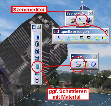

Hallo Jayhawk,
wie Bernd (bgrittmann) schon erwähnt hat.
Du brauchst LICHTQUELLEN!
Sonst bleibt das Modell dunkel!
Beleuchtungen gibt es im "Szeneneditor"
meistens erzielst Du besserer Ergebnisse, wenn Du den Ansichtsmodus "Schattieren mit Material" aktivierst. Voraussetzung ist natürlich, dass Du auch Material definiert hattest.
