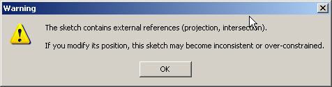

ich sehe das trotzdem problematischer auf Geometrie außerhalb der Skizze zu bemaßen. Da bekommt man schon Probleme wenn man nur mal H oder V umkehrt. Klar kann man sich für jede einzelne Skizze die Stützelemente neu erzeugen. Nur was soll der Aufwand? An einem Stützelement hängt ja nicht immer nur eine Skizze!
Außerdem gibt es auch Probleme wenn man eine Skizze kopiert und neu einfügt. Dann muss man sämtliche externen Referenzen neu setzen!
Dassault wird sich ja auch was bei der Warnmeldung (Anhang) gedacht haben...
