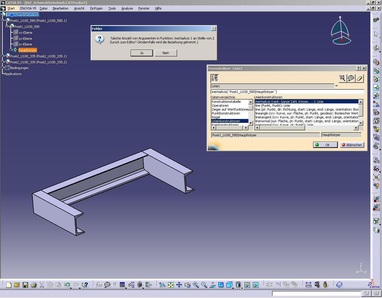

besteht die Möglichkeit sich Trägheitsachsen erzeugen lassen?
Um diese später in FEM Programm zu laden um dort einfach nur das Balkenmodell zu berechnen?
Ich weiß das ich mir den Schwerpunkt erzeugen lassen kann. Da werden dann auch die Achsen dargestellt. Ich brauch diese Achsen aber als geometrisches Teil in der Zeichnung.
Vielen Dank.

Man kann mit Hilfe des Formeleditors die Trägheitsachsen erzeugen:
Als erstes einen Parameter Typ „Linie“(ziemlich unten unten in der Dropdown-Liste) erzeugen.
Diesem Parameter eine Formel hinzufügen: Dazu die Linienkonstruktoren vorwählen (inertiaAxis)
z:B.
Linie 1= inertiaAxis(1,`Hauptkörper`)
Die 1 steht hier für die erste Achse.

Hallo Herr Laennertzen
"Linie1" ist nur ein Beispiel.
Du machst einen Parameter Typ Linie. dem gibst Du einen Namen ("Linie1").
Dann markiere den Parameter "Linie1" und klicke auf "Formel hinzufügen".
Im folgenden Fenster sollte jetzt im ersten Feld (gedimmt) Linie1 stehen.
Im 2. Feld musst Du schreiben:
inertiaAxis()
Den Cursor zwischen die Klammern setzen und im Baum auf den Hauptkörper klicken. (Vilelleicht doppelt, weiß ich grad nicht) Dann sollte der Hauptkörper zwischen den Klammern stehen.

erstellt am: 13. Nov. 2008 10:57    Editieren oder löschen Sie diesen Beitrag!  <-- editieren / zitieren -->   Antwort mit Zitat in Fett Antwort mit kursivem Zitat    Unities abgeben: 1 Unity (wenig hilfreich, aber dennoch)2 Unities3 Unities4 Unities5 Unities6 Unities7 Unities8 Unities9 Unities10 Unities
Hallo Mörchen,
habe deinen Anweisungen folge geleistet. Aber leider bekomme ich immer eine Fehlermeldung. Ich habe mal einen Screenshot angehängt.
Schönen Gruß

erstellt am: 13. Nov. 2008 11:11    Editieren oder löschen Sie diesen Beitrag!  <-- editieren / zitieren -->   Antwort mit Zitat in Fett Antwort mit kursivem Zitat    Unities abgeben: 1 Unity (wenig hilfreich, aber dennoch)2 Unities3 Unities4 Unities5 Unities6 Unities7 Unities8 Unities9 Unities10 Unities Nur für Herr Laennertzen 10 Unities + Antwort hilfreich
Du kannst die Trägheitsachse (allgemein eine Linie) nur ine einem Part definieren. Du wolltest in der Baugruppe die Linie definieren, deshalb geht das schief.

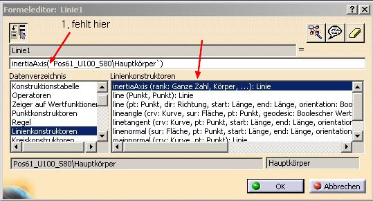

erstellt am: 13. Nov. 2008 11:13    Editieren oder löschen Sie diesen Beitrag!  <-- editieren / zitieren -->   Antwort mit Zitat in Fett Antwort mit kursivem Zitat    Unities abgeben: 1 Unity (wenig hilfreich, aber dennoch)2 Unities3 Unities4 Unities5 Unities6 Unities7 Unities8 Unities9 Unities10 Unities Nur für Herr Laennertzen 10 Unities + Antwort hilfreich
Hallo Herr Laennertzen,
der Mozilla kriegts auf
Der Fehler liegt bei mir, sorry:
die richtige Syntax ist:
inertiaAxis(1,Körper)
Die 1 für die erste Achse hab ich vergessen. (Hatte beim Antworten kein CATIA laufen)
Du musst das 3x machen, mit "1", "2", "3" nach der Klammer jeweils für die Achsen.
es liegt an der Syntax
Ich glaube nicht, dass die Baugruppe was damit zu tun hat.
Man kann es ja auch auf Partebene Machen.

erstellt am: 13. Nov. 2008 13:47    Editieren oder löschen Sie diesen Beitrag!  <-- editieren / zitieren -->   Antwort mit Zitat in Fett Antwort mit kursivem Zitat    Unities abgeben: 1 Unity (wenig hilfreich, aber dennoch)2 Unities3 Unities4 Unities5 Unities6 Unities7 Unities8 Unities9 Unities10 Unities
Ich bekomme leider die Fehlermeldung: "Komponente impliziert in einem Aktualisierungszyklus."
